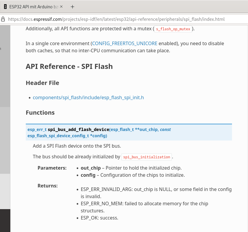

von Thorsten M. (Gast)
EAF schrieb:
> Es gibt gefühlt 100 Dateien, welche du da einbinden könntest.
> Welche davon nötig ist, kannst nur du wissen.
https://docs.espressif.com/projects/esp-idf/en/latest/esp32/api-reference/peripherals/index.html
Ok, habe es gefunden... heute aber keine Zeit das zu testen.
von Stefan F. (Gast)
Thorsten M. schrieb:
> da steht nirgendwo was von Header Dateien
Natürlich nicht auf der Übersichts-Seite. Aber auf den dort verlinkten
Seiten mit den konkreten Funktionen.
Probiere es später aus. Frau macht aber grad Essen...
#include <components/hal/include/hal/adc_types.h>
Gibt Fehlermeldung: No such file
Muss man die erst irgendwo installieren? Falls ja, kannst Du das mal
beschreiben? Die install.bat bricht sofort ab. Und das ist bereits da
unter /core, installiert von Arduino
Ich habe das starke Gefühl, dass du doch besser bei dem bleiben
solltest, was Arduino mitbringt.
Natürlich ist der Pfad innerhalb von Arduino anders, als innerhalb des
IDF. Was dachtest du denn? Es kann ja wohl nicht so schwer sein, den
Pfad der Dateien herauszufinden.
Ist dir wenigsten der Unterschied zwischen
#include <...>
und
#include "..."
klar? Wenn nicht, finde es heraus und finde heraus, wie du auf deinem
Computer nach Dateien suchen kannst. Dann kombinierst du beides.

von EAF (Gast)
Stefan F. schrieb:
> Hier ein konkretes Beispiel:
https://medium.com/home-wireless/how-to-program-an-esp32-in-arduino-while-using-esp-idf-functions-90033d860f75
> Wobei sich mir die Fußnägel hoch rollen, wenn ich den absoluten Pfad im
> #include sehe.
Völliger Unsinn!
OK, ich habe keine Ahnung auf welcher Baustelle ihr buddelt....
Ich dachte es wäre irgendwas mit Arduino und ESP32.
#include "C:\msys32\home\Mark\esp\esp-idf\components\esp32\include\esp_wifi.h"
Solche Pfade sind blödsinnig.
Und so hat es auszusehen:
#include "esp_wifi.h"
Fertig!

Nehmen wir mal als konkretes Beispiel
"components/driver/pcnt/include/driver/pulse_cnt.h". Wie inkludiert man
diese in einem Arduino sketch, ohne den Pfad absolut anzugeben (denn das
wollen wir beide ja nicht).

Das Einbinden ist am einfachsten, in dem man das Ordnerwerk an einen Ort
kopiert, den Arduino beim Start scannt. Dann sind die Header ohne alles
drumherum einbindbar. Ich habe es unter cores in appdata kopiert.

von EAF (Gast)
Es wurde schon gesagt:
John P. schrieb:
> Das einzige was man beachten sollte: Im Arduino Core ist die IDF Version
> meistens eine Version älter.
> Sprich: es wird immer erst die IDF aktualisiert und danach der Arduino
> Core nachgezogen.
Klarer:
Im Arduino ESP32 Paket steckt IDF V4.4
Du zeigst die Doku von V5.0
In der Version  V4.4 gibt es diese Header Datei nicht.
Also kann ich dir auch nicht zeigen, wie das geht.
Frage mich nach dem nächsten Update auf IDF V5.0 nochmal....
Und damit du nicht dumm sterben musst, auch in der V4.4 finden sich
schon die Grundzüge des pcnt!
Allerdings an einem anderen Ort, unter anderem Namen.
Hier der Include einer der benötigten Dateien,, zum selber testen. Die
anderen Dateien findest du selber.
#include "hal/pcnt_hal.h"
