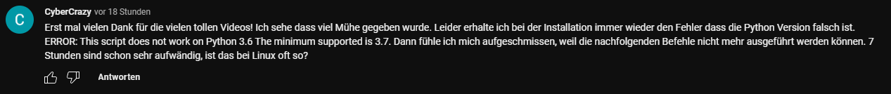

Hey, ich habe mal versucht diese Anleitung zu folgen: https://www.youtube.com/watch?v=ZuGNQYPJqKk
und ich irgendwo Mitte 45:05 die Installv2.3.6.sh ausführe, dann dauert die Installation so wie er das sagt: 7 Stunden. Ich war verwundert, warum das so lange dauern muss. Ich komme aus der Windows-Welt und kenne diese extreme Länge nicht. Und tatsächlich bleibt die Installation irgendwo hängen bei python, irgendwo an der Stelle des Befehls: >> wget https://bootstrap.pypa.io/get-pip.py
ERROR: This script does not work on Python 3.6 The minimum supported is 3.7
Und er basht einfach nicht weiter. Ich habe exakt dieselbe SD Image genommen wie er, doch es funktioniert einfach nicht. Es lässt sich nicht 1:1 reproduzieren. Ich konnte diesen error zwar beheben aber dann kommt schon der nächste Fehler mit virtualenvwrapper so dass ich kein Bock mehr hatte. Install-Datei sieht so aus: https://github.com/wiegehtki/nvjetson_opencv_gsi/blob/master/Installv2.3.6.sh eigentlich will er sich die Mühe machen, die Komplexität zu vereinfach indem die Install alles automatisch installiert, was man halt von Windows her kennt.
Doch mir ist aufgefallen dass solche Skripte permanent Bibliotheken irgendwo her Online holt. Und genau das ist der Knackpunkt! Was soll das eigentlich? Da ist es doch klar dass es einfach nicht funktionieren kann. Kleinste Änderungen, wenn jemand online etwas löscht oder ersetzt führen zu Problemen. Warum machen die Pythoner das? Das Internet ist ein extrem unsicherer Ort um sich die Quellen von dort zu beziehen. Normalerweise verpackt man alles, was zum Projekt gehört, in eine zip oder rar Datei, damit alles 100% sicher laufen kann.
Mein Kommentar taucht dort auf seinem Youtube-Video auch nicht auf. Ist das shadowban? Haben die Yankees was gegen die Bildung? Das heisst, es nutzt nicht mein Problem bei ihm auf dieser Plattform zu schildern, weil dort alles zensiert wird.
Skript ihr auch immer mit Python rum und führt immer diese doofen pip, wget blablah aus? Was wenn der Router nicht mehr funktioniert? Könnt ihr mir mal erklären was das eigentlich alles soll???

Gast #7342420
Etwa der im Anhang befindliche? ;)

Gast #7342455
Achso, ist mein Kommentar wohl doch online, nach dem ich den Link herausgenommen habe?
Eigentlich wollte ich so kommentieren:
sudo -H python3 get-pip.py dann erhalte ich ERROR: This script does not work on Python 3.6 The minimum supported is 3.7. Please use https://bootstrap.pypa.io/pip/3.6/get-pip.py instead.
Das habe ich dann auch getan. Oder ist es besser Python auf 3.7 upzugraden?
Ich hab gelesen, dass dann andere Probleme auftreten soll?
Welche Zeile war verantwortlich, für die Installation des veralteten Pythons 3.6?
