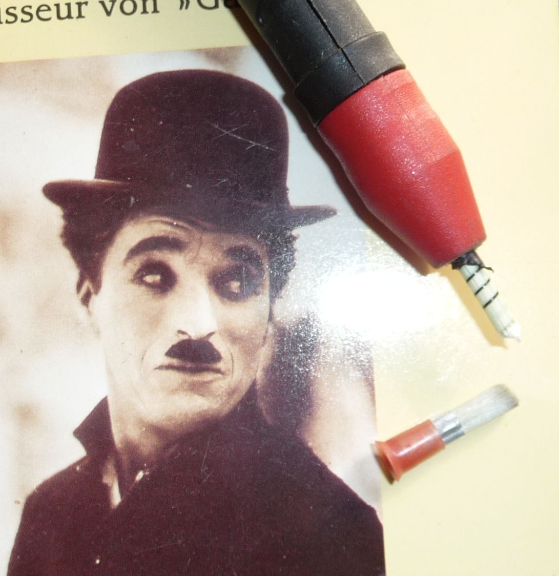

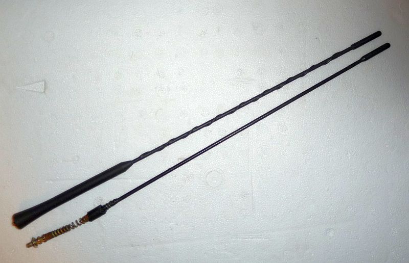

Der abgezwickte Stab d. Ex-Kfz-Antenne ist aus Glasfaser, hat noch 29 cm und wiegt 6 g, um den Glasfaserbündel ist eine brüchige Spirale ?Carbon? und das ists Problem falls es nochmal als Antenne dienen soll.
Hier ist nämlich noch ein Handscanner aka Empfänger mit BNC-Stecker.
Erster Gedanke - Spiralenende mit feiner Cu-Litze überwickeln, einen Draht zum Anlöten lang lassen, dann Schrumpfschlauch darüber und im BNC ohne Verdrehung festquetschen, hat wer das bereits probiert?
Jede Spinnereidee willkommen, eilt nicht - oder gibts eine andere sinnvolle Verwendung bevor ichs Material kurz und kleiner im Glasfaserstift zerbrösele ;)

Gebrochen sind beim Abzwicken mit dem Seitenschneider zwei Windungen infolge der Durchmessererweiterung. Das Quetschen war der Fehler.
Ich kann das abgewickelte Ende fest in eine Vorrichtung einspannen und die wenige mm ohne Wendel aalglatt abfeilen ohne das noch etwas abbricht.
Neuer Frageversuch: Wie kontaktiere ich die Wendel?
Ja, und dann die überwickelte Stelle mit Leitsilber einpinseln. Vernünftig trocknen lassen und dann Schrumpfschlauch mit Heißkleberbeschichtung (innen mit Heißkleber beschichtet) draufschrumpfen.
So würde ich es probieren, wenn der Stab unbedingt weiter genutzt werden soll. Wie gut sich das Kohlefaserfilament als Antennenleiter wirklich eignet, könnte man aber auch diskutieren. Ist das Zeug wirklich so niederohmig, dass es mit einer Kupferwendel mithalten kann (Zweifel...).

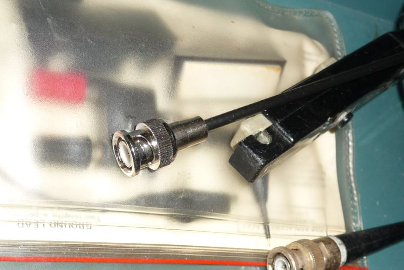

Man könnte hier mit einem Adapter arbeiten: BNC-Stecker auf 4mm- Bananenbuchse. Das Antennenende müsste entsprechend gestaltet werden, damit es bündig in die Buchse hineinpasst – eventuell unter Verwendung eines 4mm- Steckers.
Gast #7343550
Gerade gelesen, Teil gesucht und beim OSZI-Zubehör etwar gefunden, vorsichtig eingedrht und passte wie aus der Fabrik.
bei der nächsten Bestellung wird das gekauft:
https://www.reichelt.de/de/en/bnc-adapter-bnc-plug-rca-socket-k-402-p9031.html?
noch einige Tropfen Heißkleber - fertig ist die Sonde ;)
