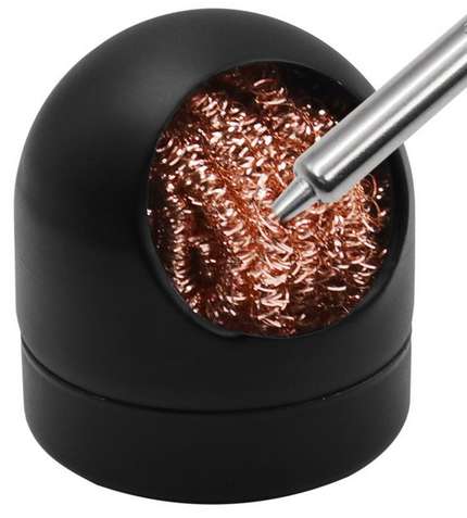

von Manfred (Gast)
Peter N. schrieb:
> einfach mit der Lötspitze in den Wollknäuel reinstochern?
Genau so - anbei ein Screenshot von Aliexpress.
So ein Teil habe ich auf dem Tisch, allerdings mit einer Scheibe Messing
beschwert, weil es sonst vor dem Lötkolben weg läuft.

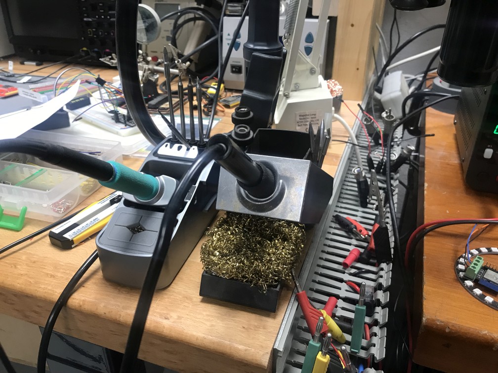

Den von AliExpress habe ich auch. Geht ganz gut. Einmal eintauchen
reicht, stochern nicht nötig.
Mit der Zeit ist die Wolle eingedrückt, daher alle paar Monate den
Wollknäuel mal umdrehen damit sie wieder schön bauschig ist.
von Manfred (Gast)
Am Tisch angeklebt oder auch einen Beschwerer eingebaut?
Es gibt diese Wolle auch offen in der Dose, was ich für eine dämliche
Konstruktion halte, die vermutlich durch die Gegend spritzt.

von J. S. (jojos)
ich halte den Spritzschutz für etwas überbewertet. Ich habe auch ein
offenes Knäuel im Ersa Halter, stecke die Spitze einmal rein, halbe
Umdrehung, langsam raus. Da spritzt nix.
Das ist auch noch richtiges Messing, ist schon viele Jahre alt und
müsste von Reichelt sein. Von AliExpress habe ich auch mal so einen
kleinen Topf bestellt, das Zeug glänzt schön, ist aber magnetisch.
Daneben das im Aixun Halter ist auch nicht magnetisch, Chinesen können
also auch Messing liefern.
