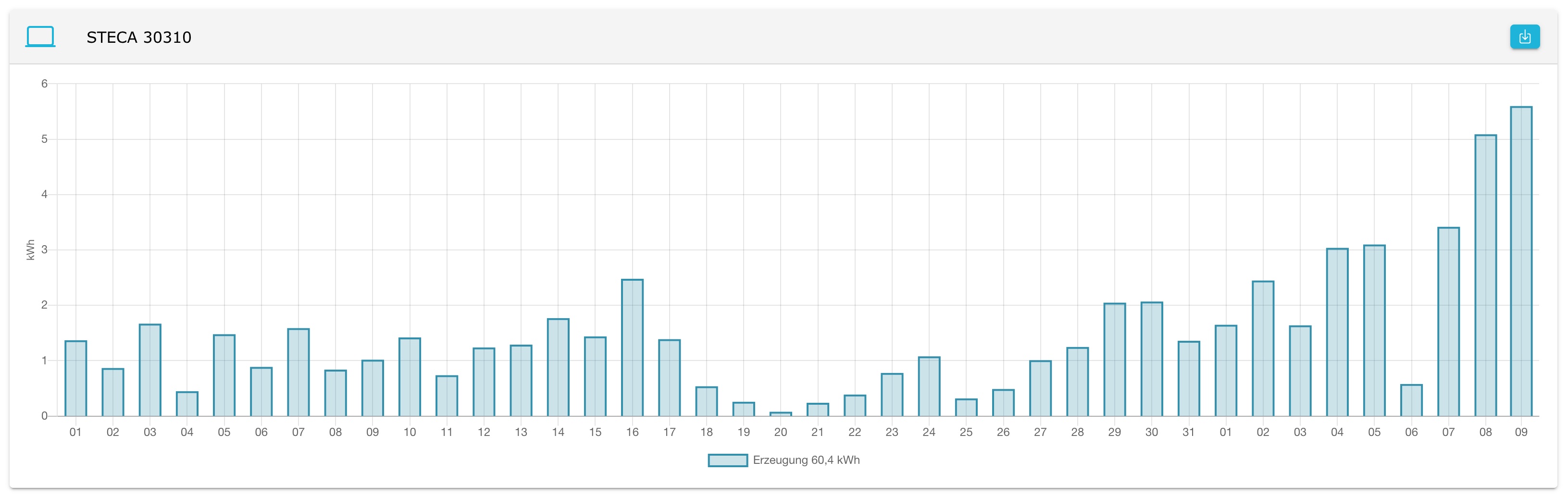

von Frank E. (Firma: Q3) (qualidat)
Ich habe eine Anlage, bestehend aus 10 Stück Modulen zu 450 Watt. Der
Standort ist südlich von Berlin, bei Zossen. Ein Garagendach, direkt
nach Süden mit ca. 15 Grad geneigt ...
Der Ertrag in diesem Jahr beträgt bisher ca. 60 kWh - nach aktuellen
Preisen also nur ca. 25,-. Im vergangenen Jahr 2022 habe ich ca. 2400
kWh (also fast 1000,-) geerntet.
