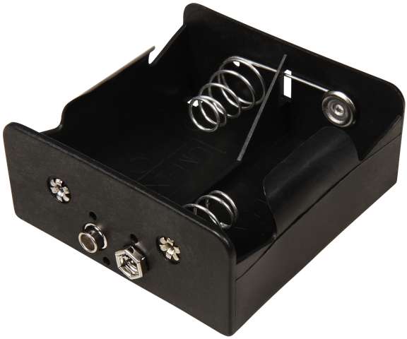

von Felix M. (feluxe)
> Was exakt sind das für Akkus, die Du da verwendest?
Eneloop Pro, Amazon Basic Mono D und Halterung:
https://amzn.eu/d/3wpDEBH
https://amzn.eu/d/8bggUj0
https://amzn.eu/d/h1ThHXt
> Das klingt widersinnig, denn warum sollten AA-Akkus eine andere Spannung
> liefern als D-Akkus?
Kann ich auch nicht erklären. Jedenfalls ist es so, dass wenn ich die
zwei Mono D per externer Halterung mit dem Thermostat verbinde, wirkt
das Display schwach und das "low-battery" Symbol erscheint. Das passiert
nicht, wenn ich zwei Eneloops in den internen Batterieschacht packe.
Meine Vermutung war, dass es mit dem höheren Widerstand durch die
