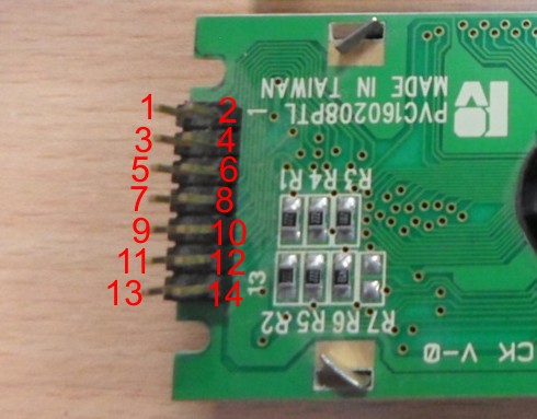

Ich habe hier ein paar alte LC-Displays PVC16028PTL rumliegen, und wüßte
gerne die Anschlußbelegung.
Es sind 2-Zeiler Textdisplays mit vermutlich 16 Stellen und ähneln
diesen:
https://www.pollin.de/p/anag-vision-lcd-modul-av1623yfty-sjw-16x2-121714
Sie haben aber nur 2*7Pins, die Hintergrundbeleuchtung ist direkt an 5V
angeschlossen. Pin 1 ist +5V, Pin 2 ist Gnd.

Zeig besser Fotos von deinen Dispalys, von beiden Seiten.
von Peter N. (alv)
Bitte sehr.
von LDR (Gast)
Sieht doch ganz nach einem HD44780 kompatiblen Display aus, bestimmt mit
der üblichen Pinbelegung.

Mit 14 Pins ist die Pinbelegung für HD44780-basierte LCD eigentlich
kanonisch. Lediglich unklar ist, von welcher Seite mit dem Zählen
angefangen wird. Da aber die Betriebsspannungsanschlüsse an einem Ende
sind, läßt sich das durch einen scharfen Blick herausfinden.
Kopfschmerzen macht mir nur das Backlight. Aber wenn das wie du sagst
direkt an der Betriebsspannung des LCD hängt (was das Vorhandensein
eines entsprechenden Vorwiderstands impliziert) dann wäre das OK. Meist
sind die Anschlüsse des Backlights separat herausgeführt, was dann auch
das Dimmen mit PWM erlaubt. Aber kann sein, daß der Kunde das für dieses
Display nicht gebraucht hat.

Durchpiepsen. GND ist sicher mit dem Metallrahmen verbunden, und Vcc
sowie Vcont findet man an der Spannungsteilerkette wieder.

Ist es, aber wie ist die damals übliche Belegung?
Die heutigen Displays dieser Art haben ja eine Pinreihe auf der
Längsseite.
LDR schrieb:
> Es hätte wohl besser 2 und 14 aufgedruckt werden sollen.
Wo Pin 1 (und Pin 13) ist, ist auf der Platine aufgedruckt.
R8 ist der Vorwidersand der Hindergundbeleuchtung.
Beim Pollin-Display-Datenblatt sind Pin 15 und 16 die
Hintergundbeleuchtung.
Aber da ist Pin 1 Gnd und Pin 2 +5V.

Ich soll es also mit der Pollin-Belegung, aber mit vertauschten
Pinreihen versuchen?

Du sollst prüfen, an welchem Pin die Kontrastspannung anzuschließen ist.
Dann siehst du ja ob die Pins gespiegelt sind.
R1...R5 sind in Reihe geschaltet, ein Ende hängt an +5V, das andere an
der Kontrastspannung. Das lässt sich doch leicht messen.

Ok, die Widerstandskette ist +5V-R1-R2-R3-R4-R5-R7(unbestückt)-Gnd.
Zwischen R5 und R7 geht noch an Pin 3.
V0 auf Pin 3 entspricht wieder dem Pollin-Datenblatt ...
