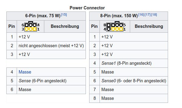

PCIe-Stromversorgung: Netzteil hätte nur einen 6-Pin und einen 8-Pin Stecker für die Grafikkarte, die hat zwei 8-Pin-Buchsen.
Die 6-Pin Stecker passen in die 8-Pin buchsen, belegen dann aber ein GND und einen "detection"-Pin nicht. So versuchen? Adapter-Kabel? Oder einfach den extra detection-Pin auf Masse ziehen, schlechter als mit einem Adapter kann's ja nicht werden?

die PCIe-Stromversorgungsbuchsen kriegen in der 6- und 8-Pin Variante immer nur drei +12V-Leitungen ab, und die Stecker/Buchsen sind extra so kodiert, dass der 6er-Stecker in die 8er-Buchse passt. Die Grafikkarte sollte erkennen, welches Kabel steckt ("Sense1"-Pin) und entweder weniger Strom (nur 75 Watt) über diesen Port ziehen, oder ganz den Betrieb verweigern.
So ein Zwischen-Adapter "6auf8" macht nichts anderes, als die Karte über die verfügbare Leistung am Port "anzulügen", das kann man auch über eine kleine Drahtbrücke zwischen Pin4 und 8 selber machen, und spart sich die extra Kabellänge und Stecker-Übergangswiderstände vom Adapter.
Braucht die Karte denn wirklich zweimal 8-Pin? Die ist doch mit einer TDP von 230Watt angegeben, da müssten 75Watt (Slot) + 75Watt (6-Pin) + 150 Watt (8-Pin) doch reichen. Was sagt das Handbuch?

Die neuen Karten setzen alle ein UEFI Bios voraus. Wenn du das nicht hast, brauchst du noch eine alte Karte zum Booten, sonst bleibt der Bildschirm schwarz. Glaubst du nicht? Dann finde es selbst heraus, das kostet einige Tage und Nerven. Hoffentlich kannst du die Karte zurueckgeben. Habe das mit zwei verschiedenen RX5700XT durchexerziert.
Gast #7348815
FromahschdiBrie schrieb:
Glaubst du nicht?
UEFI hatte ich nicht am Schirm, war aber kein Problem.
Mainboard ist ein Asus P7P55D-E, das hat m.W. kein UEFI. Ohne ausreichende PCIe-Stromversorgung kommt kein Bild, und die "VGA-Fehler" LED am Mainboard leuchtet. Sinnigerweise direkt neben dem PCIe-Slot. Mit ausreichend Strom, bzw. die oben erwähnte Drahtbrücke: Läuft sofort. Auch im BIOS.
#7358357
Bei AMD-Karten soll es einige Modelle geben die intern nur PCIe x8 sind und sich darauf verlassen dass man die in Rechner mit neueren (schnelleren) Standards steckt um die volle Bandbreite zu erhalten. So etwas wäre für so eine Maschine sehr suboptimal.
Hinweis an alle "geht doch noch die CPU"-Sager: Scheinbar gab es tatsächlich auch i7 erster Generation im 1156er Sockel, und das ist hier einer. Weit weg von 1366er Systemen und was man aus diesen noch machen kann.
Gast #7366800
Glaubst du nicht?
Die Stromversorgung war es bei mir garantiert nicht. Die alte GK war gieriger. Ausserdem ist das ein bekanntes Problem (keine Non-UEFI Unterstuetzung bei manchen neueren GK). Bin da keineswegs alleine unterwegs.
