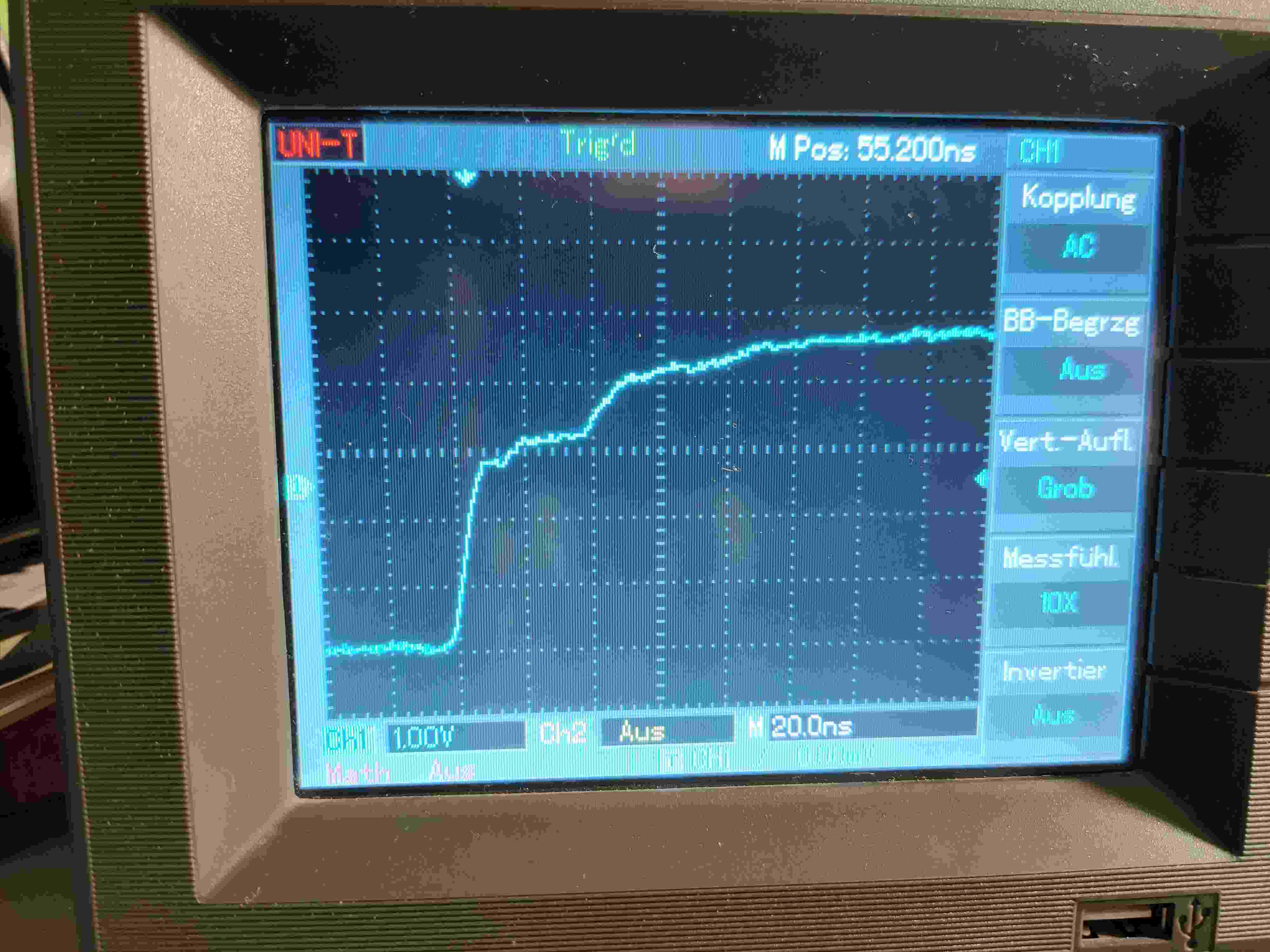

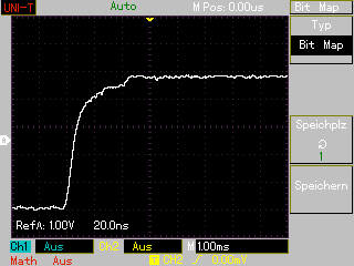

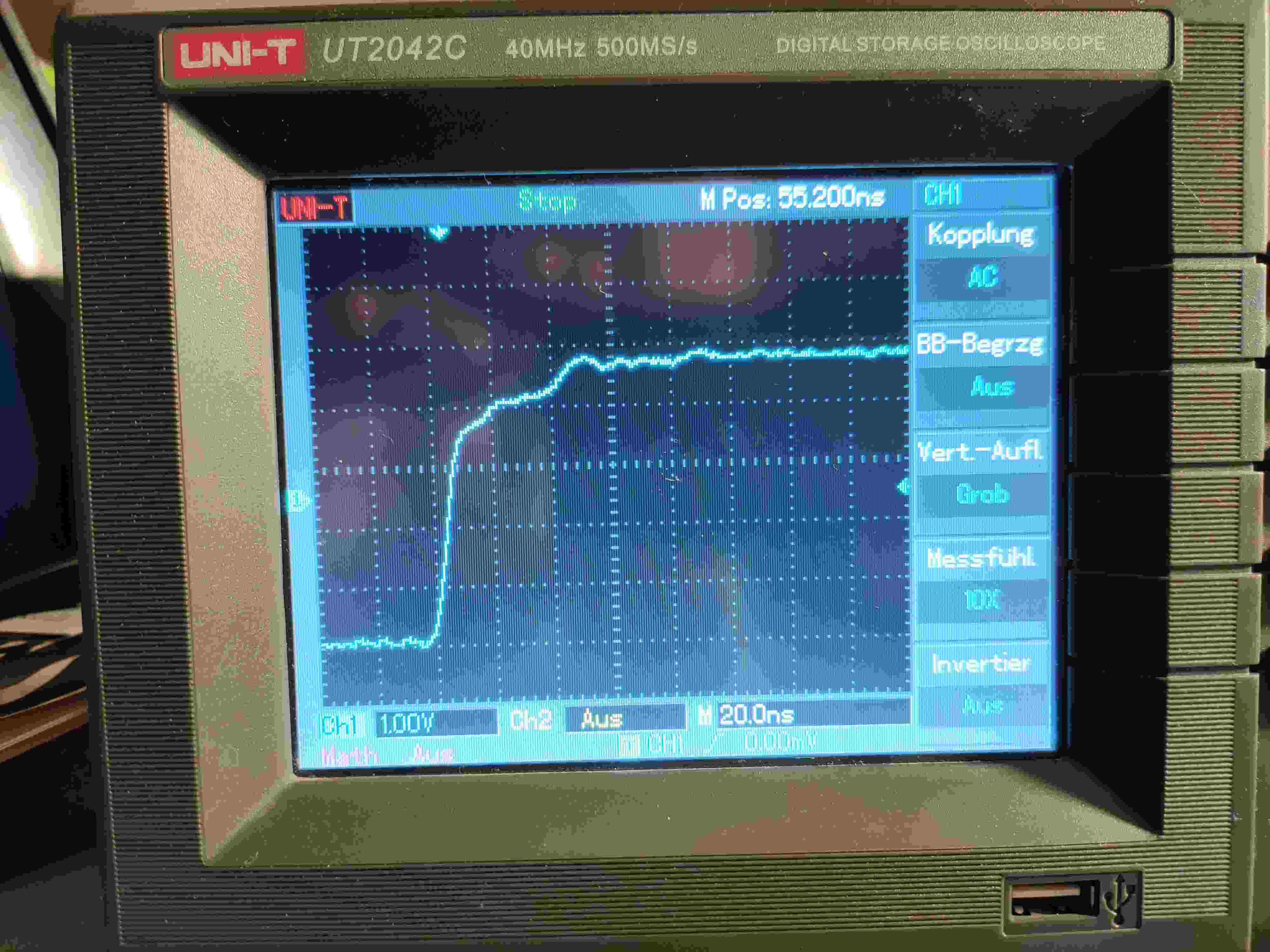

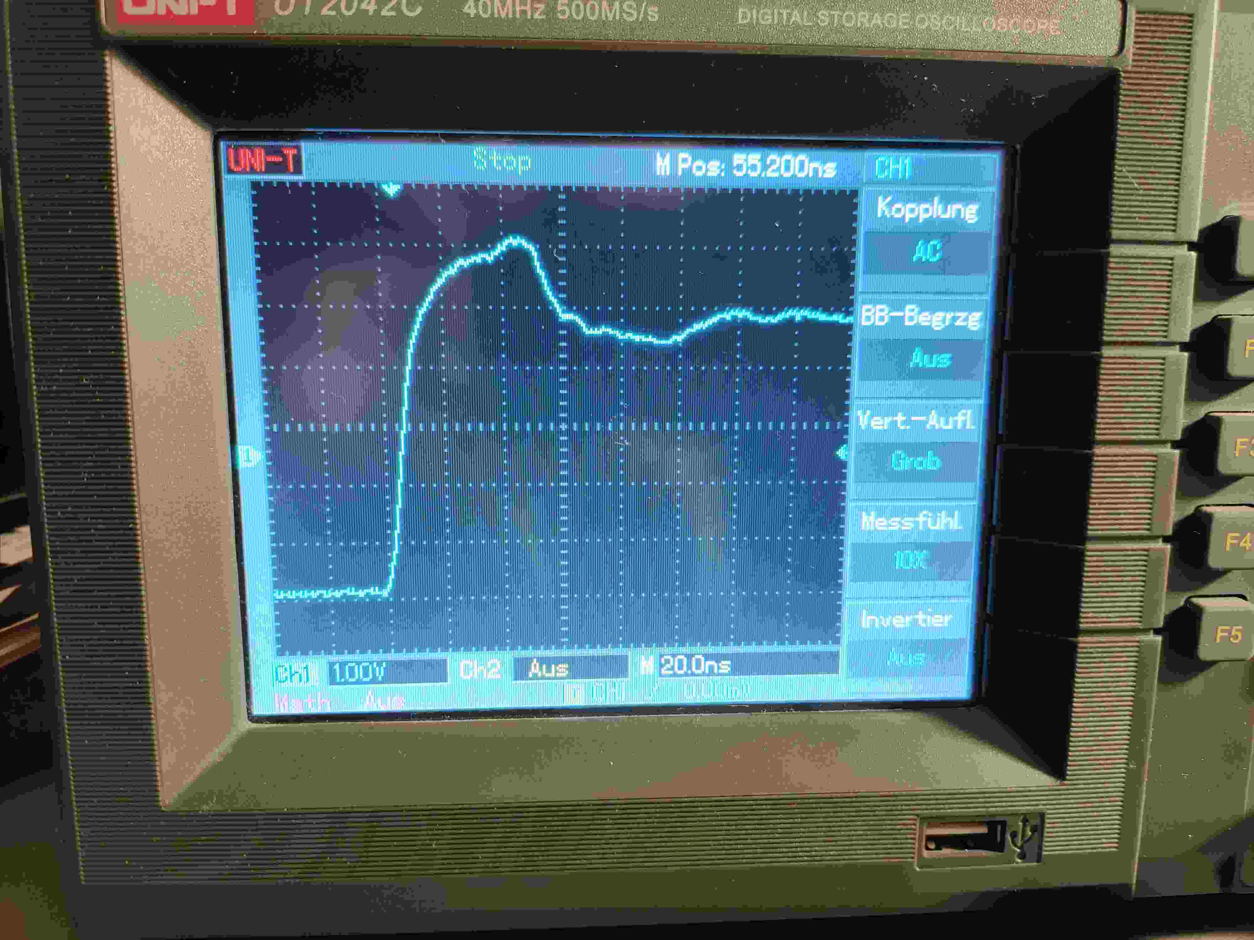

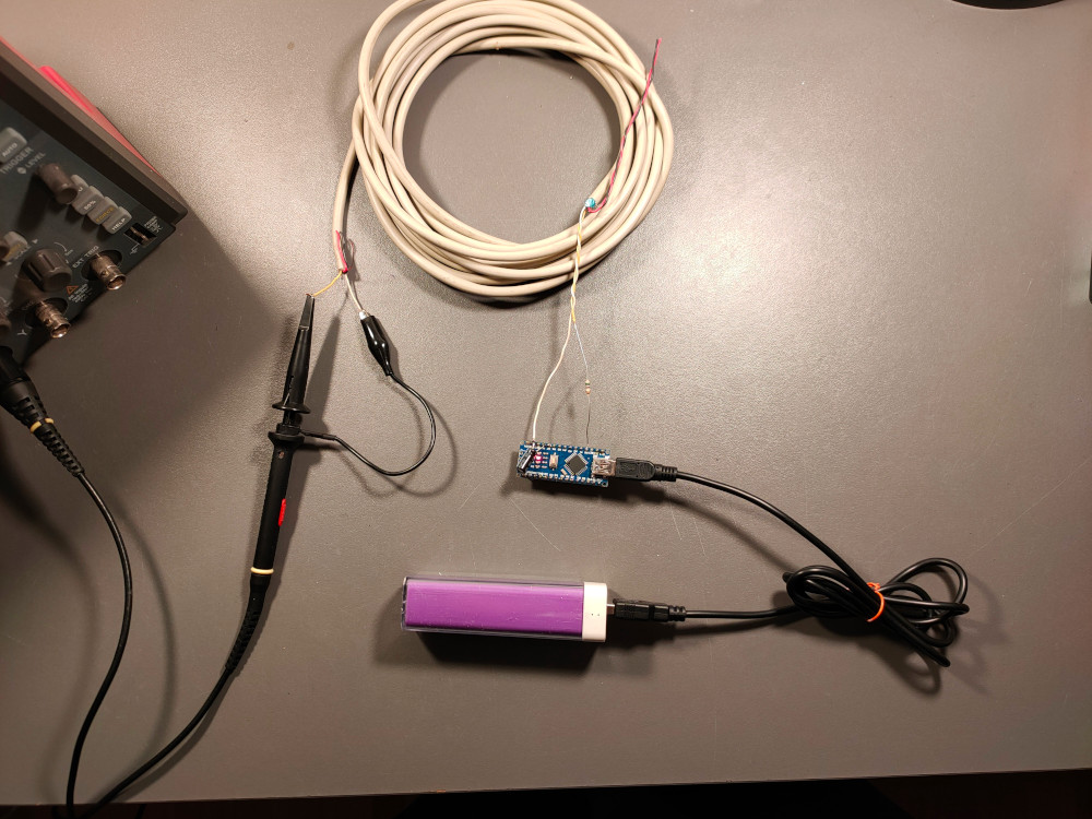

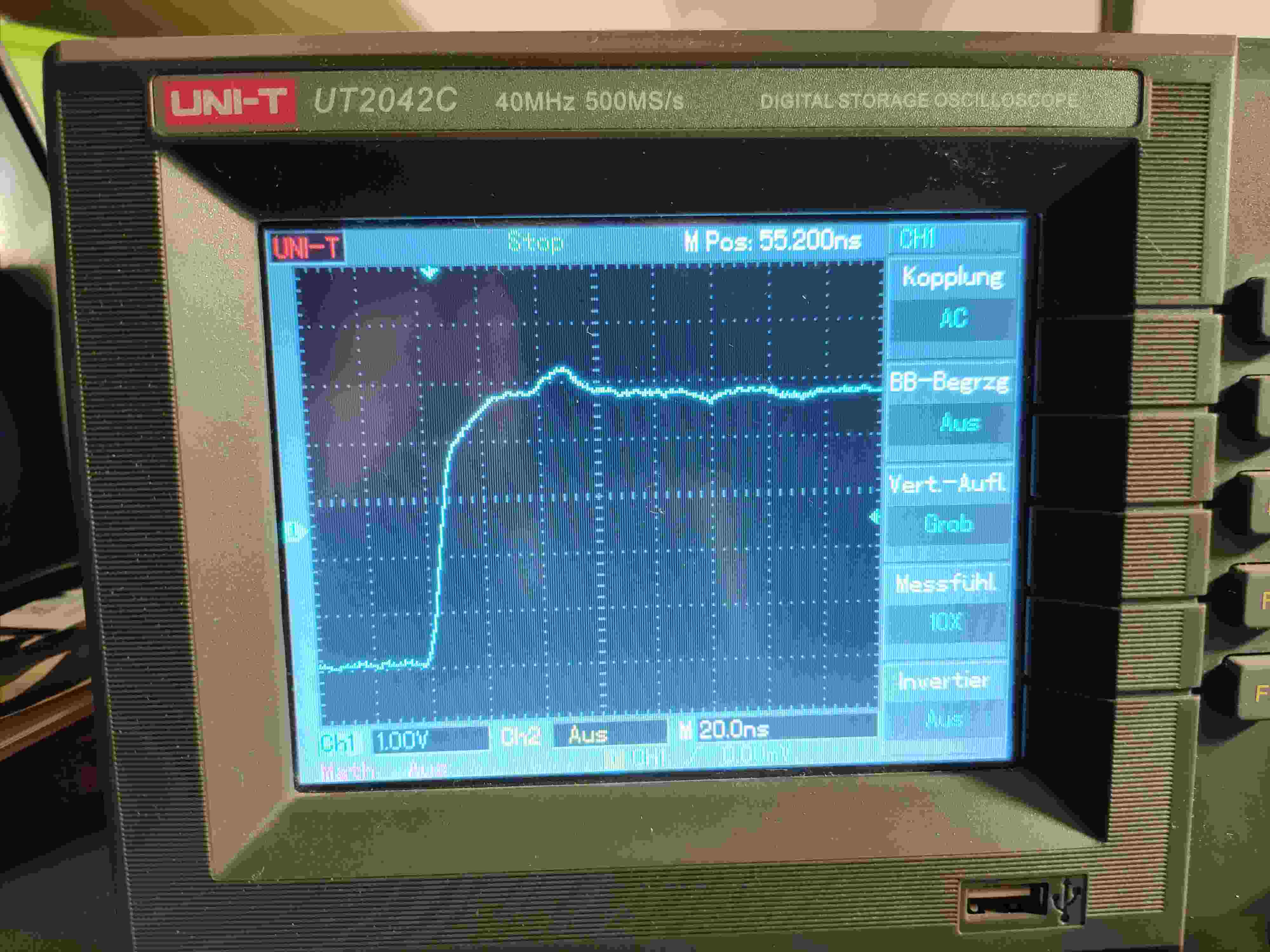

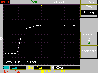

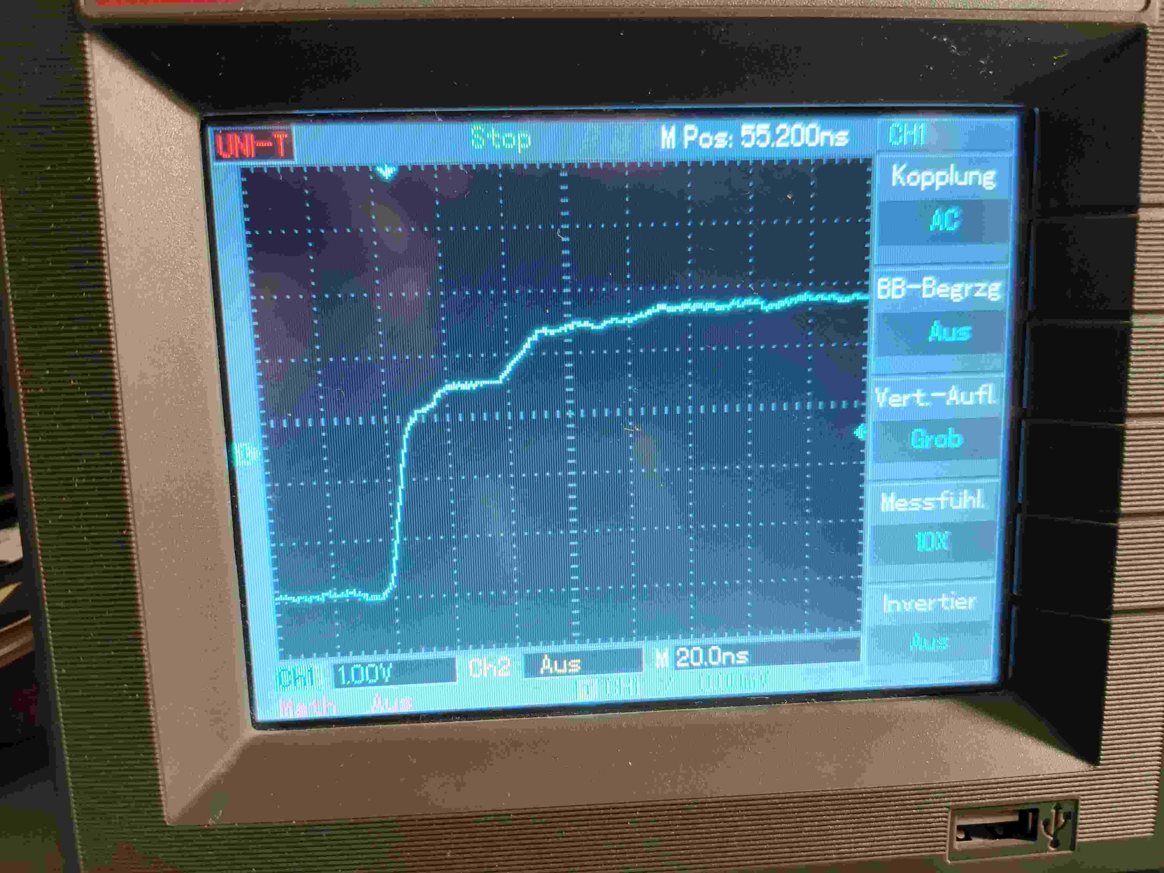

Du hattest Recht. Ich habe inzwischen ein Paar Meter Telefonkabel und
einen 74LVCxx aufgetrieben.
Mit dem Treiber führten 50 Ohm zum besten Ergebnis.
Direkt am Ausgang des ATmega328P-AU waren 33 Ohm optimal.
Das ist in beiden Fällen deutlich weniger, als ich erwartet hatte.

Bist Du dir sicher daß der Meßaufbau stimmt? und die
Versorgungsspannung?
Wir haben das früher mit einem kapazitätsarmen 40:1 (1K Ohm) Tastkopf am
50 Ohm Eingang des Oszis gemessen. (und die Tastkopfimpedanz
herausgerechnet).
Rein theoretisch:
74HC hat bei 3.3V etwa 35 Ohm Ausgangsimpedanz.
74LVC hat bei 3.3V etwa 12 Ohm Ausgangsimpedanz.
Quelle: TI szza010.pdf
Theoretisch müßte also der Serienwiderstand ca 20 Ohm höher
dimensioniert werden.
Gruß Anja

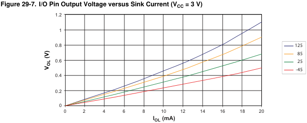

von Stefan F. (Gast)
Ich habe mit knapp unter 5 Volt gearbeitet.
Anja schrieb:
> und die Tastkopfimpedanz herausgerechnet
scheiße die habe ich ganz vergessen. Wie kann ich denn die Spannung am
offenen Leitungsende messen, ohne sie durch den Tastkopf zu terminieren?
Klar könnte ich einen Spannungsfolger dazwischen packen, habe aber
keinen, der für so hohe Frequenzen taugt.

von HildeK (Gast)
Das war doch auch das Ergebnis seiner Messung: 50R beim LVC, 33R beim
'328.
IMHO passt das!

Im Eröffnungspost habe ich geschrieben, dass ich bisher mir 56 Ohm klar
kam. Das hatte ich irgendwo abgeguckt und nie hinterfragt, weil es
funktionierte. Der Einsatz des 74LVC1G17 als Leitungstreiber brachte
mich dazu, den Widerstandswert zu hinterfragen. Nun bin ich aber an
einem Punkt voller Widersprüche angekommen.
Sowohl AVR Mikrocontroller als auch 74HCxx haben mit 56 Ohm
funktioniert. Ob gut oder schlecht, kann ich nicht sagen. Ich habe das
nie nachgemessen.
Den Diagrammen in Kapitel 6.9 von
https://www.ti.com/lit/ds/symlink/sn74hc00.pdf entnehme ich, dass das IC
einen Ausgangswiderstand von etwa 20-25 Ohm hat.
Den Diagrammen in Kapitel 29.1.4 von
https://ww1.microchip.com/downloads/en/DeviceDoc/Atmel-7810-Automotive-Microcontrollers-ATmega328P_Datasheet.pdf
entnehme ich ebenfalls einen Ausgangswiderstand von 20-25 Ohm.
56+25 Ohm sind weit unter 100 Ohm. Warum hat es trotzdem in der Praxis
(nicht gemessen) gut funktioniert?
Heute habe mit 5V und dem 1:10 Tastkopf am offenen Leitungsende
gemessen. Wie kann es sein, dass der AVR mit 33 Ohm das besten Ergebnis
brachte? Damit komme ich noch weiter von den gewünschten 100 Ohm weg!
Und wie kann es sein, dass der 74LVC mit 50 Ohm zum besten Ergebnis
führte? Egal wie viel Ohm der jetzt wirklich hat, zusammen mit meinem 50
Ohm Widerstand geht die Rechnung nie und nimmer auf! Ich muss ja auf 100
Ohm kommen.
Ich bin irritiert. Rechne ich falsch?
Kann es sein, dass mein Telefonkabel 50 Ohm hat? Wohl kaum, oder doch?
Es ist so eins:
https://www.onlineshop-reich.de/heimwerker/elektromaterial/kabel/fernmeldeleitung-telefonkabel-j-y-st-y-2x2x0-8-mm-geschirmt-100m_12149_1677
Ich verstehe, dass der Tastkopf das alles ein bisschen beeinflusst. Aber
doch wohl kaum so stark. Oder doch?

von asd (Gast)
Weil das Optimum ziemlich breit ist. Wenn du eine Leitung mit 100 Ohm
Impedanz hast, dann hast du im Bereich 50-200 Ohm Serienterminierung
eine passable Anpassung. Und da lagst du mit 56 Ohm immer drin.
Vermutlich hat das Kabel weniger als 100 Ohm. Irgendwelche Kabel die
nicht auf eine bestimmte Impedanz zielen landen meistens irgendwo
zwischen 50 und 100 Ohm.
Dann speist du in ein symmetrisches Twisted Pair mit einem
asymmetrischen Signal (d.h. ein Signal auf GND bezogen, der andere
Leiter ist GND). Da passen diese Überlegungen sowieso alle nur so halb.
Wenn am Ende die Reflexionen in einem akzeptablen Bereich liegen ist ja
alles ok.

von Anja (Gast)
Das hängt auch von der verwendeten Leitungslänge und Flankensteilheit
ab.
HC-MOS hat etwa 5ns Flankensteilheit (was einem Sinus von 60 MHz
entspricht).
LVC liegt mit Sicherheit noch Faktor 2-3 darunter.
Eine verdrillte 2-draht Leitung (ohne Schirm) hat etwa 100 Ohm und etwa
33 pF/m. Je nach Flankensteilheit verteilt sich die Tastkopfkapazität
auf mehr oder weniger Leitungslänge und reduziert die effektive
Impedanz. (mit Wurzel aus Kapazitätsbelag)
Für die 5ns bräuchte es eigentlich ein >= 100 MHz Oszi. Für LVC sicher
noch mehr Bandbreite.
Gruß Anja

Ich habe den Test noch einmal mit dem AVR Mikrocontroller
(ATmega328P-AU) und einem anderen älteren Telefonkabel wiederholt, das
nur 5 Meter lang ist. Dabei habe ich bewusst einen Pin belegt, der auf
kürzestem Weg direkt zum Mikrocontroller führt. Um ungewollte
Seiteneffekte zu vermeiden, habe ich außerdem den Mikrocontroller mit
einer Powerbank statt über den Laptop versorgt.
Dieses mal habe ich Fotos gemacht. Die Bilder leider entsprechen denen,
die ich vorhin schon hatte. Ich schreibe "leider" weil ich immer noch
irritiert bin.
Das beste Ergebnis ist das mit 33 Ohm, richtig? Wenn ich dazu die 25 Ohm
Ausgangswiderstand des AVR addiere, komme ich auf 58 Ohm.
Nehmen wir mal an, das Kabel hat 90 Ohm und das Ozilloskop reduziert
dies auf 80 Ohm, dann bin ich damit immer noch weit weg von den 58 Ohm.
Für mich geht die Rechnung weiterhin nicht auf.
von asd (Gast)
Du denkst zu kompliziert. Mit 33 Ohm schaut es gut aus -> passt. Alles
weitere sind unnütze Grübeleien. Wenn du den Tastkopf auf 10x schaltest
ist dessen Einfluss auch gering genug (bei diesen niedrigen
Quellwiderständen) dass du dir kaum Sorgen machen musst.
Es passt nicht zur Theorie, das ist der Punkt, der mir keine Ruhe lässt.
Ich will jetzt nicht um 10 Ohm feilschen, aber hier geht es um eine viel
größere Abweichung.
von asd (Gast)
Zu einer stark vereinfachten Theorie. Du gehst immer noch mit einem
unsymmetrischen Signal (eine Signalleitung auf Masse bezogen) auf ein
symmetrisches Kabel (beide Leitungen des twisted pair sind
gleichberechtigt). Der entscheidende Unterschied ist die Kapazität "in
unendliche", also die Kapazität gegen die "allgemeine Erde" die aud der
Erde, geerdeten Stahl im Gebäude u.ä, besteht.
Wenn dich das interessiert, dann mach mal eine Messung mit einem 50 Ohm
Koax. Da wird die Theorie (also ca. 20 Ohm Ausgangswiderstand des
Treibers + 33 Ohm Serienterminierung) viel besser zur Messung passen.
Mit etwas Mühe findest du vielleicht ein Stück 93 Ohm Koax.
von HildeK (Gast)
> größere Abweichung.
Du betreibst das Telefonkabel asymmetrisch. Da hast du ein anderes Z
(ein kleineres) als bei symmetrischer Betriebsart, das oben jemand mit
120R oder 130R genannt hatte.
Mach mal die Versuche mit
a) einem Koaxkabel mit bekanntem Wellenwiderstand und dem ATMega bzw.
mit dem LVC.
b) nimm einen Pulsgenerator mit bekanntem Wellenwiderstand (typ. 50R)
und treibe mit einem zusätzlichen Serienwiderstand das Telefonkabel, um
das Z zu finden im asymmetrischen Betrieb.
Übrigens: ja, deine Bilder zeigen, dass die Messung mit 33R das beste
Ergebnis bringen! Du siehst aber auch, dass ein Betrieb mit 56R noch
nicht unbedingt zu einer Funktionsstörung führt - der Bereich ist breit
von Jobst M. (jobstens-de)
Steve van de Grens schrieb:
Stefan F. schrieb:
> Nun bin ich aber an
Ach so ... :-D
Kann ich nachvollziehen.
Okay, zunächst muss erstmal festgestellt werden, mit welchem
Wellenwiderstand Deine Schaltung tatsächlich belastet wird.
Bei Twisted-Pair sind das idR so um 100Ω.
Bei Koax können es auch weit weniger sein.
Wie hast Du die Leitung angeschlossen? Das Kabel ist ja irgendwie ein
Zwitter aus beidem.
Also folgendes machen: Auf dem AVR eine wesentlich niedrigere Frequenz
einstellen, so dass das Signal im Kabel genug Zeit hat um hin und her zu
laufen. Am Ende schließt Du Deine Leitung mit einem Poti, Dekade,
austauschbarem Widerstand ab.
Mit dem Scope schaust Du nun am EINGANG hinter dem Widerstand am AVR,
was an der Leitung passiert. Irgendwann nach Deiner Flanke sollte das
Signal zurück kommen. Diesen Pegel kannst Du mit dem Abschlusswiderstand
beeinflussen. Du stellst ihn so ein, dass der Pegel genau so hoch ist,
wie zuvor. D.h. das Signal ist durch die Leitung gelaufen und wird
anschließend genau so belastet wie zuvor. Abschlusswiderstand
nachmessen, das ist Dein Wellenwiderstand.
Jobst
Hoppla, ich habe ein Foto vergessen.
Der AVR gibt 500Hz aus.
Kann es sein, dass der AVR doch viel mehr als 25 Ohm hat? Wenn er
einfache 25 ohm hätte, müsste er im DC Kurzschluss Fall 200 mA liefern.
Tut er aber bei Weitem nicht. Ich fürchte, man kann dessen Impedanz
nicht so einfach aus den Diagrammen ableiten.
Der Elko stabilisiert VCC. Die weisse Leitung hängt direkt an GND.
von Clemens L. (c_l)
Die Ausgänge sind MOSFETs. Bei größeren Strömen steigt ihr Widerstand an
(was man im Datenblatt nur erahnen kann), und sie gehen irgendwann in
Sättigung.
Für erlaube Ströme ist der Widerstand praktisch konstant.
von Anja (Gast)
1. Zwischen 33 und 56 Ohm ist fast Faktor 2 Lücke. Bei 33 Ohm gibt es
immer noch einen Höcker durch Reflektion. Ich würde nochmal in 20%
Schritten dazwischen Werte aufnehmen. Wahrscheinlich ist das Optimum
eher bei 39 oder 47 Ohm.
2. kannst Du die Kabelkapazität (Multimeter) und die Leitungslänge
messen?
3. Ideal wäre auch noch die Signallaufzeit also Oszi auf einem Kanal
triggern und dann mit dem anderen Kanal einmal am Leitungsanfang und
Leitungsende die Zeitdifferenz in der Mitte der Flanke bestimmen.
Aus Kapazitätsbelag C´(pF/m Leitungslänge) und
Ausbreitungsgeschwindigkeit v (= Lichtgeschwindigkeit *
Verkürzungsfaktor) läßt sich der Wellenwiderstand berechnen.
z.B. 50 pF/m und 200 km/s ergibt Z = 1 / (C´ x v) = 100 Ohm.
Bei 50 Ohm Koax hätte man 100 pF/m.
Der Verkürzungsfaktor hängt im wesentlichen vom Isolationsmaterial
(Epsilon - r) ab. Ist aber bei üblichen Materialien in der Nähe von 0.67
4. Der Treiberinnenwiderstand ist leider nicht konstant sondern
Strom-Abhängig. Wenn Du genau hinschaust wird der Innenwiderstand bei
höheren Strömen höher. Bei 5V und 100 Ohm Wellenwiderstand fließen ja
fast 50 mA.
Wenn Du wirklich den Wellenwiderstand messen willst (und nicht nur die
Leitung an den Treiber anpassen willst) brauchst Du also einen Treiber
der konstant ist (oder Behelfsweise einen 10:1 Spannungsteiler am
Treiber der hochohmig genug ist also z.b. 270 Ohm Treiberseitig und 30
Ohm an der Leitung.
5. Ich hoffe Du hast nicht die Krokodilklemme des Tastkopfes verwendet
um an der Leitung zu messen. Bei 5ns (entspricht 60 MHz) hat jeder cm
Masseleitung eine Impedanz von fast 4 Ohm.
-> Massefeder verwenden oder den Tastkopf kurz anlöten.
Gruß Anja
Danke für eure vielen Tipps.
Leider habe ich kein HF taugliches Messequipment. Ich belasse es daher
bei der Erkenntnis, das der Ausgangswiderstand des AVR doch deutlich
höher als 25 Ohm ist.

Wie viel Ohm beim vorliegenden Kabel optimal ist nützt mir am Zielort
wenig, denn dort wird man mir irgendein Telefonkabel vorgeben. Ich messe
das besser vor Ort aus. Es geht ja nur um eine einzige Leitung.
Doch habe ich. Das hat nur einen marginalen Einfluss auf's Bild.
Anbei nochmal Messungen am AVR (ATmega328p-AU) mit 47Ω bei 5V, sowie 33Ω
bei 3,6V.
(Dieses mal direkt vom Gerät, da ich den benötigten alten USB Stick
wieder gefunden habe.)

von Anja (Gast)
und siehe da: der Höcker nach 2* Leitungslaufzeit ist weg.
Gruß Anja
Ja. Ich denke, wenn ich so eine Messung vor Ort am finalen Kabel mache
und so den optimalen Widerstand ausprobiere, dann wird das langfristig
stabil laufen.
