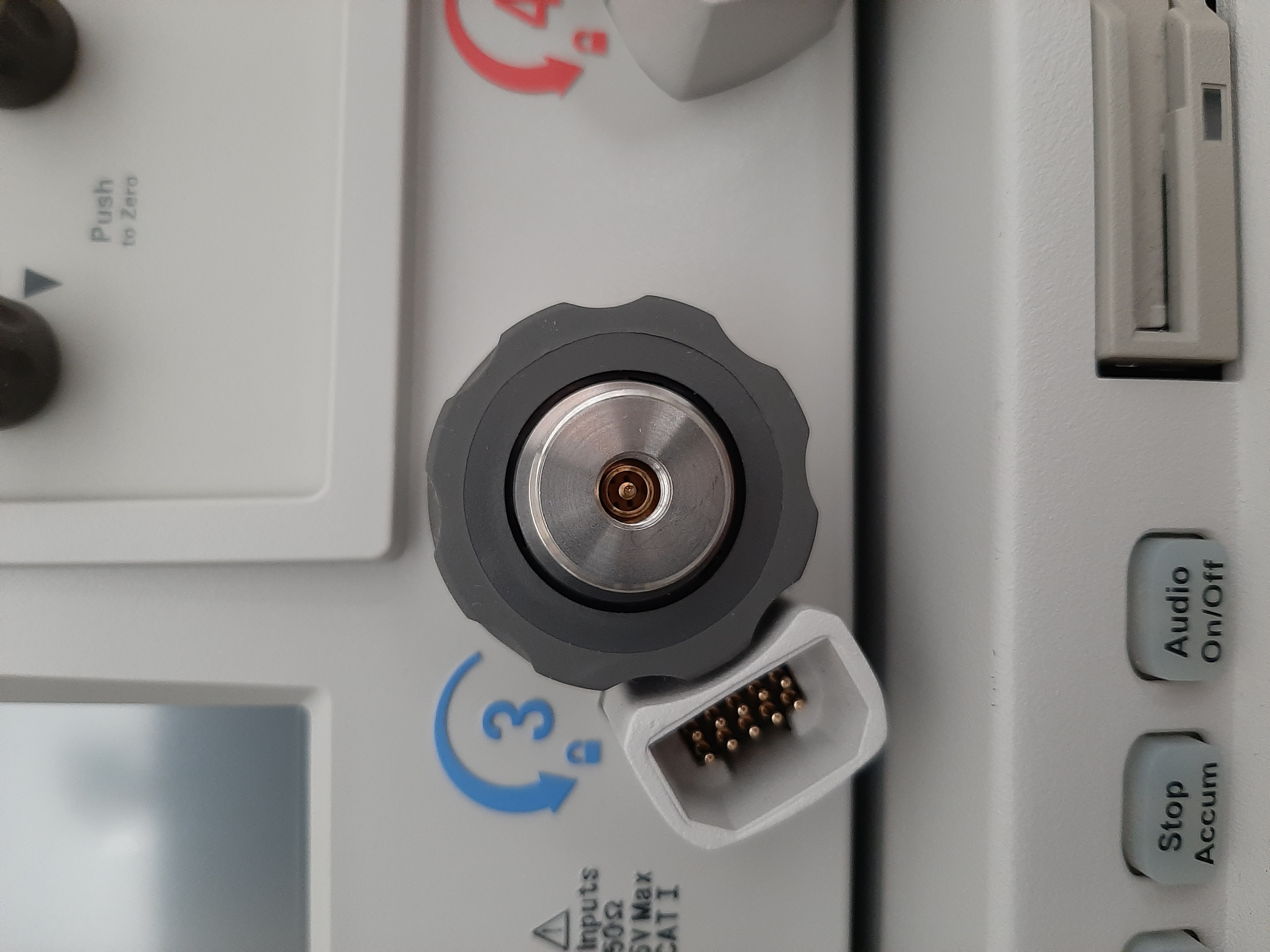

Ich möchte einen Wavegenerator mit einem Oszilloskop verbinden. Ich habe
mir klassische koaxial Kabel besorgt allerdings passen die weder an das
Oszi noch an den AWG :/
Auf den Fotos seht ihr die Anschlüsse. Weiß zufällig jemand was für
Kabel ich da brauche? Jede Hilfe wäre sehr Willkommen.

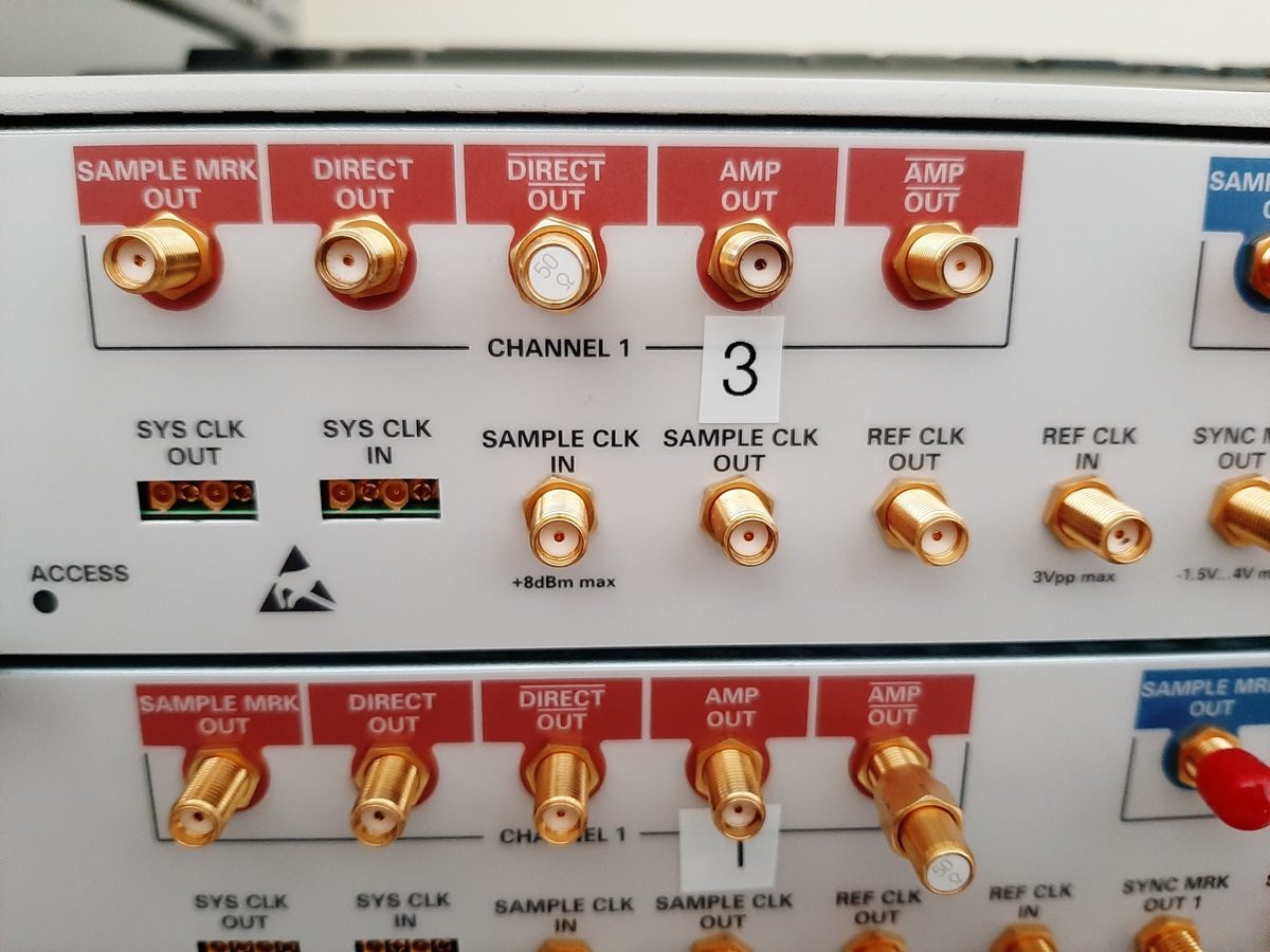

Bei den Wave Generator handelt es sich um SMA Stecker.
dafuer gibt es preiswerte Anschlusskabel.
SMA/BNC Adapter koenen auch sinnvoll sein.
Googel oder Bing hilft dir. Vorsicht es gibt mehrer Varianten.

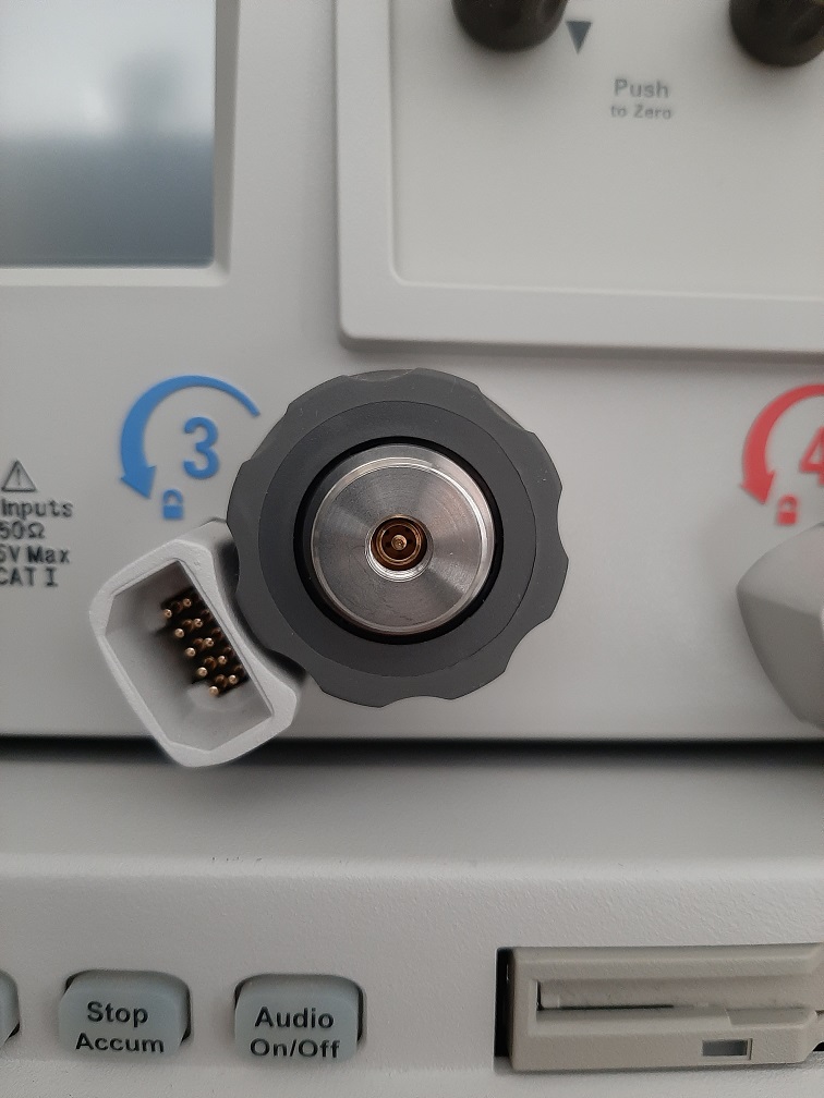

Das Oszilloskop ist ein 3,5mm NMD-Stecker, und der AWG hat SMA-Buchsen.
In den NMD-Stecker passt mechanisch ein SMA-Weibchen, allerdings sollte
man davon Abstand nehmen, dort billiges Material einzuschrauben. Die
Dinger sind sehr empfindlich, und wenn es schlecht läuft nach dem ersten
Missbrauch ruiniert.

von Thomas (Gast)
Sebastian schrieb:
Die "Amp Out" Buchse sieht schon etwas mitgenommen aus. Wie viele Leute
haben da schon ihr Glück mit einem BNC Stecker probiert?!

Der Stecker am Oszilloskop ist kein 3.3, dieser hier ist kleiner, auch
kein K (2.92). Es ist ein Oszilloskop spezifischer Stecker, mit grossem
GND fuer mechanische Stabilitaet. Hab ich auch schon an 40GHz
Spektrumanalyzern gesehen. Dazu gibt es Uebergaenge zu N-montierten SMA.
Der Hersteller wird den gerne liefern.

von Mario H. (Gast)
Im Handbuch (Infiniium V-Serie) steht, dass es ein 3,5mm-Stecker ist,
was auch ein Blick auf das Foto bestätigt. Wie oben schon gesagt: ein
3,5mm-NMD-Stecker.
Wie der Name schon andeutet (NMD = Network Measurement Division) ist er
nicht Oszilloskop-spezifisch, sondern wurde ursprünglich für die
Netzwerkanalyse entwickelt. Von der ehemaligen HP-Abteilung, die auch
die HP 8510 und HP 8720 gebaut hat. Grund dafür war die Abwesenheit
eines für die Netzwerkanalyse hinreichend präzisen Steckers für den
Mikrowellenbereich. Der bis dahin für den höheren GHz-Bereich bevorzugte
APC7-Stecker tut es nämlich nicht (7mm ist nur bis 18,6 GHz modenfrei).
Richtig ist aber, dass dieser Stecker auch an den alten
HP-Sampling-Oszilloskopen (z.B. HP 54750A) verwendet wurde.
Z.B. das 85130D Accessory Kit. Gibt es aber auch billiger von anderen
Herstellern.
Man kann auch einen 3,5mm(f)-3,5mm(f)-Adapter in den NMD-Stecker
schrauben. Dazu sollte man tunlichst nicht den Adapter drehen, sondern
ihn gut festhalten und nur am grauen Ring drehen. Praktischerweise
enthält der eine eingebaute Drehmomentkupplung.

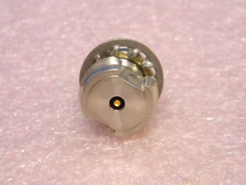

von Elektrokurt (Gast)
Petra schrieb:
> Diesen speziellen Stecker es auch bei R&S. Heißt Umrüstebene, kommt von
> Rosenberger und hat den Vorteil verschiedene Adapter (N, SMA, K,...)
> anschrauben zu können. Preislich kommt man dabei locker in den 4
> stelligen Bereich.
Nein, du meinst Weinschel Planar Crown wie zB. beim Rohde & Schwarz FSEK
40Ghz Spektrumanalyzer oder SMR20 20GHz Generator.
Das ist hier nicht der Fall, wie Mario bereits erklärte ist das ein
3.5mm (precision SMA) Stecker mit Drehmomentkupplung.
Dh. anstatt wie bei einem "normalen" Oszi wo man eine BNC Buchse hat und
einen Stecker ansteckt, hat man hier tasächlich einen Stecker (also ein
männlicher Pin) und verbindet eine Buchse.
Wenn man jetzt ein "normales" HF Kabel zB. ein Sucoflex xy mit zwei
3.5mm Steckern (!) anschließen will, braucht man ein 3.5mm "Röllchen"
also einen Adapter Buchse auf Buchse
https://5.imimg.com/data5/SELLER/Default/2022/11/LH/RL/NC/53268205/3-5mm-female-to-3-5mm-female-precision-rf-adapter-500x500.jpg
das Steckt man in den Stecker am Oszi und dreht den grauen Ring der
gleichzeitig ein Drehmomentschlüssel ist.
Weil am Oszi ist ja der Stecker mit Überwurfmutter, die muss man drehen,
man dreht immer die Überwurfmutter, nie die Buchse.
Jetzt hat man eine Buchse, dort kann man jetzt ein "normales" Kabel
anstecken.

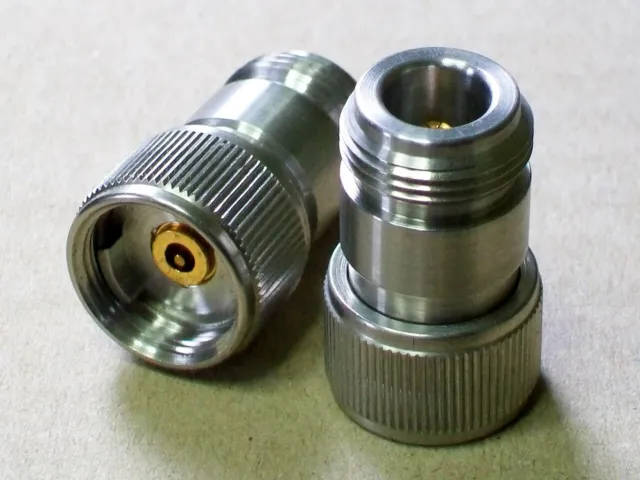

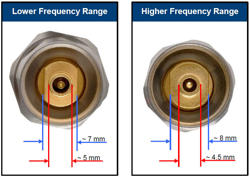

von Mario H. (Gast)
Soweit ich weiß, ist das R&S-Wechselsystem proprietär (wird wohl von
Spinner hergestellt) und nicht kompatibel mit dem Planar-Crown-System.
Siehe Bilder im Anhang.
Was leider dazu führt, dass die R&S-Adapter auf dem Gebrauchtmarkt kaum
vorhanden und sehr teuer sind.
