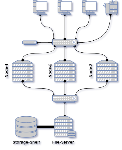

OP #7352093
So nach ein bisschen basteln und umstellen sieht unser Setup nun wie folgt aus (siehe Bild).
Ich habe ein SAS Shelf Organisiert und einen vierten Server mit dazugestellt, welcher die Daten an das Netz verteilt. Das hat nun noch um einiges mehr Vorteile wie ich mir das gedacht oder vorgestellt habe. :-D Da die drei Nodes ja Virtualisierungsserver sind, kann ich ja nun auch meine ganzen Images auf eben diesen Laufwerk ablegen - das hat den Hintergrund das bei einer Migration auf einen anderen Server - das Virtuelle Laufwerk nicht hin und her geschoben wird - sondern eben einfach auf dem Fileserver liegt.
Angebunden habe ich das aktuell per NFS. Läuft tadellos, war easy einzurichten.
Einzigst natürlich aktuell: Fällt der Fileserver aus, liegt alles brach! Deswegen gerade die Überlegung wie man da noch einen....
Frank K. schrieb:
Ein Szenario wäre beispielsweise ein Hot-Failover von einem iSCSI/NAS-Controller auf einen anderen, ohne dass man umstecken müsste.
...dazubringen kann. :) An meinem SAS Shelf habe ich ja noch einen "Zweig" frei. (Da sind zweimal SAS IN/OUT) - das teste ich aber lieber erstmal zu Hause durch. :-D
(Und ja... zur Not stelle ich noch einen mit ins Rack. Da wird das endlich mal voll :) )

OP #7355155
Andreas D. schrieb:
iSCSI ist eher etwas für einen ganz anderen Einsatzfall: Du hast zB einen großen Server voller Platten (oder auch mehrere redundante), und ausserdem eine Anzahl kleiner Server auf denen Virtuelle Maschinen oder Container laufen die ihre virtuellen Laufwerke über iSCSI beziehen - nicht als Netzwerkdateisystem sondern als Disk-Image. Der Trick ist dass die jeweiligen VMs zwar auf beliebigen Servern, aber immer nur auf genau einem laufen!
Mein Einsatz ist genau der Einsatz wie du ihn Beschreibst.
Früher:
  • Drei Server mit Virtuellen Maschinen und LXC Containern. Jeder Server hatte die gleichen Platten und Platz
  • Es lief nur bestimmte Container ein HA
  • Der SMB VM Server lief auf einem festen Server dieser konnte im Notfall auf einen anderen Server umgeschaltet werden
  • Da Datenplatten für den SMB wurden Nachts gespiegelt auf den anderen Server
Das war quasi alles irgendwie von hinten durch Brust ins Auge geschossen. Machte alles irgendwie keinen Sinn und Redundant konnte man da auch nicht dazu sagen.
Aktueller Stand:
  • Ein Fileserver der per NFS das Laufwerk zur Verfügung stellt
  • Drei Server mit Virtuellen Maschinen und LXC Container die Container Images und LW liegen direkt auf dem NFS Laufwerk jeder Server hat zu jeder Zeit Zugriff auf das aktuelle Image
  • Alle Container sowie alle VMs sind nun HA
  • Das SMB Laufwerk wird über NFS eingebunden, somit kann auch der SMB Server HA sein
  • Über den Fileserver kann ich Hot-Plug Laufwerke hinzufügen, es dem Pool anfügen / löschen / erweitern - ohne das der Server ausgeschaltet werden muss oder das Laufwerk nicht erreichbar ist.
Aktuell sind wir da sehr zufrieden damit. Gefühlt ist die ganze Geschichte nun auch etwas "flüssiger" obwohl die Daten ja erst noch über die zweite Backbone kommen muss - fühlt es dennoch flinker an. Gemessen wurde es noch nicht.
Der Kostenfaktor ist recht überschaubar. Ein vierter Server, relativ klein gehalten, ein Drive-Shelf, ein Switch und vier 10GB Nics - alles in allem keine 3000,-€
