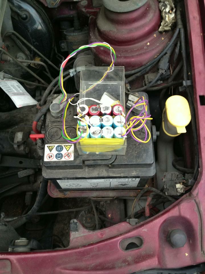

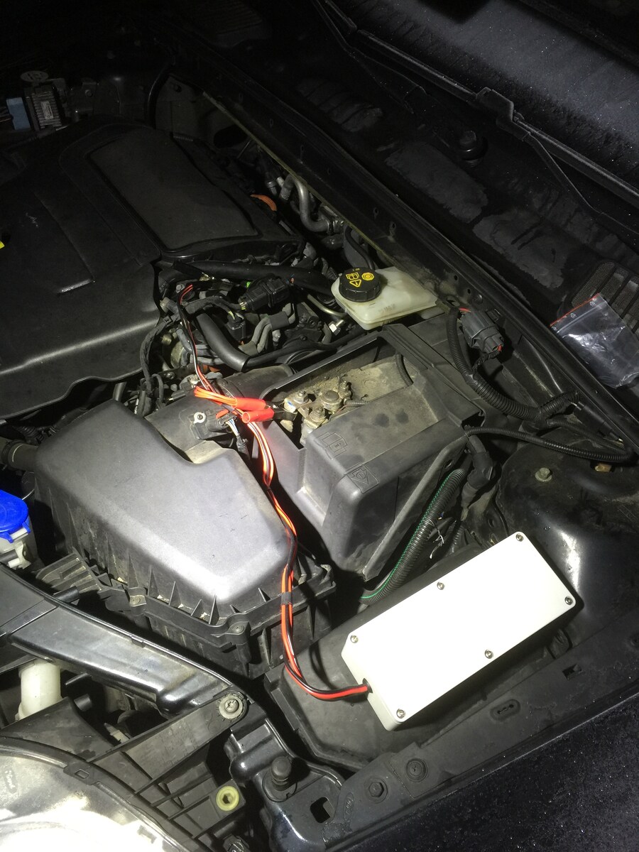

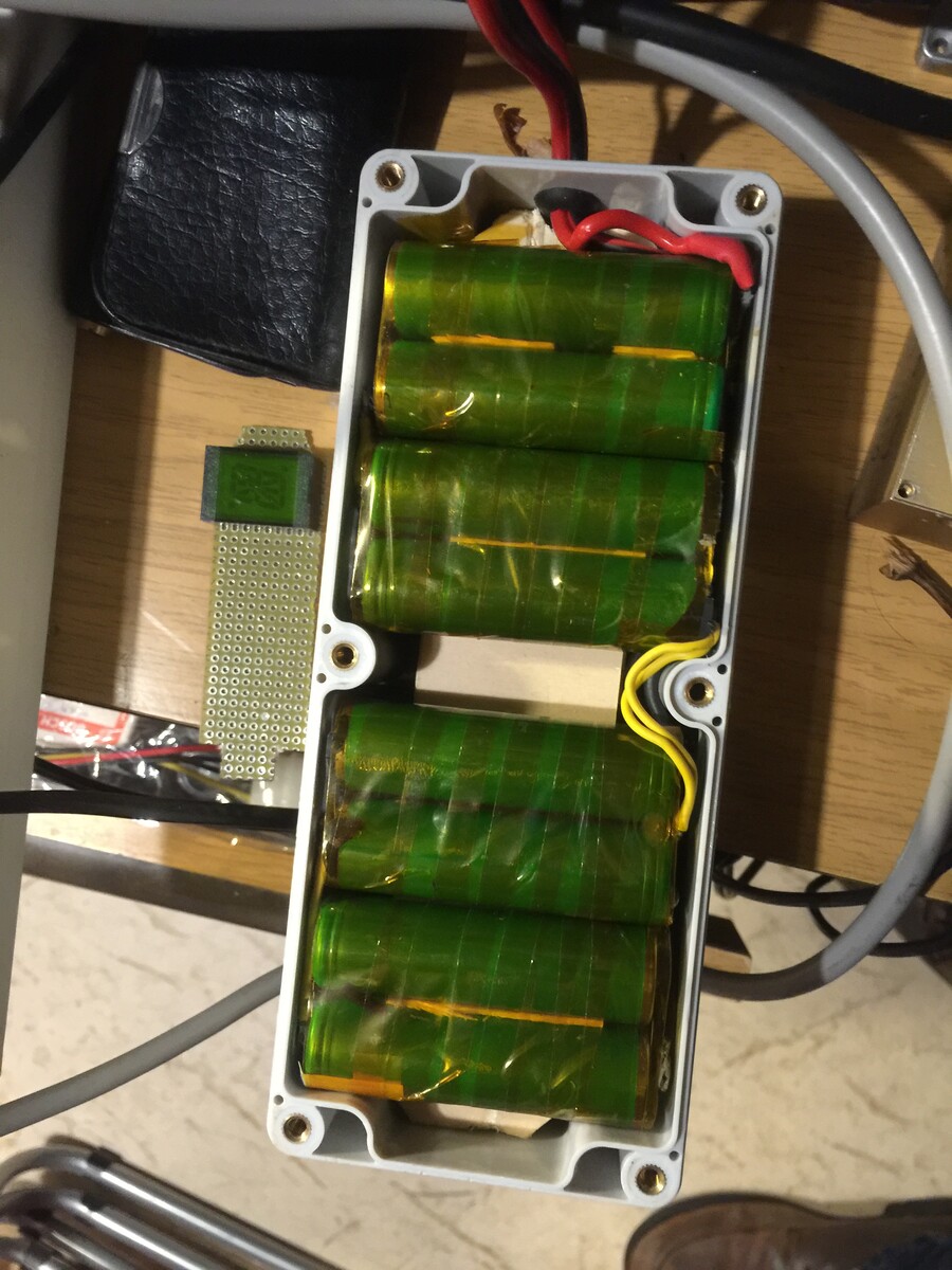

#7354612
Ich hab die einfach hochkant in ne leere Ferrero-Schachtel reingestellt. 4s und 3P. Die Zuleitungen, jeweils 3x rot, 3x schwarz, habe ich je 1Meter lang mit 1qmm gemacht und dann erst miteinander verbunden. Der VW-UP! springt damit an, der alte Ford Fiesta und der Ford Mondeo 2.0TdCI auch. Man kann auch alles balancieren, klar.
