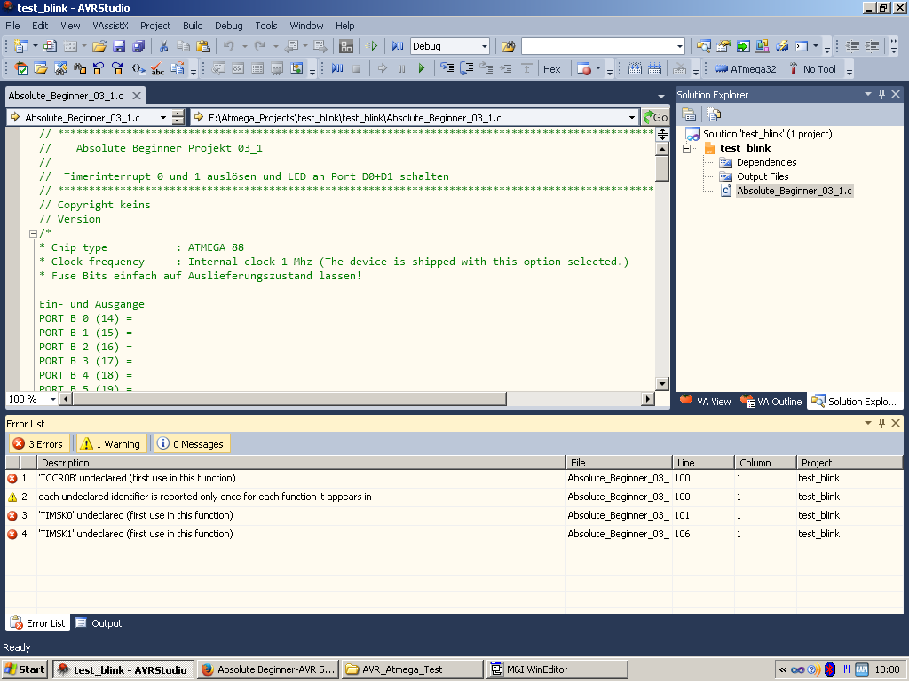

Beim Ausprobieren mit den Beispielprogrammen aus den Tutorial-Bereich hier erhalte ich Fehler.
Was muss ich hier noch deklarieren, um damit das Programm startet?

Den passenden Prozessor?

Wenn Du oben rechts schaust, dann ist dort ein Atmega32 ausgewählt. Habe aber nun den Source hinten angehängt.

schau mal die ausgegraute Darstellung, da scheinen die includes als Kommentar ignoriert zu werden. Schalt mal alle Warnings an, dann kommt vielleicht was v. wg. nested comments o.ä..

Ja eben - für diesen finde ich im Datenblatt nur 'TIMSK'.

Wenn Du in den Code schaust, dann siehst Du, dass er für den ATmega88 gedacht ist. Ein ATmega88 ist kein ATmega32. Also wirfst Du am besten mal einen Blick ins Datenblatt des ATmega32, um den Code darauf zu portieren.

Eben. Die Register heissen beim Mega32 anders als beim Mega88. Du findest die gleichen Funktionen auch anders aufgeteilt auf die Register. Aber damit kannst Du im Anfängerteil gleich das wichtigste lernen: Datenblätter lesen und vergleichen.

Danke für die Antworten. Habe das gefunden unt entsprechend angepasst. LED blinkt nun. Danke nochmals Antwort schreibenBitte melde dich an, um einen Beitrag zu schreiben. |
