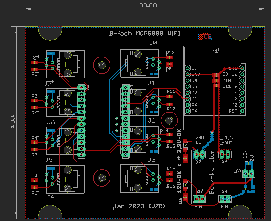

Ich habe mit Eagle eine Schaltung entworfen und bei JLCPCB in China
fertigen lassen. Die Platinen waren wie immer erstklassig.

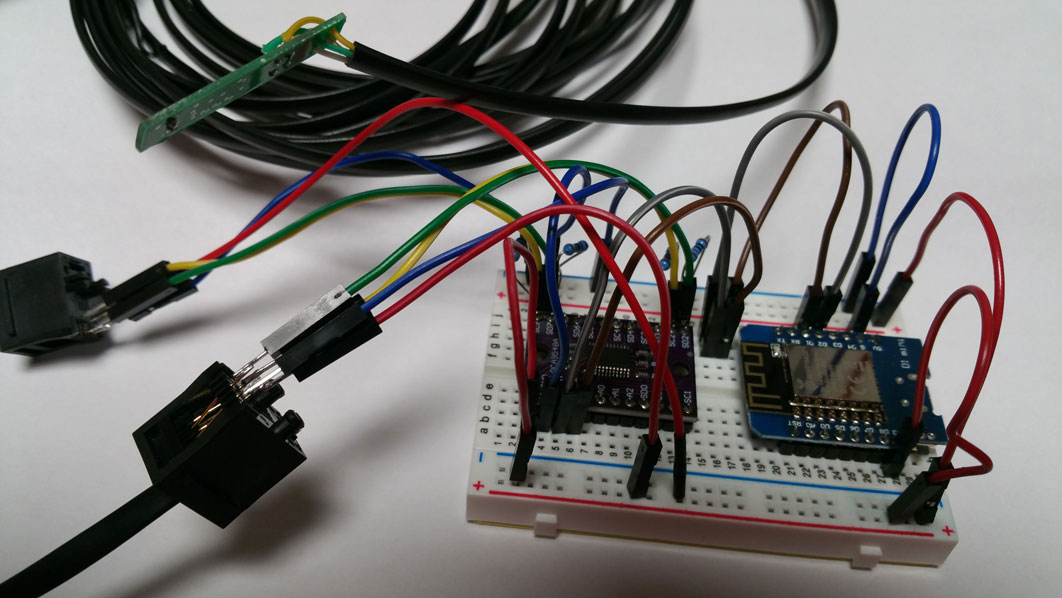

Um es auf den Punkt zu bringen, auf der Platine läuft die Schaltung
nicht. Auf dem Steckbrett mit dem Drahtverhau läuft es.
Zuerst war der Muxer nicht erreichbar. Auf dem Breakout werden 10K
Widerstände für Pulldown und Adressen verwendet. Bisher genügten
eigentlich als Pulldown bei 3,3V 10K Widerstände. Es lief ja auf dem
Steckbrett. Nun ja ich habe dann doch 1,5K Widerstände beigelötet und es
lief auch auf der Platine. Also, der Muxer war zu sehen.
Ein I2C-Scanner erkannte den Muxer und erkannte auf dem Steckbrett auch
die beiden Temperatursensoren. Die Temperatur konnte ich auslesen.
Auf der Platine mußte ich den Muxer entfernen und Drahtbrücken vom
Muxereingang zu den Ports stecken. Dann konnte ich auch Temperaturen
empfangen.

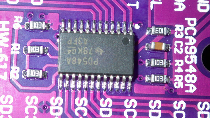

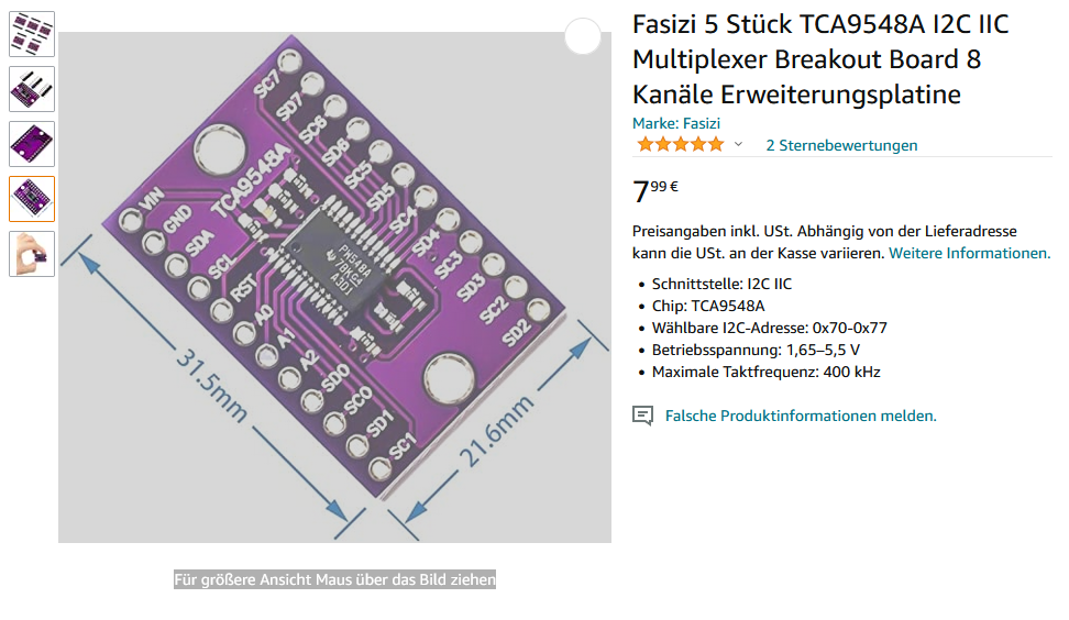

Inzwischen kann ich nicht ausschließen, das irgendetwas mit den TCA9548A
nicht stimmt. Sie waren mit 8 € für 5 Stück recht billig.
Übrigens auf dem Beutel, in dem die Muxer waren, und unter Amazon stand
TCA9548A. Auf dem Breakout selber steht PCA9548A.
Ich werde mir mal 5 PCA9548A von AZDelivery bestellen.

von H. H. (Gast)
Beitrag "Unterschied TCA9548A und PCA9548A"

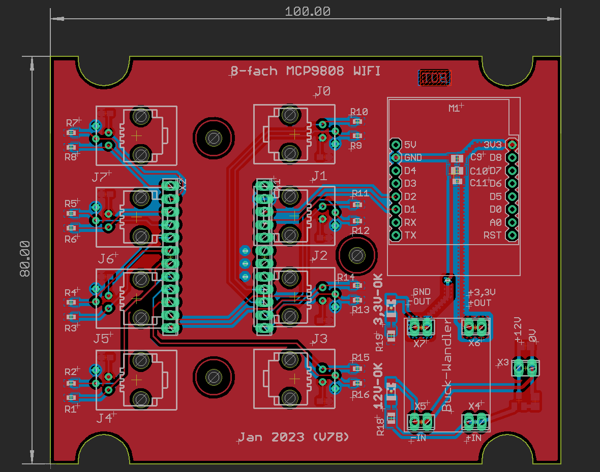

Und das viele Kupfer ist ehr kontraproduktiv, insbesondere für die
WLAN-Antenne.

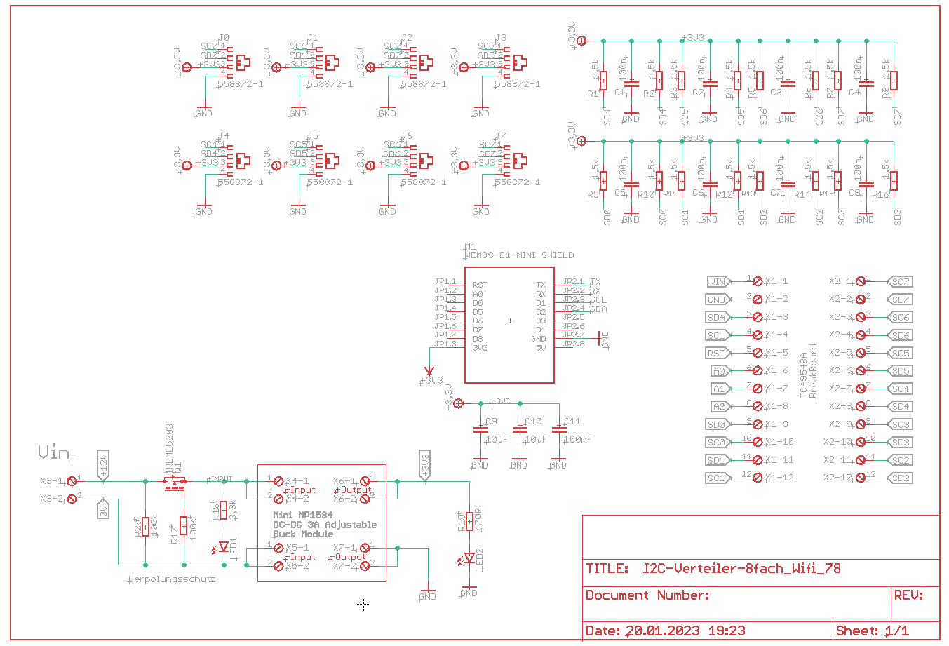

von schaltplanlesa (Gast)
Klaus R. schrieb:
> Kann mir jemad einen Rat geben?
Im Schaltplan gibt es +3.3V und +3V3 .... muss das so?
Sollen die beiden irgendwie verbunden sein oder lieber getrennt?
Ich verstehe den Schaltplan nicht .....
von Stefan F. (Gast)
Klaus R. schrieb:
> Bisher genügten eigentlich als Pulldown bei 3,3V 10K Widerstände.
Ich sehe in deinem Plan nur Pull-Up Widerstände, aber keine am I²C Bus!
In der Nähe des Funkmoduls empfehle ich, keine Widerstände > 2,2kΩ zu
verwenden. Dein Schaltplan ist äußerst unvollständig. Ich sehe weder
einen Multiplexer, noch einen TCA9548A.
> WLAN-Antenne.
Oh ja, daran habe ich gar nicht gedacht. Allerdings könnte die
Kupferfläche auch als Reflektor dienen.
mfg klaus

Klaus R. schrieb:
>> WLAN-Antenne.
Wellenlänge ist 12cm!
von Harry L. (mysth)
Bei dem Abstand zur Antenne eher als Kondensator, der die Antenne
vollkommen verstimmt.
von Klaus R. (klara)
schaltplanlesa schrieb:
Die +3V3 ist der Eagle Netzname. Die +3,3V ist die Bennenung eines
Versorgungspins. Für das Routing ist der Netzname entscheidend.
mfg klaus
Habe verstanden.
mfg Klaus
Siehe Kapitel 1.6.2 Positioning a ESP8266EX Module on a Base Board
https://www.espressif.com/sites/default/files/documentation/esp8266_hardware_design_guidelines_en.pdf
Woher bekommt denn das TCA9548A-Modul seine Versorgungsspannung?

von Andreas M. (amesser)
Wie der Vorredner schon schrieb, 3,3V != 3V3 im Schaltplan. Ich kann
nicht erkennen wo da eine Verbindung zwischen den 3.3V und den Pull-Ups
sein soll. Der V3.3 Pin am Wemos sieht so aus als hätte er eine
Verbindung mit der Zone aber ob das reicht? Und ob das überhaupt so
gefertigt wurde? Die 3.3V als Kupferfläche finde ich jetzt auch nicht so
schlau, die fängt sich schön die WLAN Signale ein. Dazu ist Fläche nur
schlecht angebunden und hat viele Zipfel.
Ich sehe gerade, eine 3V Stromversorgung scheint am TCA gar nicht
anzuliegen, wo ist da die Verbindung mit der Fläche?
Hängt da etwas die ganze Oberfläche der Platine an 3,3 Volt? Das ist ja
ein gemeiner Fallstrick, damit rechnet doch niemand!
von H. H. (Gast)
> ist ja
Das hatte ich mit "viele Kupfer" gemeint.
Das ist doch wunderbar Kurzschluss-freundlich! Kleine Blitze
an allen Ecken und Enden beim Hantieren mit der PLatine.
Trotzdem sehe ich keine Versorgung an X1/1. Aber wahrscheinlich
bin ich einfach zu blöd um dieses Schaltplan-Chaos zu verstehen.
Andreas, Du hast gewonnen!
Ich habe im Schaltplan nur die untere Buchsenleiste des Breakboards für
den TCA9548A dargestellt und die Bezeichnungen des Breakboards
wiedergegeben. Im Label für die +3V3 steht deshalb VIN.
Gelegentlich sieht man den Wald vor lauter Bäume nicht!
Nochmals Danke, an alle!
