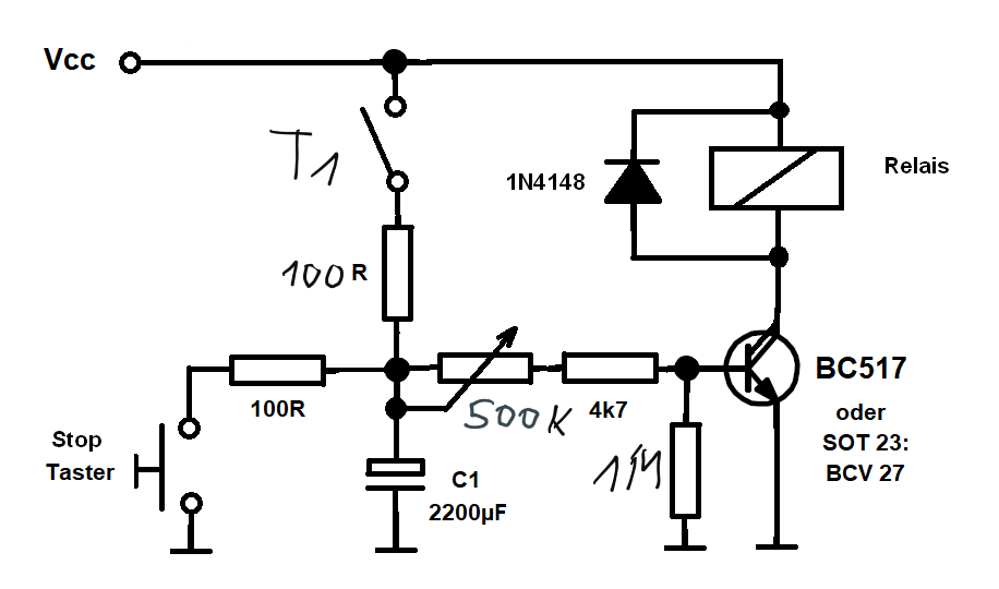

von Michael M. (Firma: Autotronic) (michael_metzer)
Diese Schaltung wird mit dem Taster T1 gestartet und verbraucht nach
Ablauf der Zeit keinen Strom mehr.
Statt eines Displays wird mit einem Filzstift von Hand eine Skala ans
Poti dran gemalt.
Die Baugröße übersteigt natürlich die vorgegebenen Abmessungen.

von Michael B. (laberkopp)
Zumal so ein Elko nicht für 1h reicht (wenn ich ohne Leckstrom rechne
reicht es nur für 5 min) und der Transistor zwar als Darlington nur 12uA
abzieht, aber damit der wesentliche Entlader wird.
Die Schaltung taugt für den Zweck nicht, sie ist auch nicht von 600 bis
3600 Sekunden einstellbar.
Typische ChatBot Antwort: passt zwar nicht zur Frage, aber Hauptsache
was abgesondert.
Michael B. schrieb:
> wenn ich ohne Leckstrom rechne reicht es nur für 5 min
Da musst du dich wohl verrechnet haben. In der Praxis reichen 2200uF und
1,5M sogar für knapp 3h.
Du hast aber keine 1.5M, sondern maximal 0.5M weil die Basisspannung
nicht über 1.4V geht, zudem fällt das Relais bei maximaler
Zeiteinstellung schon bei 2V Elkospannung ab wegen
Spannungsteilereffekt.
Deswegen ja auch nur 1h statt 3h. Mehr ist auch nicht gefordert.
Michael B. schrieb:
> die Basisspannung nicht über 1.4V geht, zudem fällt das Relais bei
> maximaler Zeiteinstellung schon bei 2V Elkospannung ab wegen
Wenn man das noch dazu rechnet, dann gebe ich dir Recht. Da bleiben
gerade mal 40 Minuten Zeit übrig.
Aber die Schaltung verbraucht nach Ablauf der Zeit keinen Strom mehr.
Das ist der einzige Vorteil. Die Nachteile bleiben erhalten (Baugröße
und Ungenauigkeit).
