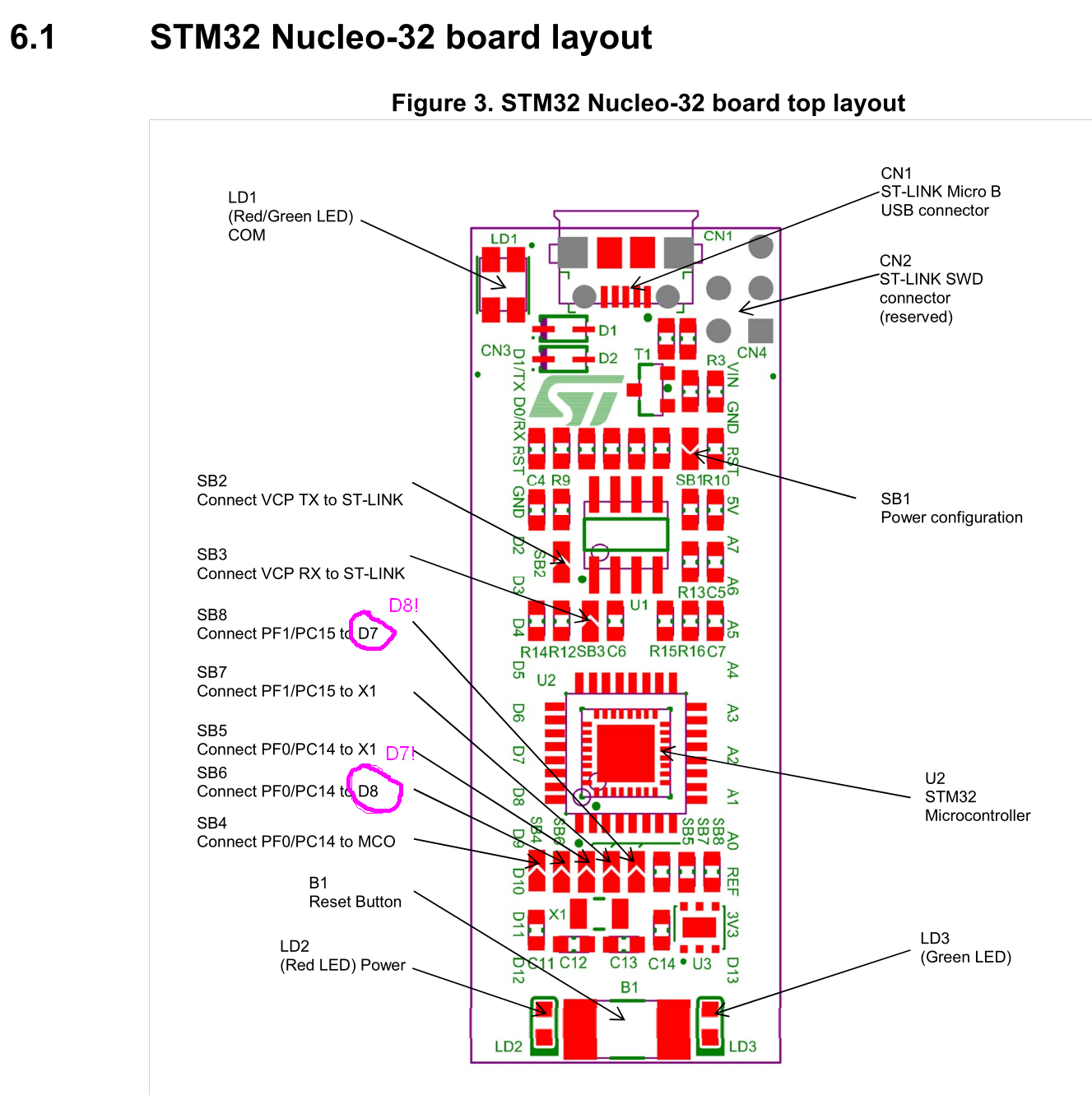

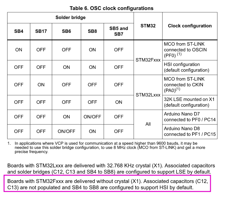

Ich habe übrigens im UM1956 von ST
(https://www.st.com/resource/en/user_manual/um1956-stm32-nucleo32-boards-mb1180-stmicroelectronics.pdf)
einen Fehler gefunden, siehe Anhang. Macht es Sinn denen davon zu
berichten, und wenn ja wie? Oder ist das verlorene Liebesmüh?
LG, Sebastian
von Stefan F. (Gast)
STM Apprentice schrieb:
> Was heisst da "per Default"?
Er meint wahrscheinlich die Lötbrücken. Bei diesem Nucleo32 Board mit
STM32Fxxx ist das so. Bei anderen Nucleo Boards ist der HSE Eingang
jedoch in der Regel mit dem 8 MHz Taktausgang des ST-Link verbunden.
Man beachte die Fußnote 1.
