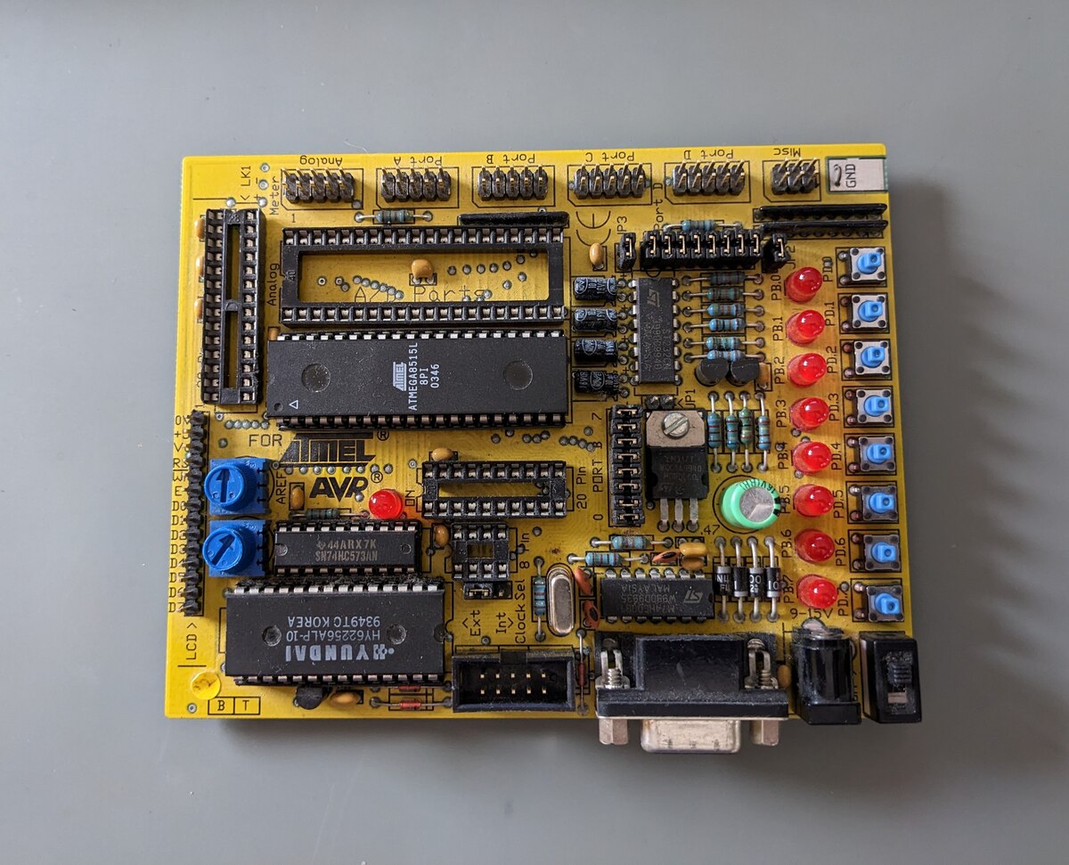

Hallo Allezusammen,
kennt jemand das abgebildete Board. Ich habe es in meinen
unergründlichen Tiefen gefunden. Wenn ich den Namen kenne, kann ich nach
Unterlagen suchen.
So auf die Schnelle habe ich unter "Kanda" nichts gefunden.
Ist der 10polige Stecker zwischen RAM und Sub-D-Buchse ein ISP?
Viele Grüße
Bodo
Suche mal nach Bascom Entwicklungsboard STK Serie.

Das Board heisst Kanda STK200.
https://www.kanda.com/products/Kanda/STK200.html
Der Programmieradapter den du meinst ist softwaremäßig zum STK200
kompatibel, aber es ist kein STK200.
https://www.sbprojects.net/projects/stk200/index.php

Fast, aber das hier ist das originale Atmel STM200 Starter Kit von 1998,
hab ich hier auch noch liegen, samt Anleitung, CD und original
Parallelport Adapter.

Ich hab das damals über das Atmel Student Program vergünstigt direkt von
Atmel gekauft und das ist 1:1 das gleiche Board wie das im Bild. Das
Kanda STK200 hat eine LED Zeile statt einzelne LEDs, jedenfalls auf dem
Bild von Kanda.
Ich kenne das Kanda Board nicht. Aber das Atmel Starter Kit liegt vor
mir incl. Manual auf dem steht auch das November 1998 - sonst hätte ich
das nciht so genau datieren können ;-)
Hier gibts ein Manual als PDF das zwar etwas neuer ist aber inhaltlich
das gleiche was in meiner Papierversion steht.
https://people.ece.cornell.edu/land/courses/ece4760/AtmelStuff/stk200_user_manual.pdf

> Dachte ich auch aber Bodo schrieb ...
Das ist ja kein Widerspruch - unten steht (in Kupfer) "(c) Kanda
Systems", hat einzelne LEDs.
  Benutze ich noch immer manchmal, programmiere über diesen
10-poligen-Wannenstecker.
Achso, ja, das ist ein standard ISP man kann da also mit jedem ISP
Programmer ran gehen. Ich hab das mit dem USBasp benutzt nachdem
Parallelports out waren...

Siehste Mal! Auf meinem steht auch auf der RÜckseite in einer Ecke:
(c)1998 Kanda Systems
Die müssen das wohl damals auch für Atmels Starter Kit produziert haben!

Bei meinem ist auch noch immer dieses komische kleine Aufkleberchen in
der Ecke links unten drauf, hier allerdings in orange.

Übrigens steht auch bei mir hinter dem '(c)' das Jahr 1998, direkt unter
dem RS232-DB9 - ist mir irgendwie entwischt.

S. Landolt schrieb:
> Bastler hat das Handbuch verlinkt - was fehlt nun noch?
Danke für die Verlinkung. Aber das ist nicht mein Board. Weiter unten
steht was von Flash RAM (AT29C256). Auf meinem Board steht "62256".
Könnte sein, dass das egal ist. Muß ich mal prüfen. Der Schaltplan ist
super.
Es fehlt nix. STK200 dachte ich, ist nur der Adapter.
Bodo
von S. Landolt (Gast)
In der Standardversion war der RAM-Sockel nicht bestückt.
  Ich habe irgendwann später zwei 32 KiB-RAMs & SN74HC04 (huckepack)
draufgesetzt; benutze das aber praktisch nicht mehr, da für ATmega8515 &
ATmega162.

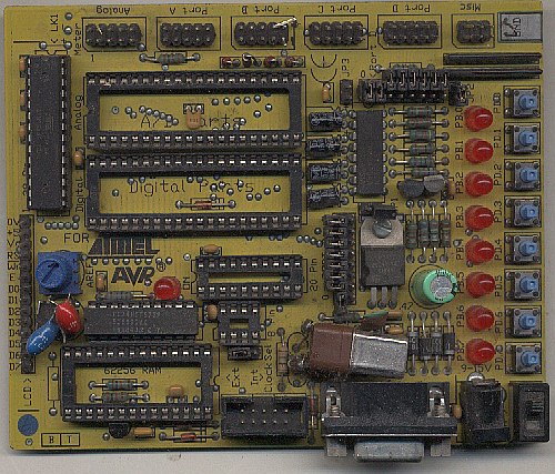

Im Schaltplan auch.
Damit hat meine AVR-Programmierung angefangen. Der Quarz ist
auswechselbar, sonst habe ich wenig modifiziert.
Links der Anschluss für ein 2*16 Textdisplay, meine alten Typen
brauchten noch -5V, daher ein zusätzlicher ICL7660 mit zwei Elkos
Der Controller in DIL-28 ist hier ein ATmega48-20 Baujahr 2008
