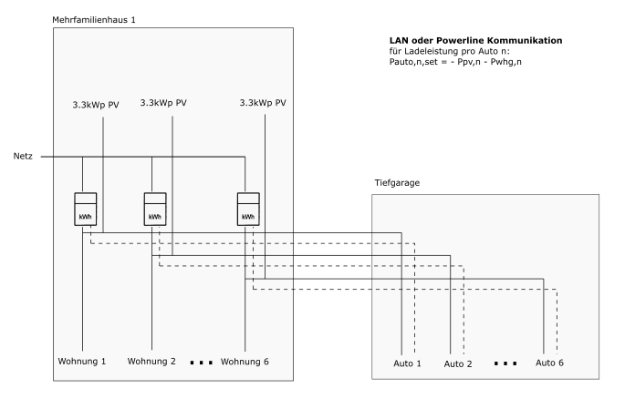

von Michi (uart14k4)
Als "smarte" Lösung stelle ich mir sowas vor:
![](smart.png)
Jedes Auto und jede Wohnung hat einen Zähler, die PV speist über einen
separaten Zähler ein. Ein Kommunikationssystem addiert die Leistungen
von Auto+PV*Wertquote+Wohnung und zählt nur die Summe. Über das selbe
Kommunikationssystem kann man dem Auto sagen wieviel es laden/entladen
soll.
Die "simple" Lösung wäre dann sowas:
![](simple.png)
Jede Partei hat ihre 3.33kWp an einem eigenen Wechselrichter, hat ein
eigenes Kabel zum Auto in die TG und hängt alles nach dem bestehenden
Zähler dazu. Zusätzlich braucht es am Zähler noch einen Stromsensor der
dem Auto sagt wieviel Ladeleistung im Moment ideal wäre.
Das Angebot liest sich im Moment eher nach smarter Lösung (ein einziges
Kabel geht in der TG rundum). Jetzt frage ich mich wie das genau
funktionieren kann damit man am Schluss nicht mit dem Auto den Netztarif
bezahlt während einem der schlechte Einspeisetarif vergütet wird.
Der Eco Dog geht in dir Richtung - danke für den Tipp. Werde sonst mal
direkt dort nachfragen.

von Udo S. (urschmitt)
Das Problem dürfte etwas vielschichtiger sein.
Du hast hier eine größere Eigentümergemeinschaft. Egal wie die
technische Lösung aussieht sie muss hieb und stichfest sein, und alle
(oder je nach Gesetzeslage die meisten) Eigentümer müssen zustimmen.
Und es darf kein Angriffspunkt für irgendeinen Eigentümer geben der dann
querschießt, sich benachteiligt fühlt, ein PV oder E-Auto Hater ist oder
schlicht sich irgendwo einen finanziellen Vorteil verspricht und deshalb
gegen die WEG klagt.
Technisch muss die Anlage ein zentrales Mastmanagement haben, denn sonst
würde garantiert die Gebäudezuleitung überlastet.
Für größere Eigentumsgemeinschaften gibt es da nach Angabe eines
WEG-Verwalters einer Wohnung von uns bisher nur sehr wenige und teure
Anbieter.
Und da ging es nur um Lademöglichkeiten in der Tiefgarage, ohne PV und
korrekte Verteilung und Abrechnung für Eigenverbrauch.
Das wird nicht einfach werden.
Viel Erfolg.
von Maxe (Gast)
Ich denke auch, dass es abrechnungstechnisch am Einfachsten ist, wenn
jede Partei ihren eigenen Wechselrichter mit zugehoerigen Panelen hat.
Im anderen Fall muesste naemlich ein System die Mementanleistung durch 6
teilen, an jede Partei uebermitteln und diese muessten Verbraucher
entsprechend schalten oder ihren Ueberschuss einspeisen oder zukaufen.
Das ganze noch mit potentiell mehreren Stromanbietern. Ich wuerde sagen,
das funktioniert so nicht. Und das Ergebnis wird sein, wer ein E-Auto
hat kann dann "kostenlos" laden und der Reststrom wird komplett
eingespeist, waehrend in den Wohnungen gleichzeitig teuer uebers E-Werk
bezogen wird.
Eine Moeglichkeit waere vielleicht, dass das Haus nur einen
Stromanschluss hat und Leistungen intern abgerechnet werden. Dass die
