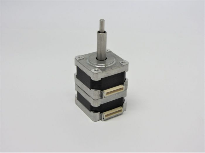

Ich möchte fürs Theater eine steuerbare Uhr bauen (voraussichtlich per DMX Steuer- und Positionierbar) und habe nach längerer suche mich dafür entschieden duale Schrittmotoren zu nutzen. Aktuell habe ich aber nur einen Anbieter gefunden und dieser ist „nur“ ein Ersatzteilladen für Scheinwerfer.
Ersatzteil siehe hier: https://www.adjparts.eu/motor14hs2001-25k5-focusbeamled-9508.html
Kennt ihr ähnliche Motoren, alternativ auch am besten, wo man ein bisschen mehr Informationen vom Hersteller bekommt?

Diese Schrittmotoren scheinen nicht sehr gebräuchlich zu sein. Eine Google-Suche nach Coaxial Steppermotor lieferte mir nur ein Angebot auf Alibaba: https://german.alibaba.com/product-detail/High-performance-two-port-coaxial-stacked-60727183967.html
Wenn es auch etwas aufwändiger sein darf, könnte man auf eine Hohlwelle ein Zahnrad pressen und zwei Schrittmotoren nebeneinander benutzen, wobei die Welle des zweiten Motors durch die Hohlwelle verläuft.

Oh Mann, andere Hersteller erwarten eben, dass du selber 2 Schrittmotoren zusammenstecken kannst, einer davon sollte eine Hohlwelle haben
https://de.aliexpress.com/item/4000808954222.html
Daten sind schlecht, aber einen Uhrenzeiger kann wohl jeder bewegen.
Aber man braucht nicht unbedingt Exoten, wenn man simpelste Mechanik selbst umsetzen würde: 2 normale Motoren nebeneinander angeordnet arbeiten per Zahnrad auf einen Schaftteil eine Doppelwelle, fertig.

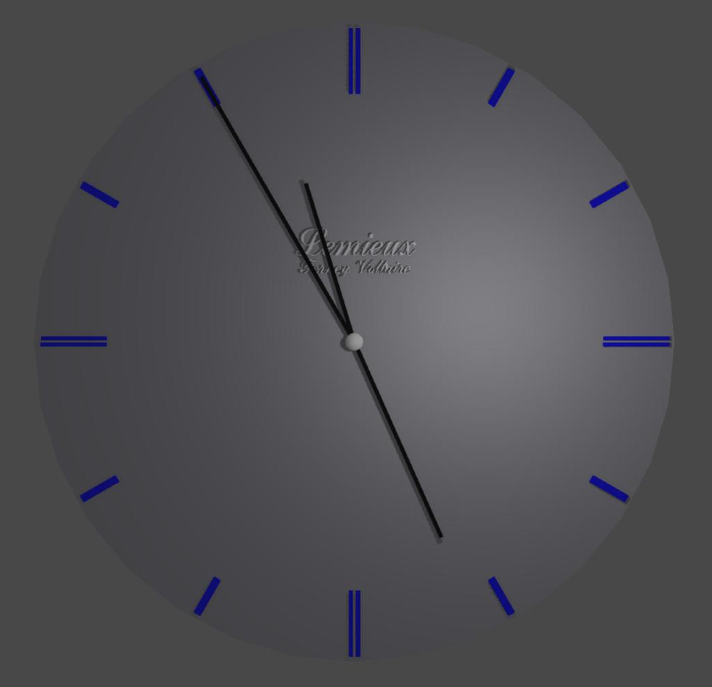

Meinste nicht eine Softwarelösung wäre hier vielleicht eleganter und flexibler? Auch was Standort, Größe und Design angeht. Die hier habe ich mal fix programmiert und als Webseite auf Github hochgeladen. Die Zeit kannst Du einfach mittels ändern deiner Systemzeit setzen. Läuft auf allem was einen WebGL-fähigen Browser hat.
https://strandedalien.github.io/Roundclock/
