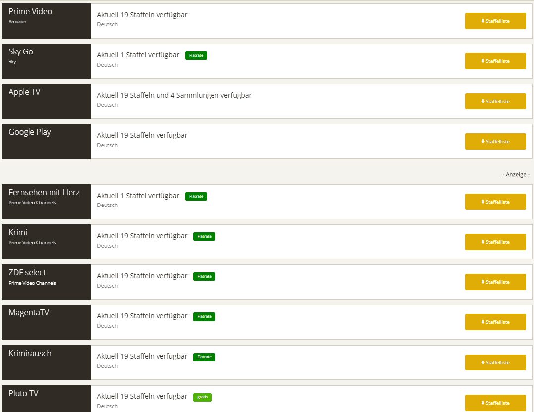

von M. P. (matze7779)
Schlaumaier schrieb:
> Was z.b. bei DERRICK cool ist. Wegen der SS-Zeit einer der Darsteller
> sind die nämlich überall verschwunden. Es gibt zwar noch DVD's aber das
> war es auch.  NIX STREAMING.
Du redest einen Blödsinn.
Die Streaminganbieter für Derrick passten gar nicht alle auf einen
Screenshot...
