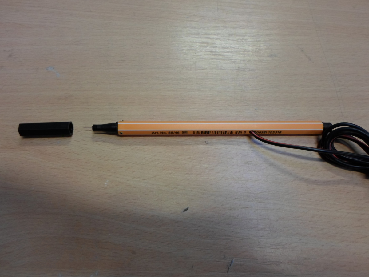

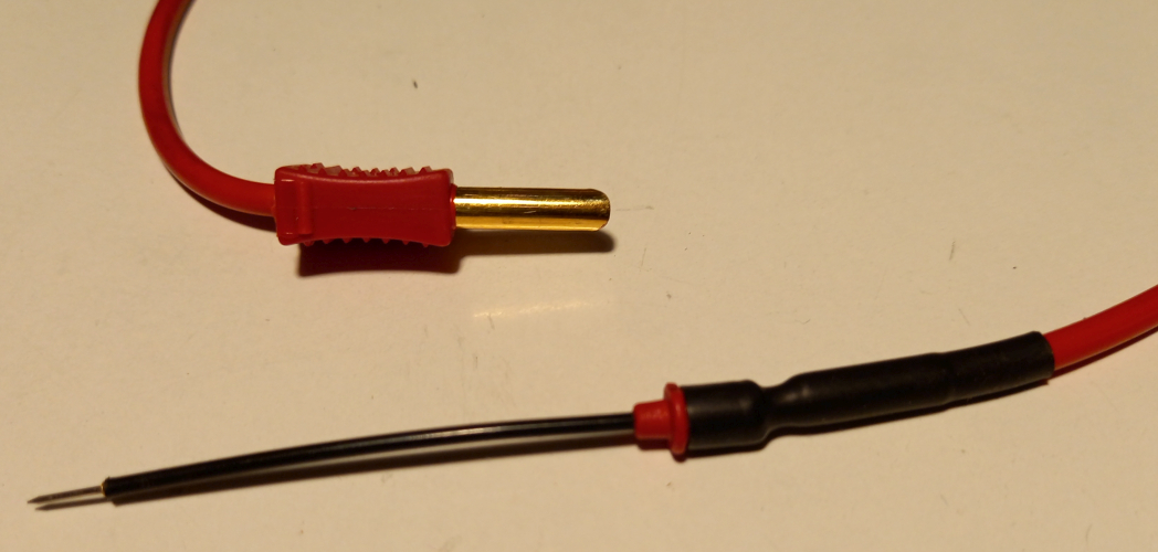

von Peter N. (alv)
Plan A mit dem Kugelschreiber funktionierte nicht, deshalb Plan B.
Spitze ist eine 0,25mm-Kanüle.
Wegen der Verletzungsgefahr muß die Spitze bei Nichtbenutzung unbedingt
abgedeckt werden (deshalb wollte ich zuerst auch einen Kugelschreiber
verwenden, zum Spitze Einfahren).
Kunstwerk oder QnD?
von Percy N. (vox_bovi)
> abgedeckt werden
Warum nimmst Du nicht einfach ein Stück Draht, zB eine Saite? Die kann
man sich zwar auch ins Auge rammen, aber in den Daumen kommt die nicht
ganz so leicht wie die Kanüle.
Ersatzweise könntest Du die Schneide der Kanüle beischleifen.

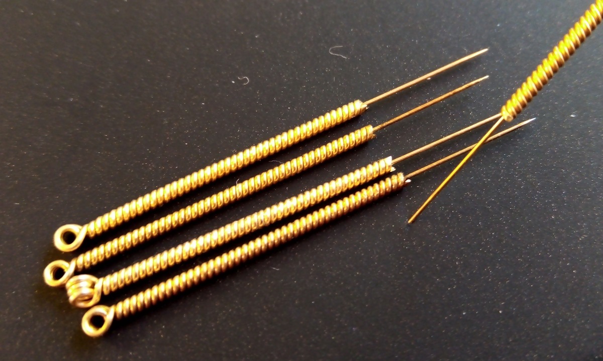

Ersatzweise könnten auch Akupunkturnadeln geeignet sein. Die gibt es im
100er Pack mit verschiedensten Durchmessern und Längen preiswert.
Entweder mit Plastikgriff oder auch Kupferwendel als Griff.

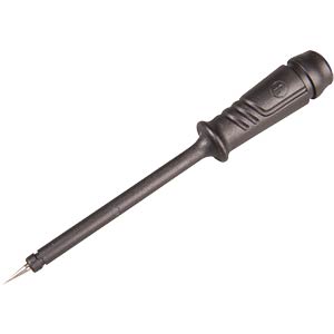

von Bauform B. (bauformb)
Nicht ganz so klobig, fast so dünn wie eine Kugelschreibermine:
https://www.reichelt.de/miniatur-pruefspitze-spitze-2-mm-schwarz-mps-1-sw-p13110.html?&nbc=1

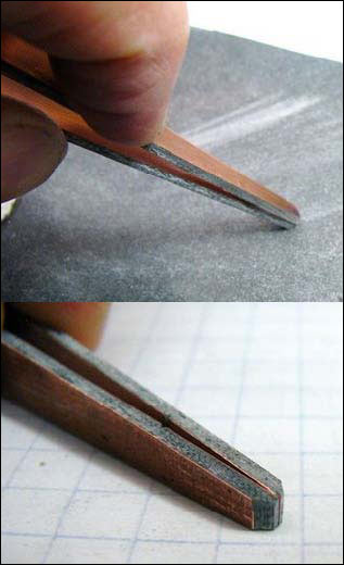

von römischer tierpfleger (Gast)
aus irgendwelchen Lesezeichen herausgekramt:
DIY SMD-Pinzette
https://www.analog.com/en/design-notes/inexpensive-almost-free-probetweezers-for-testing-smd-components.html
DIY- Werkzeug 3pin SMD
https://www.instructables.com/SMD-Testing-Jig/
andere SMD Gehäuse - andere Grundplatte
DIY- Werkzeug 2pin Messpitze aus Draht
https://www.instructables.com/SMD-Test-Probe/

von Thomas W. (goaty)
Ich hab hier solche. Sind das für Akupunktur?

von Peter N. (alv)
Sieht nach Akkupunkturnadeln aus.
Aber woanders als beim Arzt habe ich noch keine gesehen.

Peter N. schrieb:
Ja, sehen wie Akupunkturnadeln aus und die bekommt man im 100er Pack
z.B. bei Amazon usw. Gibt auch welche mit verschiedenfarbigen
Plastikgriff je nach Durchmesser der Nadel, um sie leicht(er)
unterscheiden zu können.
