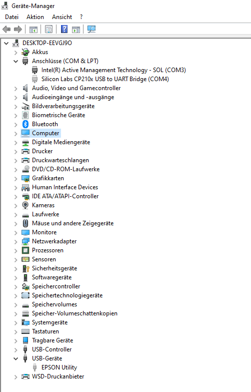

Guten Abend,
ein kürzlich bei eBay (neu) erworbenes ATtiny416-XNANO versuche ich gerade vergeblich mit dem Laptop zu verbinden. Microchip Studio ist installiert und geöffnet; wenn ich das USB-Kabel einstecke, leuchtet nur die grüne Status-LED permanent, aber weder wird ein Treiber installiert noch meldet das Studio, dass das XNANO erkannt wurde, wie es im User's Guide (https://ww1.microchip.com/downloads/en/DeviceDoc/ATtiny416-Xpl-Nano-EV-Kit-Users-Guide-DS50002683B.pdf) steht. Ich habe das Microchip Studio soeben schon deinstalliert und erneut installiert – ohne Veränderung der Situation. Nun weiß ich nicht mehr weiter, was ich sonst noch versuchen soll. Hat jemand einen Tipp für mich, woran es liegen könnte, dass nichts passiert?

Nein, auch im Geräte-Manager erscheint das mEDBG nicht. Es passiert einfach garnichts, außer dass die LED leuchtet. Vielleicht ist das Teil nicht umsonst bei einem (französischen) Surplus-Verkäufer gelandet ... Augenscheinlich war es allerdings noch originalverpackt ...

Danke erstmal für deine Antworten. Leider finde ich es im Geräte-Manager überhaupt nicht, es gibt dort auch gar keinen Knoten namens „Unbekannte Geräte“ oder ähnlich. „Versteckte Geräte anzeigen“ ist aktiviert. Habe auch schon auf „Nach geänderter Hardware suchen“ geklickt, bringt aber auch nix ...
