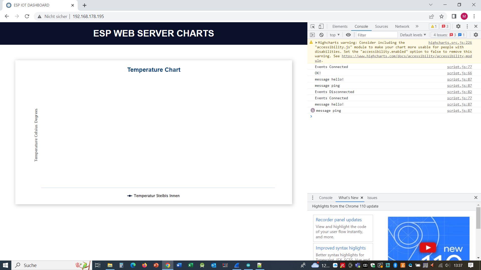

Das Interessante ist nun, dass ich versucht habe, das zu übertragene
Array immer größer zu machen und es eine harte Grenze gibt. Bis 25
Datensätze (unsigned long ntp Zeit, float Temperatur) lassen sich in
einem Rutsch übertragen. Wenn ich dann auf 30 gehe, sehe ich im Browser,
dass dort nichts mehr ankommt. Ich weiß ehrlich gesagt nicht, warum.
Wenn ich wieder auf 25 oder weniger gehe, dann klappt es wieder.

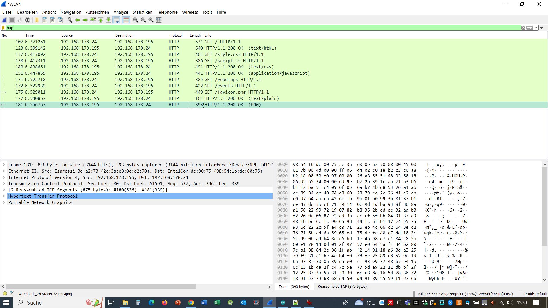

von Stephan D. (dost0011)
es ist immer eine Hürde, etwas zu nutzen, was man nicht kennt. Aber ich
bin ja noch jung und stelle mich den Herausforderungen :-)
Also es gibt einen klaren Unterschied, den Wireshark ausgibt:
Bei 25 Datensätzen gibt es eine Anzeige, wo "Stream" steht und die Daten
zu sehen sind. Bei 30 Datensätzen gibt es diesen Eintrag nicht.
Also war ich doch auf dem falschen Dampfer und der Arduino schickt es
nicht weg?

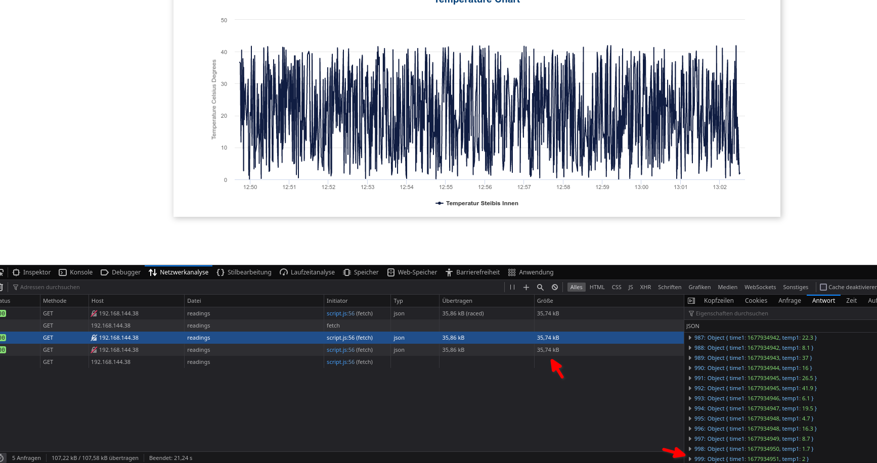

Ich bin jetzt mal auf den ESP32 umgestiegen und möchte das probieren.
Leider kompiliert der Code jetzt schon seit 15 Minuten!!! Ich habe
Antivir und habe eine Ausnahme für den Arduino Ordner gemacht. Mein
Laptop ist bestimmt nicht der schnellste, aber das compilieren dauert
unglaublich lange.
Intel(R) Core(TM) i5-7200U CPU @ 2.50GHz   2.70 GHz 8GB RAM.
Windows 10.
Das mit dem partiellen Schicken probiere ich vielleicht aus, wenn das
mit dem ESP nicht klappt...

von Ein T. (ein_typ)
Dein Wireshark-Screenshot zeigt allerdings eine Grafikdatei im
PNG-Format. Erzeugst Du diese Datei auf dem Server? Dann könnte auch das

von Εrnst B. (ernst)
mal mit 1000 Datensätzen getestet, sh. Screenshot. Läuft.
Braucht dann aber (ESP8266) so ~4 Sekunden & 35kB pro Request.
> PNG-Format.
Da ist ein favicon.png dabei, statisch im Littlefs abgelegt.
Εrnst B. schrieb:
>> PNG-Format.
Mag sein, aber man sieht halt nicht den eigentlichen Inhalt, das JSON.
