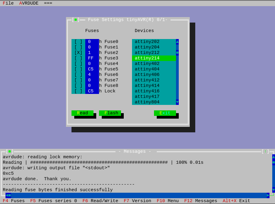

TUIDUDE wird mit dem ersten Start im Homeverzeichnis in .config ein
Unterverzeichnis namens tuidude_101.conf anlegen. Dort werden die
Einstellungen der Dialogfenster von TUIDUDE gespeichert.

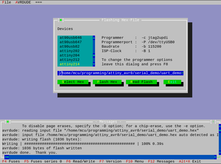

TUIDUDE ist ene Oberfläche für AVRDUDE und erwartet von daher ein im
Zugriff liegendes AVRDUDE. Bei mir ist es die Version 6.3 mit einem
geänderten avrdude.conf.
Ein geändertes avrdude.conf ist dann notwendig, wenn man (wie ich) die
tinyAVR(R)-Series 0/1 über einen jtag2updi Programmer flashen mag (der
Grund, warum ich mein TUIDUDE überarbeitet hatte). Der jtag2updi
Programmer ist nichts anderes als ein Arduino Uno / Nano + einem 4,7
kOhm Widerstand + Firmware.
Die Firmware jtag2updi für Arduino Uno / Nano gibt es hier als
hex-Datei:
https://github.com/ElTangas/jtag2updi/tree/master/build
:-) natürlich kann die jtag2updi Firmware selbst auf einen Arduino Uno /
Nano mittels Tuidude geflasht werden.
Um bspw. einen Arduino Uno mit Bootloader (außerhalb der Arduino IDE) zu
flashen sind bspw. folgende Einstellungen in der Programmer-Config zu
machen:
- Programmer : Arduino - Bootloader
- Baudrate   : 115200 (für UNO)
                57600 (für Nano, wenn der Bootloader nicht geändert wurde)
- ISP - ClkSpeed : -B 1
- Port       : ttyUSBx  (für Arduino Clone mit CH340 Chip)
             : ttyACMx  (für originalen Arduino)

von Zeitle (Gast)
> Schaut wirklich gut und nützlich aus
Weder gut, noch nützlich. Warum? Fuses z. B. bestehen aus mehreren Bits.
Es ist sehr einfach jedes einzelne Bit mit seiner Funktion und dem Wert
anzuzeigen.

von Ralph S. (jjflash)
> anzuzeigen.
Dann mach mal !!!
Vor 3 oder 4 Jahren hatte ich versucht, anhand der "Partdescription
Files" (sind XML Dateien) des Atmelstudios einen Fusecalculator wie der
bekannte Online AVR(R) Fusecalculator
https://www.engbedded.com/fusecalc/
zu programmieren.
Die schiere Vielfalt und die doch oft vorhandenen Unterschiedlichkeiten
der Bitpositionen, vor allem wenn man nicht nur die Bits bspw. CKSEL1 /
CKSEL2 / CKSEL3 eines Atmega anzeigen möchte, sondern per Text anzeigen
möchte dass:
CKSEL0 = 1
CKSEL1 = 0
CKSEL2 = 1
CKSEL3 = 1
der Einstellung:
Int. RC Osc. 8 MHz; Start-up time PWRDWN/RESET: 6 CK/14 CK + 0 ms
entspricht.
Um das jetzt für jeden Verfügbaren AVR-Controller zu machen muß man nun
die komplette Liste der XML-Dateien parsen, im Grunde genommen speziell
einen XMl-Interpreter für diese Daten schreiben um diese dann TUIDUDE
hinzuzufügen. Angefangen hatte ich damit, aber mir ist dann immer mehr
die Lust darauf vergangen, weil:
- der Aufwand hierfür wurde deutlich größer als die der TUI
- mit dem Online Fusecalculator gibt es schon eine Möglichkeit sich
genau die Hexwerte für die Bytes rechnen zu lassen (was meine Motivation
dann gegen 0 tendieren lies). Es sollte ja nur eine einfache Möglichkeit
geschaffen werden, nicht immer den Rattenschwanz von Parametern auf der
Konsole eingeben zu müssen, die AVRDUDE verlangt.
Ein einfaches Dialogfeld, das nur die Namen der Bits der Fuses
beschreibt war nicht sinnvoll, weil man nicht wirklich (also ich nicht)
auswendig z.Bsp. welche Kombination der Bodlevel Bits benötigt wird um
eine Brownout Detection von 2,7V an einem ATtiny2313 einzustellen!
Zudem verwende ich (und wahrscheinlich viele andere auch) immer wieder
dieselben Chips mit denselben Fuseseinstellungen die man dann eben
flasht (bspw. Fuseseinstellungen für einen Optiboot-Bootloader).
Angedacht habe ich, dass man vllt. eine Art Template hinzufügt mit einem
Beschreibungstext und die Fuses Einstellungen für verschiedene
Gegebenheiten dann abspeichern kann. Ob ich das allerdings realisiere
weiß ich nicht, weil ich in meinen Projekten in aller Regel als
Kommentar hinterlege, welche Fuses Einstellung  (als Hex-Byte Werte) zu
machen sind.
Scheinbar sind die Fuseseinstellungen (kann ich nicht mit Bestimmtheit
sagen) für die tinyAVR(R) 0/1-series besser in ihrer Durchgängigkeit und
ein Bestimmen der Bedeutung ist einfacher zu bestimmen. Für die
klassischen Controller ist das jedoch nicht so ganz so einfach und von
daher einen großen Dank (unbekannterweiße) an  Dipl.-Ing. Mark
Hämmerling der den Fusecalculator online gestellt hat.
