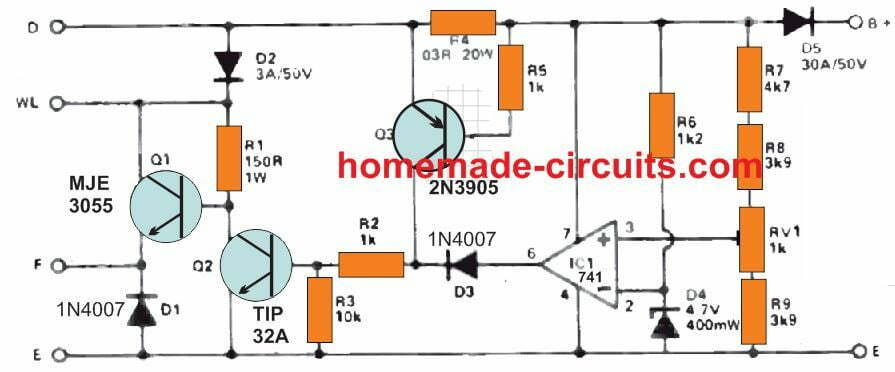

ich habe einen 48V Speicher aus 18650er Zellen (ca 5kwh). Den möchte ich
für Schlechtwetter via Stationärmotor + Lichtmaschine laden.
Dazu wollte ich eine 24V Lichtmaschine ihres Ladereglers berauben und
den Laderegler durch einen Ersetzen, der auf 48V regelt.
Der Startvorgang soll so ablaufen, dass ich erst den Motor anwerfe und
dann die Ladereglung zuschalte (das was beim Auto auf "Zündung EIN"
passiert, Vorerregung über die Ladekontrolle).
Dazu habe ich mich im Netz umgesehen und den Schaltplan hier gefunden:
Siehe Bild, Quelle:
https://www.homemade-circuits.com/car-alternator-regulator-circuit/
und wollte euch mal fragen ob das so OK ist oder ob es da eventuell
Verbesserungsvorschläge gibt oder Schaltungen die besser geeignet sind.
Ich habe etwas Angst das der Regler nur zwischen 0% und 100% hart hin
und herschaltet, was sich negativ auf die Mechanik des Aufbaus auswirkt.
Mein Plan war die Rotorwicklung direkt an 48V zu klemmen, da ich davon
ausgehe das das Magnetfeld welches im Rotor entsteht nur vom Strom
abhängt, welcher durch ihn durchfließt? Liege ich damit richtig oder
übersehe ich was, was eventuell dagegen spricht? Überstrom vermeidet ja
R4 im Schaltplan, somit doch auch die thermische Überlastung der
Rotorwicklung?
Bekannte ToDos:
- Diodenbrücke der Lichtmaschine abklemmen und extern in passenden
Spannungsfestigkeitsklasse und entsprechend der Leistung verbauen.
- Komponenten im Schaltplan um einen Spannungsregler erweitern mit 60V
Vin und 12V Vout um den OPV zu versorgen.
- Komponenten im Schaltplan an die neue Spannung anpassen (50V Dioden,
Transistoren etc).
Dannke für eure Hilfe!
von Michael B. (laberkopp)
Na ja, alle Dioden ersetzen ist viel Aufwand, warum nicht gleich die
Wicklungen neu wickeln ? Wegen der hohen Spannung steigen nämlich die
eddy-currents in den Eisenkernen.
von H. H. (Gast)
Das macht man schon länger nicht mehr mit einem Linearregler, sondern
mit einem Schaltregler. Und damit der Rotor nicht versehentlich oder
durch einen Defekt durchbrennt wäre bei dir noch eine Schmelzsicherung
zu empfehlen.
Für 48V braucht die Maschine natürlich auch ordentlich Drehzahl, da wäre
es gut ein Datenblatt des Originalzustands zu haben, mit Kennlinien usw.

von Jens (Gast)
Hallo Laderegler,
zurück zu deiner Schaltung:
Schau dir nochmal die Versorgung von deinem OPV an. Der hängt bei dir an
B+. Das wären bei dir die 48V. Das wird der nicht halten.
Du brauchst noch eine Zwischenspannung für den. Zum Beispiel +15V mit
einem µA7815.
Aber jetzt muss du noch prüfen, ob der OPV nicht kaputt geht, da deine
Eingangssignale über der Versorgungsspannung liegen können.
Die Eingänge haben Spannungsteiler. Da sollte nichts passieren.
Aber die Strombegrenzung versucht den Ausgang vom OPV nach B+ zu ziehen.
Da arbeitet der OPV dagegen. Die Strombegrenzung solltest du in den
Massepfad verlegen.
Und wichtig:
Was passiert, wenn der Ausgang kurzgeschlossen ist(also der maximale
Strom fließt)? Und was passiert, wenn der Ausgang keinen Strom
liefert(Leerlauf bzw. Abriss von einer Leitung)?
In diesen Zuständen dürfen dann auch keine Spannungsspitzen entstehen,
die dir den OPV killen. Sonst geht dir alles in Rauch auf.
Grüße, Jens

von H. H. (Gast)
Laderegler schrieb:
> meinst du direkt mit
> einem Schaltregler auf die Rotorwicklung zu gehen?
Natürlich.
> Wie machen es denn
> die Regler der Bosch Compact Generatoren?
Genau so.

Wenn ich 29V an die Feldwicklung des Rotors anlege (über die Original
Kohlen), dann fließen 3,7A.
Soweit so gut, jetzt muss ich erstmal einen kleinen Stand aufbauen, wo
mit ich die Lima in Drehung versetzen kann.
Was ich noch nicht weiß:
Was ist Bauteil 11 in der Explosionszeichnung aus dem Link? Das Kabel
steckt am Anschluss "+" und das Gehäuse ist direkt an der Masse der Lima
festgeschraubt mit der Lasche die man auf dem Bild sieht. Was für eine
Funktion könnte das Bauteil haben?
H. H. schrieb:
> Natürlich.
Das würde bedeuten, ich bräuchte einen Schaltregler, der mir aus meinen
48V eine variable Spannung von 0-30V und einen Strom von max. 4A
bereitstellen kann. Dieser muss so aufgebaut sein, dass er bei
steigender Batteriespannung seine Ausgangspannung reduziert?
Angenommen für Testzwecke nehme ich sowas hier:
https://www.ebay.de/itm/175562998676
Jetzt müsste ich doch "nur" den Feedback Pfad der Regler von der
Ausgangsspannung lösen und an meine 48V Batterie klemmen. Der Regler
wird ja sicher mit einer internen Referenz arbeiten, 1.2V oder sowas in
der Art. Ich teile meine 48V als auf 1.2V runter. Würde er beim
"ranfahren" an die 48V Batteriespannung langsam den Ausgang (also die
Feldwicklung) auf 0V runter fahren oder würde er immer Schlagartig hin
und her springen zwischen 30V und 0V? Kommt denn so ein Schaltregler von
der Stange überhaupt mit der Spule am Ausgang zurecht oder muss ich noch
eine Freilaufdiode nachrüsten?
Danke für eure Geduld euch diese ganzen Fragen durchzulesen und zu
beantworten!
von H. H. (Gast)
Einen variablen Strom, und dazu die nötige Spannung.
https://www.strichacht-forum.de/knowhow-v2/images/b/be/Entst%C3%B6rkondensator.jpg

von Laderegler (Gast)
Also eher eine 4A Konstantstromquelle aus dem LED Bereich? Mit einer
Ausgangsspannung bis 30V? Aber wie sieht dann der Feedback Loop aus? Wie
sage ich der KSQ, dass sie jetzt bitte den Strom reduzieren soll weil
wir die 48V erreicht haben? Oder wäre es nicht sogar noch sinnvoller auf
den Ladestrom zu schauen? Mehr als 20A sind eh nicht sinnvoll. Aber die
Frage bleibt, die teile ich der KSQ mit, dass sie runterfahren muss?

Einfach einen 1K Widerstand nehmen und 20V drüber schicken, in Reihe mit
der Diode? Oder gehts noch einfacher und ich weiß es nur nicht.

Ich rechne mit 120W maximal. Unschön, aber dafür die Lima ist ein
Standard Bauteil, ich glaube nicht das alles was ich aufbauen kann mit
Hausmitteln in der mechanischen Haltbarkeit viel besser ist.
