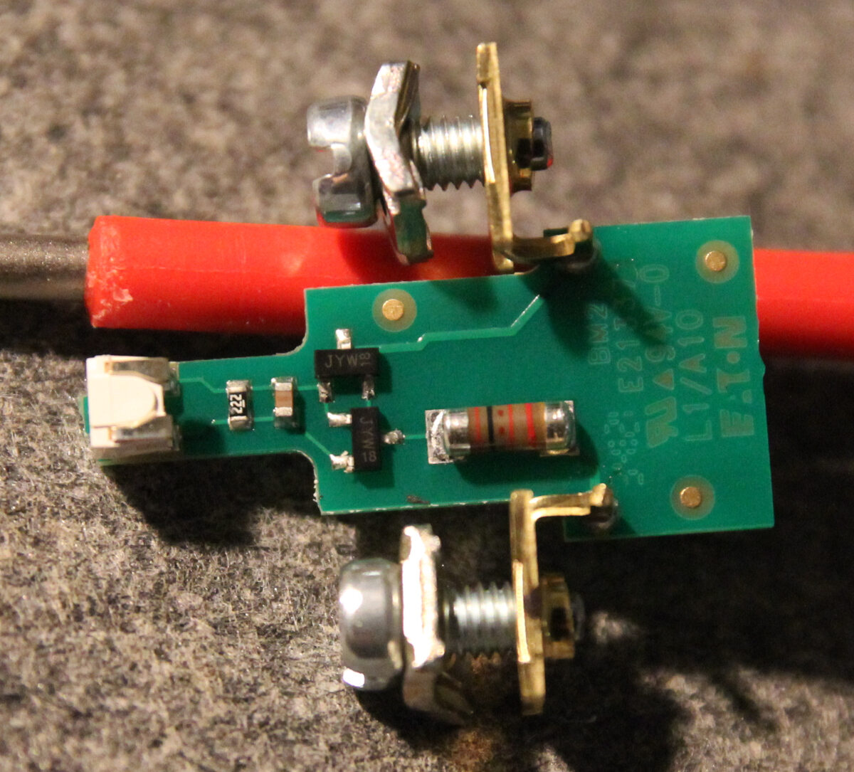

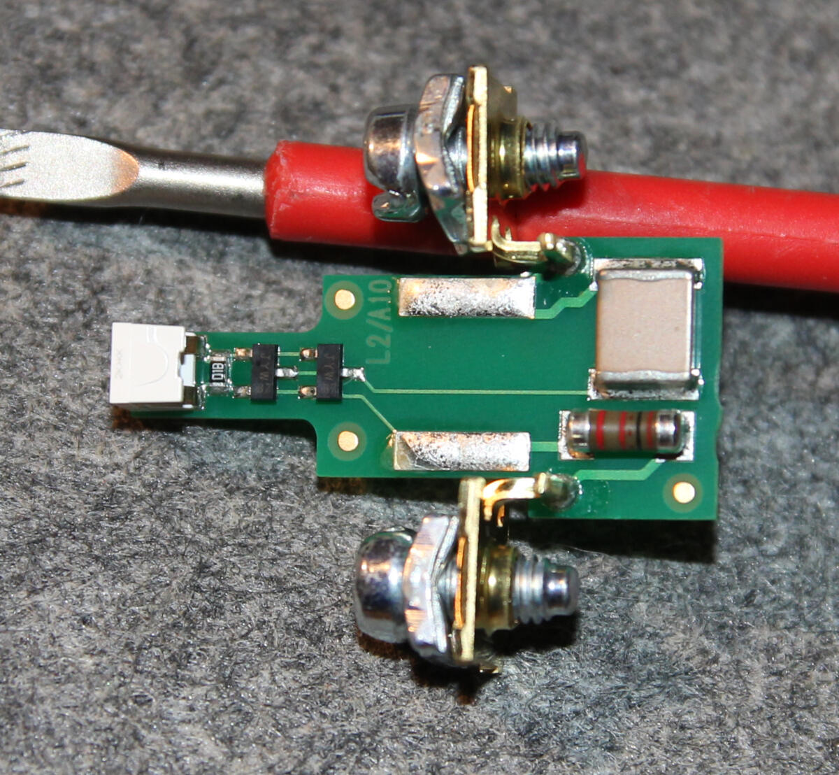

Wie verhält sich dieses Produkt eigentlich in Abhängigkeit von der
Eingangsspannung? Eine "einfache" LED scheint es ja nicht zu sein ...
LG, Sebastian

Norbert schrieb:
> wie die ihren Bereich von 12-30 V schafft
Die scheint sich ja nach außen ungefähr ohmsch zu verhalten, oder? Also
12V -> 5mA -> 2k4 Ohm, 30V -> 14mA -> 2k2 Ohm?
LG, Sebastian

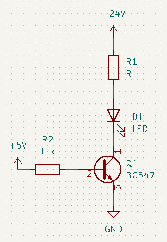

Dieser Aufbau funktioniert nun. R1 steckt in der Blackbox "M22-LED",
scheint aber ~2,3 kOhm zu sein.
von Michael B. (laberkopp)
Kaum macht man's richtig, schon geht's.
> R1 steckt in der Blackbox "M22-LED", scheint aber ~2,3 kOhm zu sein.
Eaton hätte wenigstens eine Konstantstromdiode nehmen können und einen
Brückengleichrichter einbauen.
Auf https://datasheet.eaton.com/datasheet.php?model=216557&locale=de_DE
steht übrigens:
Mit integriertem Vorwiderstand: nein
Mit integrierter Diode: ja
Aber Fachwissen beim Grosskonzern ist wohl zu viel verlangt.

von Dietrich L. (dietrichl)
Verbesserung:
Wenn du beim Arduino Strom sparen willst, solltest du R2 deutlich größer
machen.
Um die 12mA der LED zu schalten, reichen als Basisstrom 1mA oder noch
weniger. Das gilt besonders deswegen, weil der Transistor nicht stark in
der Sättigung betrieben werden muss. Ob da jetzt 1V als
Kollektor-Emitterspannung   verloren geht ist bei 24V völlig unwichtig.
Norbert schrieb:
> Nächstes Mal dann mit Schaltbild - auch wenn es bloß drei Bauteile sind.
Nein, es sind mehr: der Arduino, die Versorgung des Arduino, der
Basiswiderstand, der Transistor, die LEDs, die LED-Versorgung, und nicht
zuletzt die Potentialverbindung (Masse) zwischen all diesen Bauteilen.
Norbert schrieb:
> mit MS-Paint wollte ich Euch nicht belästigen, daher der prosaische Ansatz.
Besser Paint statt Prosa.
Wie hast du das gemessen?`
Laut Datenblatt hat das Ding bei 12V einen Strom von 5mA und bei 30V
einen Strom von 14mA. Der Innenwiderstand ist also (30V-12V)/(14mA-5mA)
= 18V/9mA = 2 kOhm. An 2kOhm fallen bei 5mA dann 10V ab, bei 14mA sind
es 28V. Damit bleiben in beiden Fällen für die LED (und einen
Gleichrichter) noch 2V über. Das erscheint mir in allen Fällen eher
knapp.
von Norbert (elektronenknecht)
Dietrich L. schrieb:
> Verbesserung:
> machen.
Stimmt, nächstes Mal nehme ich einen R von 5 kOhm.
Lothar M. schrieb:
Drei für die Frage relevante Bauteile: Basiswiderstand, Transistor,
Blackbox-LED.
Aber gut, nächstes Mal dann Paint oder besser daheim KiCad.
Für alle Interessierten mit ein wenig Sozialkompetenz habe ich hier das
Innenleben der Blackbox "M22" angehängt.
Wer unqualifiziert nachtreten will, kann dies nun tun bis ich die
Variante für Netzspannung geöffnet habe.
Und hier nun die Variante 85-264 V mit 5-15 mA (weil da so viel Spannung
anliegt, wurde der Fotoblitz ausgelöst).
von Manfred (Gast)
G* meint, dass JYW eine Doppeldiode sein könnte. Das passt doch zu

von Sebastian (Gast)
Danke! Spannend was da alles drin ist. Brückengleichrichter aus zwei
Doppeldioden, ok, Kondensator ok, aber wozu der 2k2 parallel zur Led?
LG, Sebastian
Norbert schrieb:
> das Innenleben der Blackbox "M22"
Genau das habe ich mir vorgestellt. Sogar der berechnete 2000 Ohm
Widerstand ist (mit 2% Toleranz) da drin.
Ich kann mir vorstellen, dass der etwas Strom übernimmt, wenn es wieder
mal ein hochfrequenter Spike über den Kondensator geschafft hat.
von Manfred (Gast)
> Doppeldioden,
Idiotisch, eine fertige Brücke wird kaum teurer sein. Vielleicht kaufen
sie diese Doppeldioden in großer Menge für andere Produkte ein.
Der Sinn erschließt sich mir auch nicht, aber mit etwas über 1mA tut der
nicht weh.

von Teo D. (teoderix)
Lothar M. schrieb:
Die Dioden können nur 80V ab. Die 2,2k begrenzen die Spannung auf <50V,
falls die LED ausfällt.

Teo D. schrieb:
> Die 2,2k begrenzen die Spannung auf <50V, falls die LED ausfällt.
Dann ist das Bauteil völlig unnötig, denn wenn die LED ausfällt, ist der
Schaden nicht wesentlich größer, wenn hinterher zusätzlich auch die
Dioden ausfallen.
Lothar M. schrieb:
> Dioden ausfallen.
Berührungsschutz!?
Ich habe die Variante für 12-30 V ausgemessen, nicht die für
Netzspannung. Ihr redet teils glaub von der Netzspannungsvariante, oder?
Aber nur bezüglich des SMD-Widerstands an der LED.
Teo D. schrieb:
> Berührungsschutz!?
An der Stelle? Müsste da nicht eher ein Entladewiderstand parallel zum
Kondensator liegen?
Welche Funktion der Widerstand hat, weiß wohl nur der Entwickler...
Lothar M. schrieb:
> Teo D. schrieb:
>> Berührungsschutz!?
> Kondensator liegen?
LED Isolierung, keine Abdeckung, zerstört... Ich geb auf. :DDD
von H. H. (Gast)
BAV199 von Nexperia, zwei Dioden seriell.
Vielleicht dafür, dass die LED unterhalb einer Spannung gar nicht
leuchtet. Sozusagen als Schwelle, wenn Einstreuungen auf der Leitung
sind oder die Signalquelle Restströme hat.
