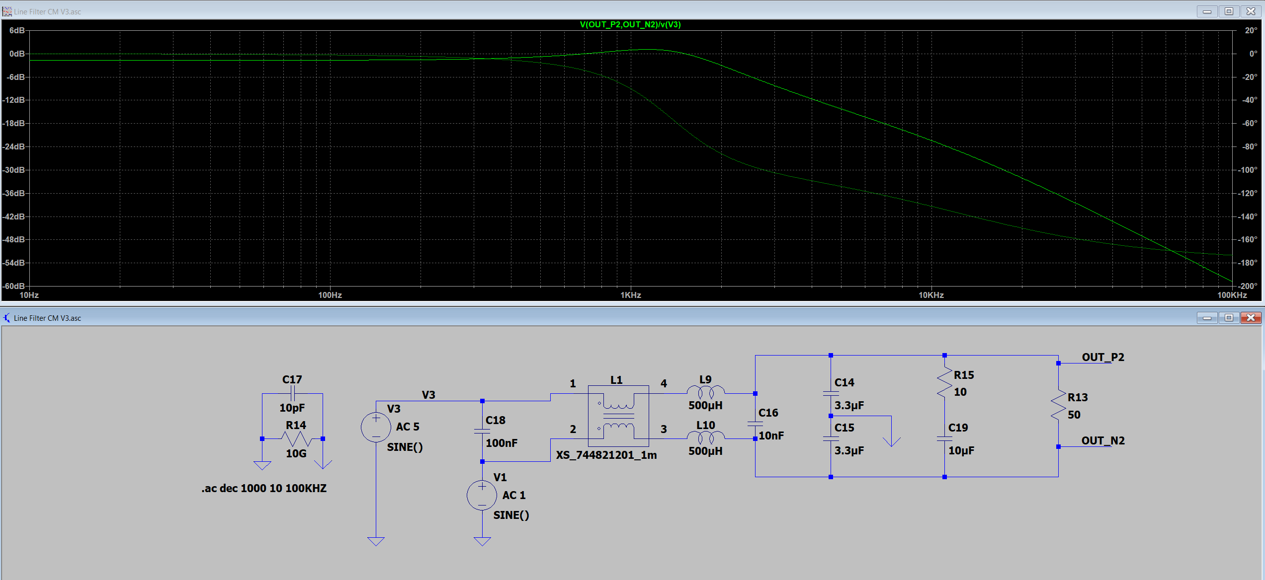

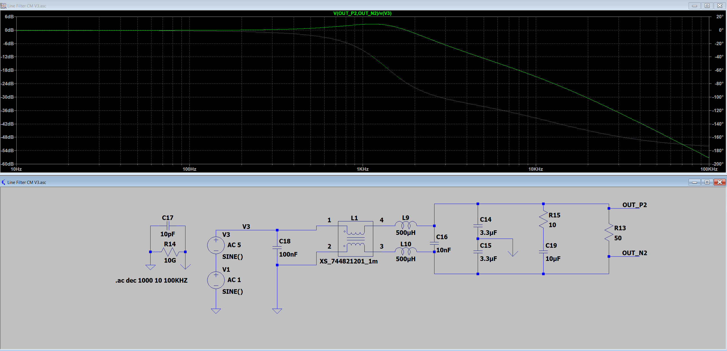

Hi
Ich versuche mit LTSpice ein Netzfilter zu simulieren, dabei soll CM und DM simuliert werden. Das Problem ist, dass ich immer nur DM simulieren kann, aber nie CM. Wenn die die Common Mode Choke kurzschließe, ergibt sich bei der CM Simulation immer noch in etwa das gleiche.
Ich habe die Vorlage von hier: https://www.allaboutcircuits.com/technical-articles/designing-and-simulating-emc-filters-ltspice/
Wie kann ich hier CM simulieren?
Die Störspannung liegt differentiell an, wodurch die Plots immer nur den DM zeigen. Schließe für CM die Ein-und Ausgänge des Filters kurz und plotte das Verhältnis Aus- zu Eingangsspannung (Störspannung). Zeichne dir getrennte Ersatzschaltbilder für die zwei Modi, um zu sehen welche der Bauteile im DM und welche im CM wirksam sind.
