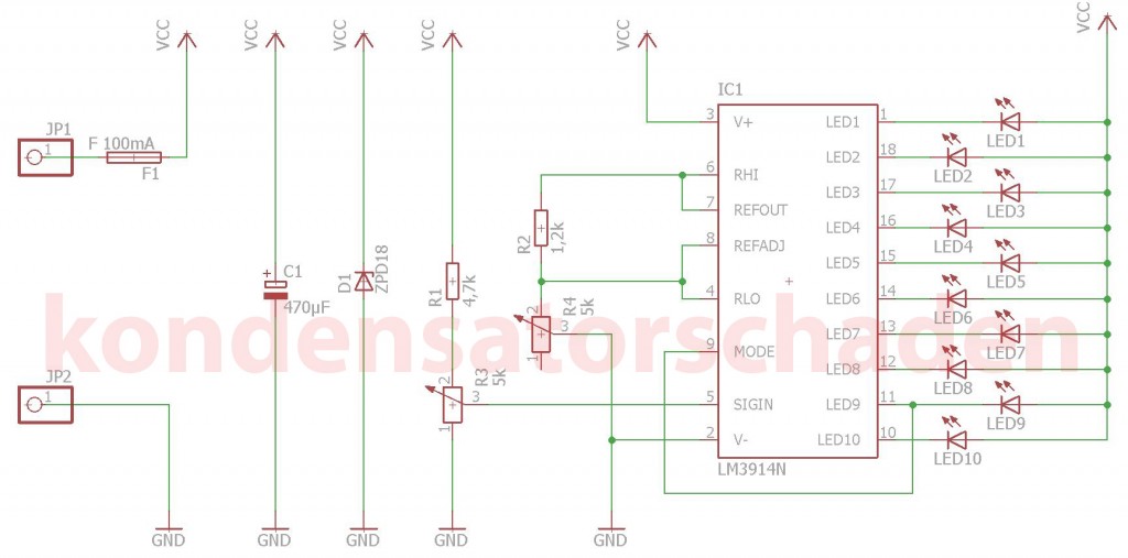

von Clemens S. (zoggl)
Der LM3914 ist genau für so etwas gedacht.

von Michael B. (laberkopp)
Braucht nur ne ZUSÄTZLICHE Spannungsquelle, etwas doof.

von Peter P. (peterpo)
In etwa so.

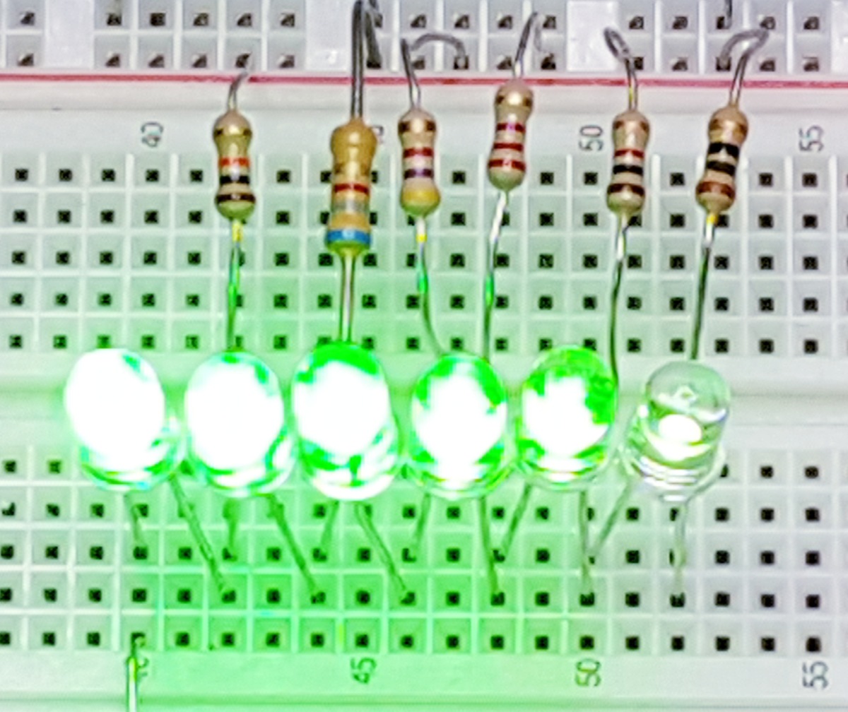

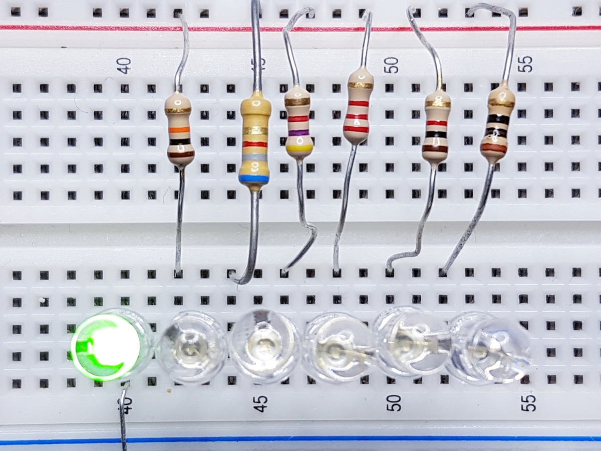

von Michael M. (Firma: Autotronic) (michael_metzer)
TobSie schrieb:
> ...aber die Idee ist einfach ohne zusätzliche Spannungsquelle die erzeugte
> Energie allein zu nutzen.
Ohne Strom? Genau dafür gibt's noch die Möglichkeit 6 Stück LEDs mit
einer Flussspannung von je 2V in Serie zu schalten und mit
entsprechenden Widerständen zu verknüpfen. Bei 2 Volt leuchtet nur die
erste LED, bei 4 Volt die ersten beiden... und erst bei 12 Volt leuchten
alle sechs LEDs.
Der Nachteil ist, dass die LEDs mit zunehmender Spannung auch heller
werden.
