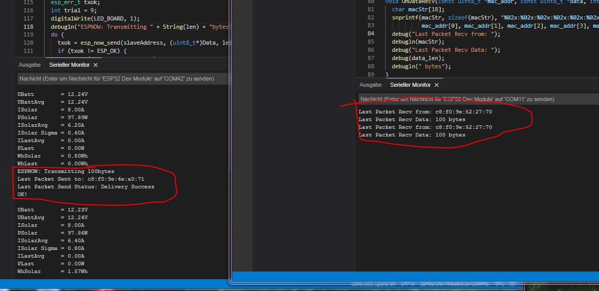

von Thorsten M. (Gast)
Genau das was ich suche: ESP-NOW
Die haben sich was dabei gedacht, ohne Router usw.
https://dronebotworkshop.com/esp-now/
Lösung: Hostname lässt sich NUR setzen, wenn WIFI_AP ausgewählt ist.
Reicht einmal, danach ist er im Flash dauerhaft drin.
Die Meldungen von ESP Now sind widersprüchlich... Die Sendefunktion
liefert OK aber das Callback dann FAIL, weil ich grad keinen Slave habe.
Allerdings gibt es unter den Events auch keines was besagt, dass es
keine Antwort gab.
Damit ich mit diesem mixed Mode gar keine Konflikte kriege frage ich den
NTPm Server einmal ab vom Internet, schalte dann alles ab und
disconnecte und starte wifi dann wieder neu als softAP für mein Now
Netzwerk. Das gibt Kuddelmuddel, wenn man beides betreibt, wie Johann
schon sagte weil die sich die gleichen Register der Hardware teilen. Ich
kann alles bestätigen was er schreibt und so oft wie die Revs neu
erscheinen wird da noch viel dran geschraubt.
Als nächtes Problem wird anstehen ESP NOW nur fürs Senden in Betrieb zu
nehmen und die stromhungrige wifi Schnittstelle zwischendurch ab zu
schalten. Da nirgens dokuemntiert ist, was ein wifi.mode (OFF) alles
anrichtet wird das noch lustig.  Aber statt 80-200mA frisst er dann nur
noch seine 20ma bei 160Mhz.
esp_now_deinit() löscht jedenfalls alles an Config Tabellen, aber das
tut esp_init() auch. wozu also deinit?
Light Sleep kann ich leider nicht nutzen, da ich die LEDs per PWM
abdimme., die leuchteten sehr ungleich, sah uncool aus und Nachts bekam
man Augenkrebs.
Bei einer grünen einen 2.7k (!) Vorwiderstand bei 3.3V und volle
Helligkeit hatte ich auch noch nicht. 270-390 Ohm war das früher mal auf
5V aber die werden immer besser.
