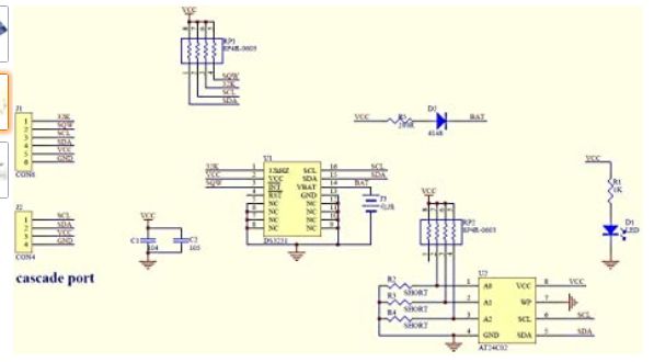

von Joachim B. (jar)
Alex A. schrieb:
> Auf was
> muss ich dabei aufpassen
klappt eh nicht welcher Akku hat immer konstant 5V.
Seh zu das du immer beim Ladestrom unter 1/10 C bleibst.
Beispiele gibt es bei typischen RTC DS3231 Modulen mit LiR2032 Akku
siehe
https://www.amazon.com/HiLetgo-AT24C32-Arduino-Without-Battery/dp/B00LX3V7F0
