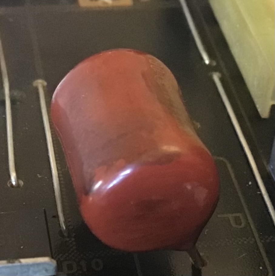

Hallo bin auf der Suche nach einem Transitor mit der Nr . S 214731 063
Hab so ziemlich alles durch und finde nix
Der sieht aus wie eine Tonne ist dunkelrot und waagrecht eingebaut
Wer weiß wo ich den finde ?
Wenn Du das rote Ding auf dem Foto meinst, das ist ein
Folienkondensator. 47 nF Kapazität ("473") und 63 V Spannungsfestigkeit
("63"). Die anderen Zahlen gehören entweder zur Baureihe oder zum
Datumscode.

Wenn die "063" ein Zahlendreher ist, dann wären es 630 V. Damit passt
die Größe auch für MKT.

Moin, warum wollt ihr die Frage nach dem Bauteil nicht vernünftig
beantworten?
In meinem Yamaha Receiver RX-V2700 sitzt im Netzteil ein als C7
ausgewiesener 0,047 630V Keramikkondensator Typ WCO4160 ( lt.
Servicemanual ) mit gleichem Aussehen und der Längsbeschriftung S214731
066. Durchmesser 11mm, Länge 15mm, Farbe dunkelrotbraun.
Der Unterschied liegt in den abgesetzten Ziffern 063?/066.
Und letztlich sieht das Ding eben sehr ungewöhnlich aus.
Hoffe Eduard, die Auskunft hilft dir  etwas weiter.

von Heinrich K. (minrich)
> beantworten?
Na, das hättest Du selber ja mal tun können.
Es heisst:
S2J 473J [Hersteller-Logo] und ist eben keine durchgehende
Zahlenkolonne.
Der Aufdruck enthält zweimal den Grossbuchstaben J, statt "1" und
zweimal Leerzeichen/Abstände!
Die 473J sind 47.000pF, mylar dipped condensor [tauchlackierter
Kunststoff-Folienkondensator]

von Udo (udo-v)
Ihr habt Recht. Hatte die falsche Brille auf 😃
Danke euch.
Jetzt ist die Frage doch vernünftig bis zum Ende geklärt.😅
