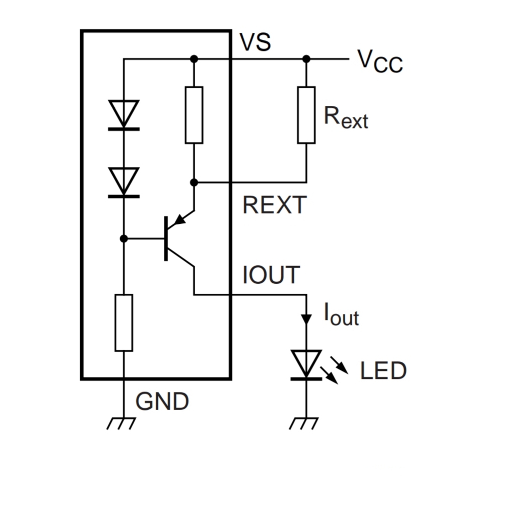

Ich habe vor diesen IC (PSSI2021SAY) für ein paar LEDs zu verwenden:
https://datasheet.lcsc.com/lcsc/2211282300_Nexperia-PSSI2021SAY-115_C179453.pdf
Nun steht zwar im Datenblatt die maximale Verlustleistung, allerdings
fehlen meines Erachtens nach einige Daten um diese auch berechnen zu
können. Vor allem sowas wie ein Innenwiderstand wäre sinnvoll.
Hat jemand eine Idee?
Lg
A.B
Innenwiderstand einer Idealen Stromquelle ist unendlich.
Verlustleistung:  (Eingangspannung - Ausgangsspannung) * Konstantstrom.
Im Extremfall:  Eingangsspannung = Versorgungsspannung,
                Ausgangsspannung = 0  (Kurzschluss gegen GND)
Konstantstrom steht im DB.

A. B. schrieb:
> Verlustleistung Konstantstromquelle berechnen
Ja, man nehme den nach Datenblatt eingestellten Strom und
multipliziere ihn mit dem nachgemessenen Spannungsabfall
über der Stromquelle.

Für was? Dem Gehäuse dürfte es recht egal sein was innerhalb an den
Widerständen und was an dem Transistor verheizt wird. Das Teil sieht aus
wie ein ganz primitiver Linearregel und verbrät somit genauso viel wie
Strom durch ihn hindurch fliest und Spannung über ihm abfallen muss.

von Michael M. (Firma: Autotronic) (michael_metzer)
Der Grund-Innenwiderstand beträgt 50k, so kommen die 15uA Mindeststrom
zustande. Jetzt kannst du dazu noch einen Widerstand von mindestens 15R
oder größer parallel schalten, um die 50mA nicht zu überschreiten.
Ansonsten sind die max. 75V Eingangsspannung zu beachten.
Das ist alles. Mehr Infos braucht man nicht.

OK danke an alle verstehe nun wieso der Innenwiderstand erst mal nicht
wichtig ist. Mit den 330mW lässt sich leider nicht mal eine rote LED an
24V und 20mA betreiben.
Im Datenblatt steht:
Device mounted on a FR4 printed-circuit board, single-sided copper,
tin-plated, standard footprint
Bedeutet es dass sich diese Leistung etwas erhöht wenn das
Platinenlayout thermisch optimiert wird z.b durch große Flächen und Vias
an den entsprechenden Pads??

von Helmut L. (helmi1)
> wichtig ist.
Wie schon mehrfach erwaehnt, der Innenwiderstand geht gegen unendlich.
Na dann rechne doch mal nach. Im Worstcase Fall sind das 24V * 20mA =
480mW die das IC verbraten muss. Das ist ein bisschen viel fuer ein
SOT23 Gehauese.
Geh mit deiner Betriebsspannung runter dann geht das auch.

von Dietrich L. (dietrichl)
Ja, das kann gehen.
Aber du solltest berücksichtigen, dass die max. 335mW nur für eine
Umgebungstemperaturn kleiner/gleich 25°C gilt.
A. B. schrieb:
> Daher überlege ich was wohl der maximale Strom sein kann.
Der maximale Strom darf die 50mA nicht überschreiten. Das bedeutet aber
auch, dass die Eingangsspannung im Kurzschlussfall nicht wesentlich
größer als 6V sein darf.
Wenn nur 20mA gefordert sind, dann sollte die Eingangsspannung nicht
wesentlich größer als 15V sein.
von Achim S. (Gast)
A. B. schrieb:
> Im Datenblatt steht aber nix von einem thermal shutdown, das heißt das
> Ding wird dann irgendwann den Geist aufgeben bei Überlast?
ja. Und wenn es durchgebrannt ist sieht mit einiger Wahrscheinlichkeit
deine LED direkt die 24V über den Vorwiderstand R_ext und wird ebenfalls
gehimmelt.
