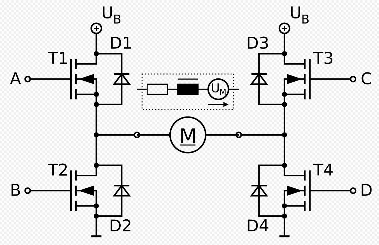

von Falk B. (falk)
Richard schrieb:
> OK, danke schon mal für Eure Antworten!
> Eine weitere Frage noch: öfters ist auch von "Clamping" im Zusammenhang
> mit H Brücken die Rede. Was genau ist hiermit gemeint?
Das Klemmen (Begrenzen) der Spannung, welche vom Motor im
Generatorbetrieb zurückgeliefert wird. Wenn dort eine große Schwungmasse
dran hängt muss deren Energie irgendwo hin.
1.) Hartes Bremsen durch Kurzschluß des Motors. Die Energie wird im
wesentlichen in den Motorwicklungen im Wärme umgesetzt. Das kann und
will man oft nicht, auch deshalb, weil das mechanisch für alle
Komponenten am stressigsten ist.
2.) Mehr oder weniger langsam die PWM runterfahren. Dabei wird aber die
Energie vom Motor in die Stromversorgung des Treibers zurück gespeist.
Wenn dort kein weiterer Verbraucher dran hängt, steigt diese an und kann
so hoch werden, daß der Treiber durch Überspannung kaputt geht. Hier
muss man die Spannung begrenzen, neudeutsch clamping. Das macht man
entweder mit einer ausreichend leistungsstarken Z-Diode (bei kleinen
Motoren), einer Z-Dioden Nachbildung mit Transistor oder einem
geschalteten Leistungswiderstand (Bremschopper), der immer dann
einschaltet, wenn die Versorgungsspannung des Treibers eine bestimmte
Spannung überschreitet, z.B. 110%.

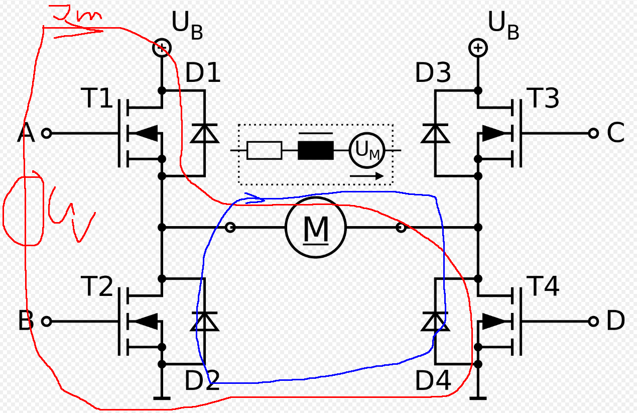

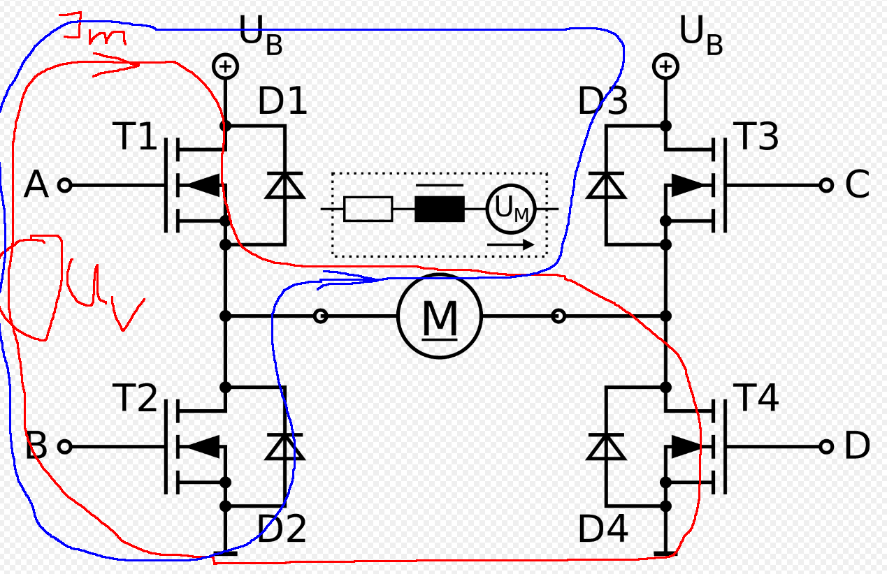

OK, danke für diese ausführliche Antwort. Ich habe hier jetzt 2 Bilder:
1.) wenn ein Motor läuft und es wird hart gebremst (Phasen
kurzgeschlossen), muss die kinetische Energie des Motors irgendwohin,
der Motor arbeitet in dem Fall wie ein Generator. Durch Dioden könnte
diese Energie abgeleitet werden.
2.) Wenn man eine Induktivität abschaltet (und die Motorwicklung ist ja
induktiv), dann entstehen Induktionsspannungen auf Grund von U = L *
di/dt. Grund: Die in der Induktivität gespeicherte Energie muss
irgendwohin, die Induktivität versucht den Strom weiter zu treiben.
Diese Energie wird üblicherweise durch Freilaufdioden abgeleitet.
Punkt 1 und 2 sind ja nicht das gleiche oder? Das sind ja
unterschiedliche Mechanismen / Gründe, und für beides wird irgendwie
eine Diode verwendet, um die "Energie" abzuleiten.
Wir das besprochene "Clamping" hier aus beiden Gründen gemacht?
von Falk B. (falk)
Nein. Wenn er kurzgeschlossen wird, brauchst du keine Dioden bzw. die
können nichts sinnvolles bewirken.
Ja.
Nein.
> Das sind ja
Spannung zu begrenzen. Klar fließt dann Strom und somit Energie.
Nur der 2.

OK, ich meine hier auch einen Vierquadrantensteller, also eine
Vollbrücke.
Siehe Anhang.

für die konkrete Vollbrücke im Anhang bedeutet PWM Betrieb (z.B. für
eine Laufrichtung): PWM Signal an T1, T4 dauerhaft geschalten, T2 und T3
gesperrt. Warum ist der Motor dann über die Ausphase der PWM
kurzgeschlossen? Weil T1 dann für diese Zeit sperrt und der Kurzschuss
über D2 erfolgt?
Ich dachte, wenn der (rotierende) Motor kurzgeschlossen wird, wird er
gebremst?
von Falk B. (falk)
> Vollbrücke.
> Siehe Anhang.
Ist das Gleiche wie Zwei-Quadrantensteller, nur daß man auch die
Richtung wechseln kann.
> Falk B. schrieb:
>> 1.) PWM. In der EIN-Phase liegt die Versorgungsspannung an der
>> Indukivität (Motorwicklung) an, der Strom steigt. In der AUS-Phase, in
>> welcher der Motor kurzgeschlossen ist, wird der aber NICHT gebremst,
>> denn der Strom fließt ja noch in positiver Richtung, fällt aber. Die
>> magnetische Energie der Wicklung wird in mechanische Energie
>> umgewandelt. Sozusagen ein magnetisches Schwungrad.
Kann man machen, ist aber eher ungünstig. Man schaltet immer eine
Halbbrücke als Gesamteinheit. Also PWM an T1/T2 (invertiert mit Totzeit,
das macht meist der Treiber selber), T3/T4 schalten nur statisch die
Richtung um.
> T2 und T3
> kurzgeschlossen?
Ist er nicht. In deiner Beschreibung wäre ja dann der Motor im echten
mechanischen Freilauf (passive PWM) und die Energie der Wicklung wird in
die Versorgung zurück gespeist. Diese Betriebsart wird manchmal
verwendet, hat aber weniger Leitung am Motor. Siehe Anhang. So fließt
der Stom in der EIN-Phase (rot) und AUS-Phase (blau) der PWM.
Die aktive PWM schaltet immer T2/T2 (invertiert) und T4 dauerhaft ein.
Siehe Anhang. Dann wird die Energie der Wicklung in mechanische Energie
umgewandelt.
> gebremst?
Wird er auch. Aber erst wenn der Strom in den Wicklungen negativ wird.

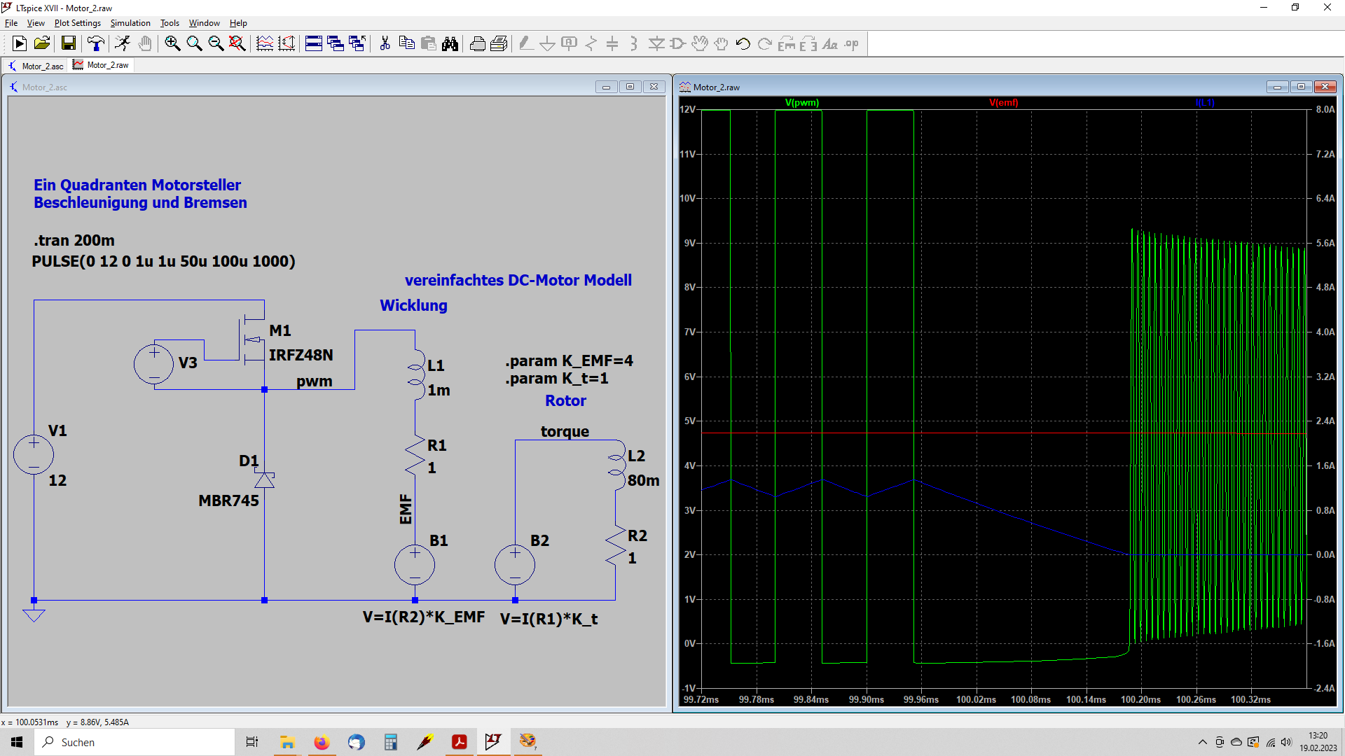

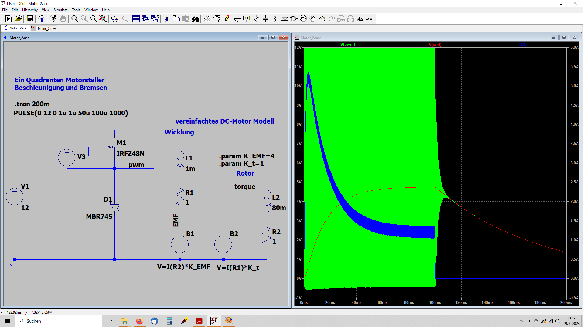

von Falk B. (falk)

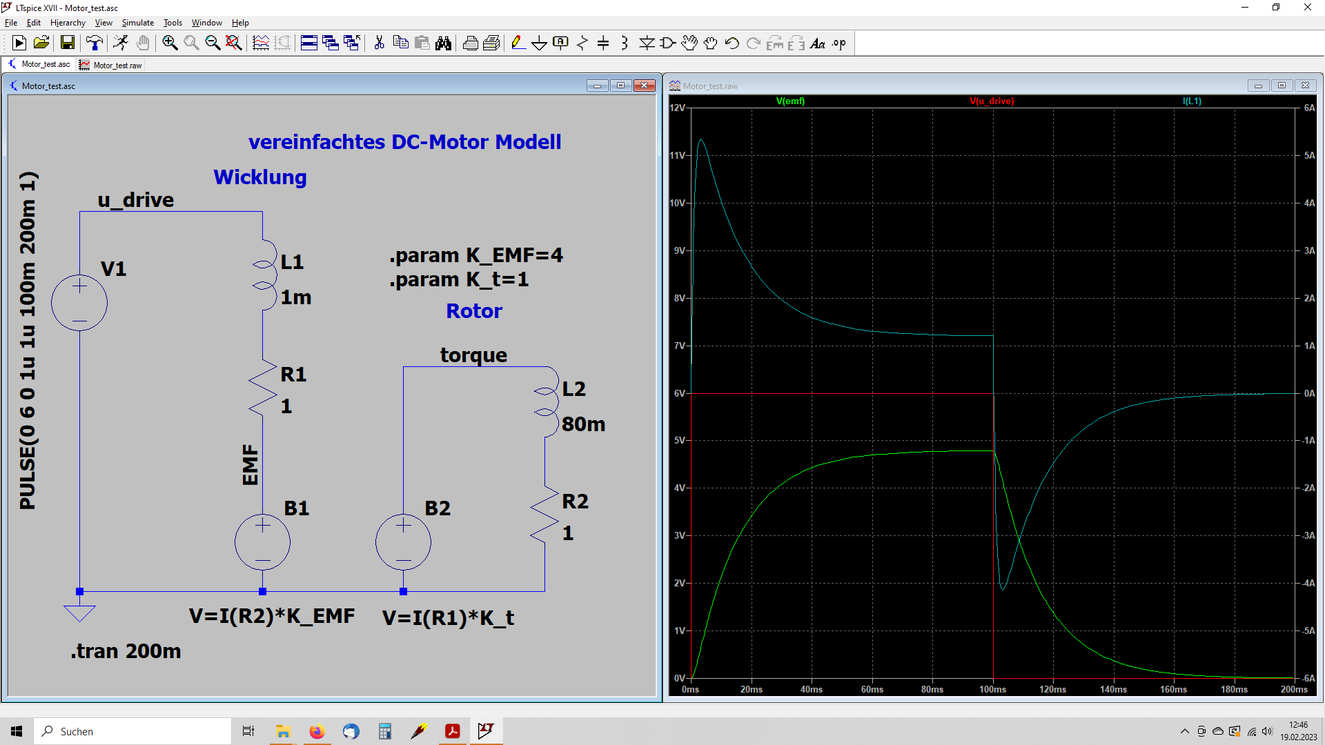

Ich hab mal was simuliert. Basierend auf einem einfachen DC Motor
Modell.
https://www.precisionmicrodrives.com/ab-025
Hier sieht man das prinzipielle Verhalten des DC-Motors beim
Beschleunigen und Bremsen mit voller Spannung. Am Anfang wird der Strom
nur durch den ohmschen Widerstand der Wicklung begrenzt, das ist der
gefürchtete Blockierstrom. Den muss der Treiber aushalten oder
elektronisch begrenzen. Die Wicklungsinduktivität kann nur den Anstieg
etwas verlangsamen. Wenn der Motor in Bewegung kommt, steigt die
Drehzahl und damit die induzierte Spannung in der Wicklung (EMF) und die
Stromaufnahme sink deutlich. Beim Bremsen wird der Motor zum Generator
und liefert Strom, der hier aber nahezu komplett im Wicklungswiderstand
R1 verheizt wird.
V(EMF) ist linear proportional zur Drehzahl
I(R1) ist linear proportional zum Drehmoment
V(Torque) ist das Drehmoment (elektrischer Ersatzparameter)
I(R2) ist die Drehzahl (elektrischer Ersatzparameter)

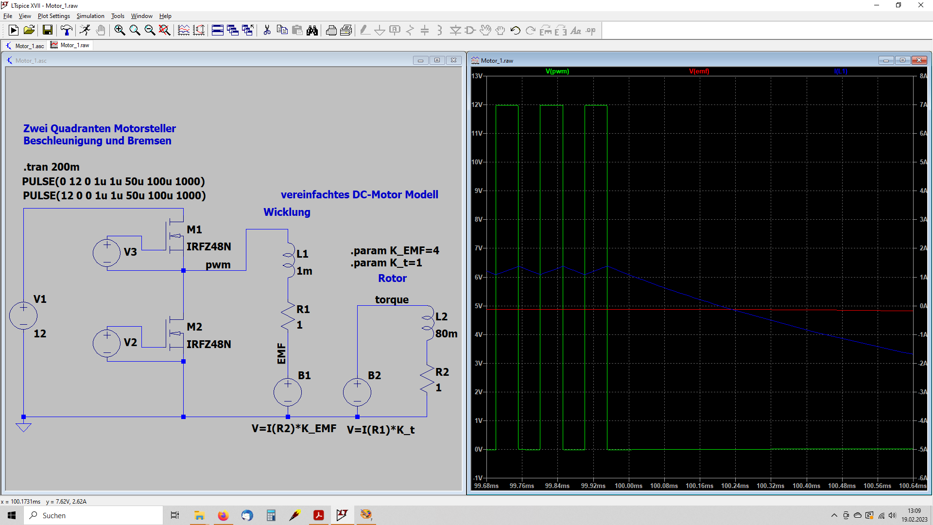

Mit PWM ist es praktisch der gleiche Verlauf, mit dem Unterschied, daß
der Wechselanteil des Stroms sichtbar ist. Je größer die
Wicklungsinduktivität oder PWM-Frequenz, umso kleiner wird der. Wie
bereits gesagt, in den AUS-Phasen der PWM ist der Motor zwar
kurzgeschlossen, der Strom fließt aber dennoch weiter in positiver
Richtung und treibt den Motor an, auch wenn der Strom leicht fällt. Die
Energiequelle ist die Wicklungsinduktivität L1. Erst beim Abschalten der
PWM und dauerhaftem Kurzschluss wird der Strom negativ und es wird
gebremst.
Wie man am Modell sieht, gibt es zwei wesentliche Zeitkonstanten in
einem (DC) Motor. Die elektrische der Wicklung und die mechanische des
Rotors. Letztere ist in den allermeisten Fällen deutlich größer, so
Faktor 10-100.
In der 3. Simulation sieht man einen Ein Quadraten Steller. Der kann
nicht aktiv bremsen, nur einen mechanischen Freilauf gewähren. Darum
fällt die Drahzahl auch relativ langsam.
Im Zip-Archiv sind alle Daten zusammengefaßt.

Wenn z.B. bei der weiter oben abgebildeten H-Brücke an T2 ein PWM Signal
gelegt wird, und T4 ist fix durchgeschalten, dann ist:
 - bei PWM High an T2 der Motor kurzgeschlossen (Bremswirkung)
 - bei PWM LOW an T2 fließt Strom über D1 zurück in die Versorgung
(Rückgewinnung)
wenn ich z.B. 25% Duty Cylce habe, dann wird zu 25% gebremst und zu 75%
rückgeführt, kann man das so sagen? Das würde aber bedeuten, dass bei 0%
Duty Cycle (sprich Dauer Low Signal bzw T2 durchgehend sperrend) die
ganze Energie vom Generator zurückgespeist. Ist dann überhaupt eine
"Bremswirkung" bemerkbar? Ist der Motor dann leichtgängig und "lauft nur
durch Reibungsverluste aus" oder gibt es trotzdem eine "Bremswirkung",
die aber kleiner ist, als wenn aktiv T2 eingeschalten wird?
Danke!

sie darf nicht dauerhaft auf LOW oder HIGH stehen. Denn nur so kann bei
niedrigen und mittleren Drehzahlen der Motor mit seinen Wicklungen als
Hochsetzsteller arbeiten und ausreichend Spannung für die Rückspeisung
erzeugen.
Nein. Die Rechnung ist komplizierter.
Eben nicht. Siehe oben.
Nö, denn dann ist der Motor im mechanischen Freilauf und es wird
praktisch gar nichts zurück gespeist.
JA!
Nein.
