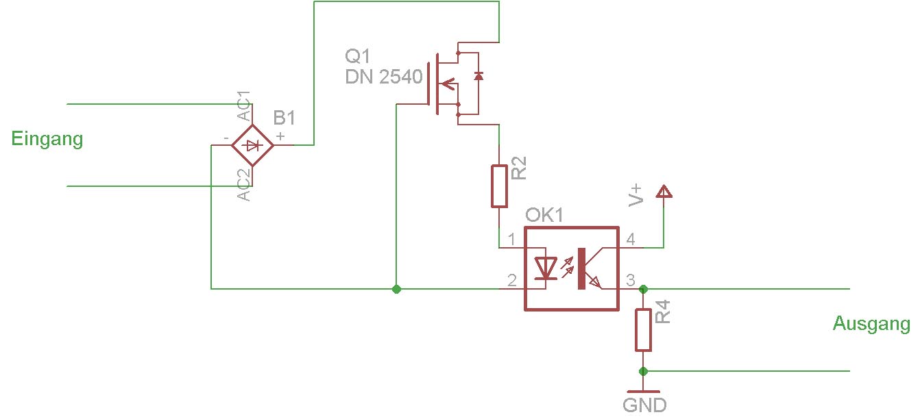

Hallo liebe Community!
Vorab: Ich bin KEIN Elektroniker – meine Kenntnisse stufe ich als
„Bausatz-Löter mit viel Software-Erfahrung“ ein.
Es kommen auf mich (für eine 92-jährige schwerhörige Nachbarin) einige
Bastelprojekte zu, welche ich mittels ESPxx lösen möchte. Dabei habe ich
die Herausforderung, dass ich aus verschiedensten
Niederspannungs-Quellen Stati beziehen möchte, ohne jedesmal
wissenschaftliche Nachforschungen zu machen, wie ich das Signal auf
meine 3,3V Input hinbekomme, um in der Software weiterzumachen. Mein
Multimeter kann ich auch fast überall anschließen und sehe in groben
Zügen, welches Signal anliegt…
Daher dachte ich mir, dass es doch möglich sein müsste, einen
„Universal-Eingang“ zu gestalten, der zwar vielleicht ein paar Teile
(und Euro) mehr benötigt, aber dafür IMMER GLEICH aufgebaut ist.
In der Beilage eine Zeichnung, wie ich mir das ungefähr vorstelle – aber
je länger ich daran herumdenke desto stärker wächst meine
Unsicherheit…..
Als Rahmenbedingungen des „Universal-Eingangs“ stelle ich mir vor: 1,5V
bis max 16V  - wobei das Signal Gleichstrom, gepulster Gleichstrom (z.B.
Gleichstrom-Pieper) oder auch Wechselstrom (z.B. alter Klingeltrafo der
50 Jahre alten Hausklingel oder ein Lautsprecherausgang) sein kann.
Die Idee ist, dass diese immer gleiche Schaltung angeschlossen wird,
mittels Trim-Poti die Sensibilität einmal angepasst wird und auf dem
ESPxx das Signal ankommt.
Natürlich soll der Eingang möglichst hochohmig sein um das
Original-Signal möglichst gar nicht (bis wenig) zu beeinflussen und
gleichzeitig soll auch verhindert werden, dass ich den ESPxx zerstöre.
Ich hoffe, jetzt nicht gleich als „Troll“ oder sonstiger Depp
abgestempelt zu werden, würde aber gerne um kompetente Meinung bitten,
in welche Richtung ich diese Gedanken weiter verfolgen kann, oder, ob
ich den ganzen Ansatz vergessen soll. Nach viel Forums-Recherche bin ich
immer wieder auf Einträge mit Empfehlungen zu einem Komparator LM393
gestoßen. Daher denke ich, dass dies vielleicht der richtige Weg ist und
habe beiliegenden Ansatz gezeichnet…
Die Schaltung braucht NICHT extrem schnell sein – wenn ein 50Hz-Signal
kommt, dann will ich nicht 50 Mal High/Low am Input haben, sondern
einfach auf High (oder low) bleiben. Es reicht wenn ich pro Sekunde zwei
bis 4 Zustandswechsel erkennen könnte. (Natürlich könnte ich ungewollte
höhere Anzahl Zustandswechsel in der Software abfangen, aber muss ja
nicht sein.)
Zusätzlich möchte ich noch über einen Schalter optional eine LED
aktivieren können, um das ankommende Signal für Diagnose-Zwecke auch
sichtbar machen zu können.
Vielen Dank im Voraus für Euer Feedback und bitte gegebenenfalls
Lösungshinweise für „Einfachdenker“ zu formulieren. Ihr müsst bedenken
ich bin Nicht-Elektroniker und Österreicher… :-D
Liebe Grüße aus Wien
Johann
PS.: Ich lese nun schon recht lange in diesem (und anderen) Forum mit
und versuche dabei möglichst viel notwendiges Wissen aufzuschnappen um
für meine Zielplattformen ESP8266, ESP32 und RasPI die notwendige
Connectivity zu haben. Aber ich gebe zu, die analoge Elektronik ist für
mich noch „im Nebel“. Das Ohmsche Gesetz und bis zum Wechselblinker ging
es ja noch ganz gut, aber ab dem Thema „Kapazitäten“, „frequenzabhängige
Abweichungen“ und „rauschen“ bin ich ausgestiegen…
von Achim M. (minifloat)
Johann K. schrieb:
> Komparator LM393
Pullup an dessen Ausgang nach 3.3V genügt. Den vermisse ich in deiner
Schaltung übrigens. Eine Hysterese wäre nett, aber wenn der ESP
Schmitt-Trigger an den Eingängen besitzt, nicht unbedingt nötig.
Ich hoffe, dass die Quelle vor dem Gleichrichter da jeweils galvanisch
von deiner ESP-Masse getrennt ist.
Ein wenig Glättung nach dem Gleichrichter ist vielleicht auch eine gute
Idee, um das Ding nicht vom eigenen Funkbetrieb oder sonst Störungen zu
triggern.
mfg mf
von Stefan F. (Gast)
Wenn du das mit mehreren Eingängen machst, fliegt dir wahrscheinlich
alles um die Ohren. Du kannst deine Quellen hinter dem Gleichtrichter
nicht einfach so auf GND zusammen führen.
Versuche das mal ganz anders anzugehen, und zwar mit Optokopplern. Es
gibt sogar welche mit zwei anti-parallel geschalteten Dioden im Eingang,
die wären für deinen Fall ideal, weil du dann keinen Gleichrichter
brauchst.
Hier eine Anregung für höhere Wechselspannungen:
http://stefanfrings.de/optokoppler_230v/index.html
von Peter D. (peda)
Stefan F. schrieb:
> Es
> brauchst.
Z.B. LTV814
https://www.reichelt.de/1-fach-optokoppler-ac-5kv-35v-50ma-20-300-dip-4-ltv-814-p96806.html
Du kannst die ganze Nummer entschärfen, indem du vor den (evtl. ganz
unnötigen) Gleichrichter einen kleinen Übertrager einbaust:
https://www.reichelt.de/de/de/nf-bertraeger-1-10-rm-10-x-12-5-mm-nfu-1-10-p73042.html
Die gibts mit verschiedenen Windungsverhältnissen. Damit ist Masse kein
Problem mehr.
Die Ausgänge der beiden Komparatoren kannst du übrigens parallel
schalten und auf einen gemeinsamen Pullup führen, wenn die
Unterscheidung von 2 Quellen nicht nötig ist.
Du möchtest sicher keinen bipolaren 10mF(!) Kondensator am Ausgang des
Komparators benutzen, sondern höchstens ein paar nF.  Das Ding hätte die
Grösse einer Filmdose und siebt alles weg.

von Wolfgang (Gast)
Das lässt sich vermeiden, indem man von der Idee "Brückengleichrichter"
Abstand nimmt und eine simple Diode verwendet. Der einzige Nachteil
wäre, dass man sich beim Anschluss von Gleichspannung um die Polarität
kümmern muss.
Ob man die Gnd aller anzuschließenden Eingänge verbinden darf, hängt
davon ab, was da kommt. Man muss also wissen, was man tut.
Sonst kann man natürlich auch das Konzept Brückengleichrichter
verfolgen, allerdings dann mit Komparator und Optokoppler auf der
Eingangsseite und Versorgung über jeweils einen kleinen galvanisch
trennenden DC/DC-Wandler.
von Johann K. (Firma: privat) (johnboyk)
Hallo!
Vielen Dank für die Rückmeldungen und ich versuche einmal mit meinem
begrenzten Elektronik-Verständnis zusammenzufassen:
+) Zusammenschalten der Ground-Anschlüsse des detektierten Signals und
der ESPxx-Elektronik benötigt eine „galvanische Trennung“. Das könnte
ich bei einer Wechselstrom-Signalquelle mittels eines 1:1 Übertragers
(Trenn-Trafo) erreichen.
?) Wie ich bei einer Gleichstrom-Signalquelle eine „galvanische
Trennung“ erreiche und trotzdem hochohmig bleibe, habe ich noch nicht
ganz verstanden. Optokoppler dürften da wohl nicht als hochohmig
anzusehen sein. Gleichstrom wird durch einen Übertrager (Trenntrafo)
nicht durchgelassen. Da sehe ich noch kein Licht und hoffe auf
verständliche Aufklärung.
+) Pro Signal, das ich abgreife, einen eigenen ESP verwenden, vermindert
das Risiko, dass ich über mehrere zusammengeschaltete Grounds noch mehr
Probleme einfange.
+) Beim ESP soll ich einen Pullup vorsehen. Das muss ich nochmals
nachlesen, ich dachte an einen PullDown, weil ich erwartet hatte, dass
ich aus dem LM393 ein High-Signal (also +3.3V) bekomme und daher mit
einem PullDown gegen Ground stabilisieren muss. Aber vielleicht schaltet
Vout des LM393 gegen Masse durch – dann muss ich Alles anders rum
anlegen…
+)Mit dieser Aussage bin ich überfordert:
> Brückengleichrichter verfolgen, allerdings dann
> mit Komparator und Optokoppler auf der Eingangsseite
Wird dann das eventuelle Gleichstrom-Signal nicht aufgefressen? Oder ist
es so gemeint, dass man auf jeden Fall zwischen Gleichstrom-Signalquelle
und Wechselstrom-Signalquelle unterscheiden muss?
+) Bisher sehe ich noch kein Licht, dass ich damit zu einem hochohmigen
„Universal-Eingang“ für Gleich- oder Wechselstrom-Signale komme… Aber
die Hoffnung lebt noch....
Könnt Ihr mir bitte nochmals auf die Sprünge helfen?
Johann

von Carsten-Peter C. (carsten-p)
Moin, ich hab kurz einen Schaltvorschlag gezeichnet. So etwas ähnliches
hab ich schon mal erfolgreich gebaut. Die 1,5V am Eingang werden jedoch
nicht reichen, dafür kann er viel höhere Spannungen ab. Ein
Eingangsstrom von ca. 1 bis 2 mA würde ich wählen. Die kannst Du mit R2
einstellen. Eine Eingangsspannung von ca. 1V am OK + ca.1V am R2 + ca.
1,5V am DN2540 + 2* 0,6V am Gleichrichter wirst Du brauchen. Wenn Dir 5V
Eingangsspannung reichen, ist das vielleicht was für Dich. Du kannst
mehrere Ausgänge Parallel schalten. Zwischen Pin 4 vom OK und +5V kannst
Du einfach eine LED setzen. Schau Dir die Datenblätter an.
Gruß Carsten
VIELEN DANK!! Damit werde mal starten.....

Im Gegensatz dazu ist der von Carsten-P angeführte DMOS-FET DN2540 schon
ein für mich spannenderes Bauteil und mit Optokoppler muss ich mich
jetzt auch mal intensiver befassen. Optokoppler hatte ich bisher eher
ausgelassen, weil ich befürchtete, dass man die Primär-Seite (welche ja
eine LED ist) zu leicht zerstört.... aber da gibt es offensichtlich auch
Optokoppler mit weit größerem Spannungsbereich als ich dachte....
Hallo, vielen Dank für das Interesse an meiner Schaltung. Vielleicht
findest Du hier noch Anregungen:
Beitrag "4-fach Dimmer 2Stromstoßschalter Schaltuhr"
Schauen wir uns das Datenblatt vom LTV816 einmal an. Findest Du u. A.
bei Reichelt. Ich schaue immer gerne auf die Kennlinien. Fig.4 zeigt,
welche Eingangsspannung welchen Strom zieht. Interessant ist auch Fig.6,
wo zu erkennen ist, das ein Eingangsstrom von 5mA einen fast konstanten
Ausgangsstrom von 5-7 mA erzeugt. Bei 1-2 mA ist die Kurve noch flacher.
Gerne nutze ich auch den CNY74 oder mit Treibern den TLP250.
Gruß Carsten
