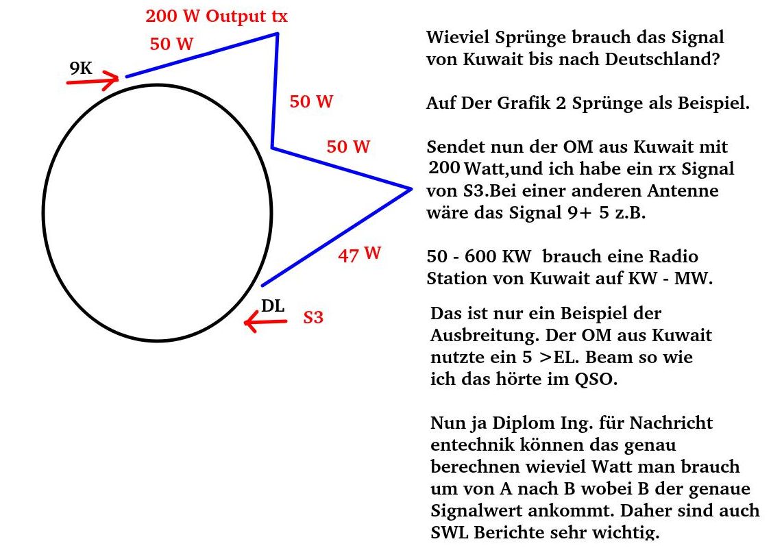

von Georg S. (antennasworkgermany)
Moin moin!
Die Baken werdeich mir mal vorknöpfen mal schauen was ich so höre.
Auf 312 -115 KHz höre ich auch eine Bake...
Die Dateiist ein Beispiel die Ausbreitung, hizu kommt noch Tag und Nacht
Vorraussetzung.
