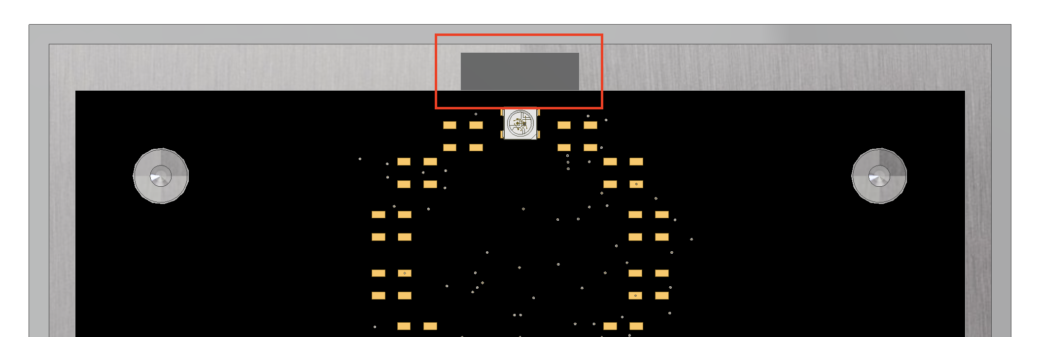

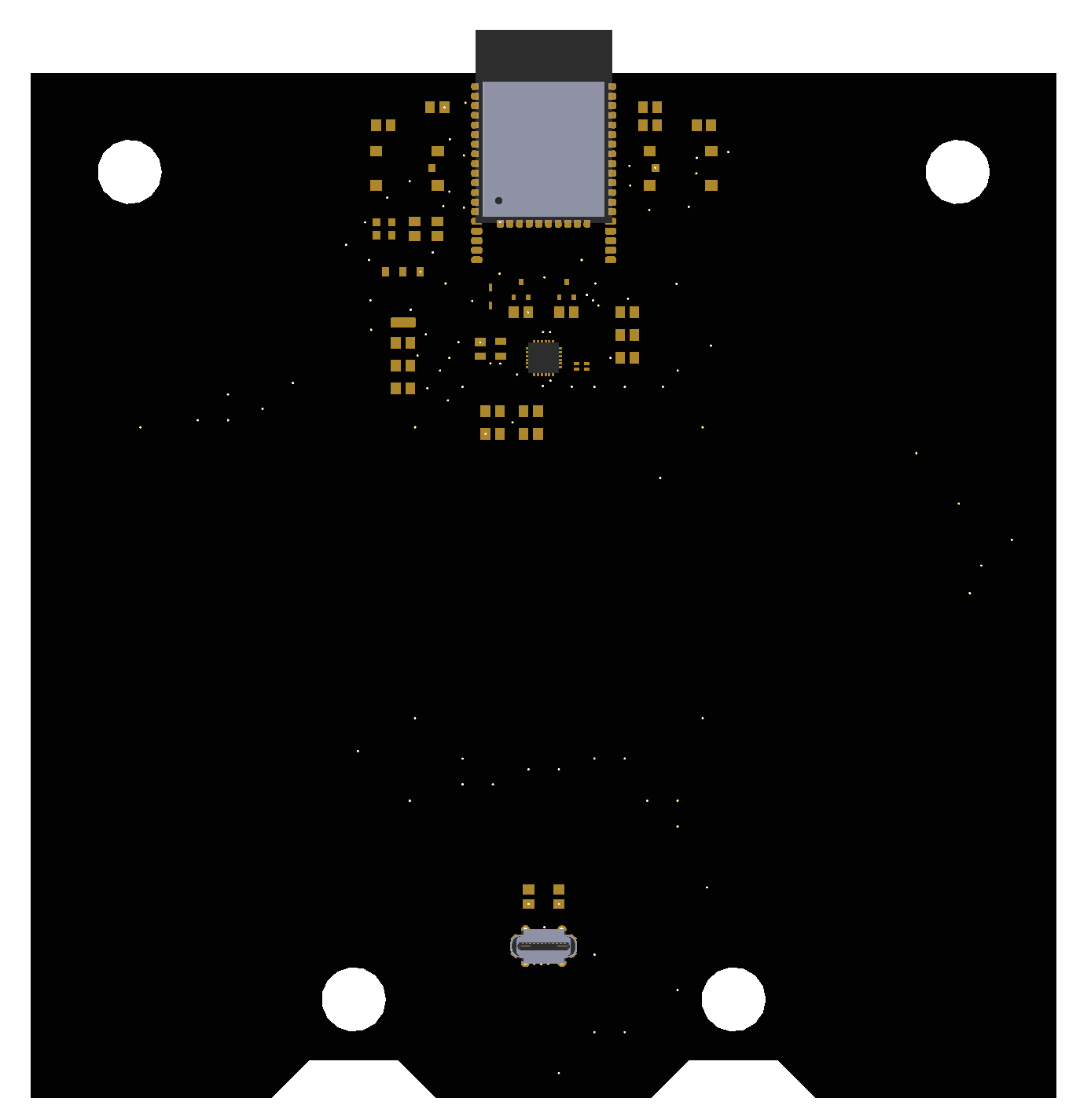

von Harry L. (mysth)
Du kannst auch auf deiner Platine einfach am Rand eine Aussparung für
die Antenne vorsehen.
Das würde schon mal helfen, auch, wenn eine ext. Antenne natürlich der
Königsweg wäre.

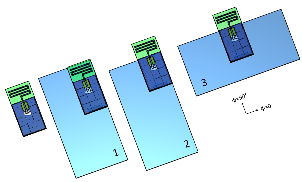

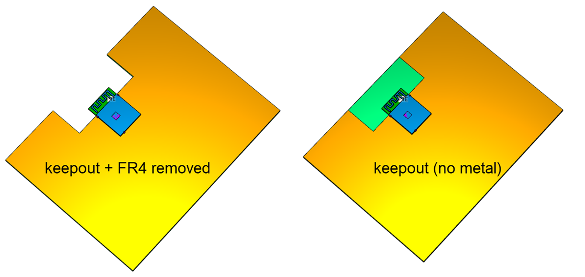

von Simulant (Gast)
Ja, aber unbedingt beachten dass dort nicht nur Masse sondern auch FR4
freigestellt werden muss!
Ich hatte mal Simulationen dazu dokumentiert (Seitenende):
https://muehlhaus.com/support/antenna/esp32-antenna-pcbsize
Metallgehäuse geht natürlich gar nicht, in dem Fall externe Antenne

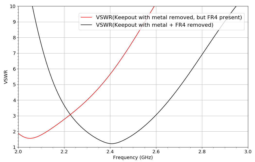

von Gerald K. (geku)
Liegt an der Dielektrizitätszahl und weniger am Verlustfaktor
https://de.wikipedia.org/wiki/FR-4
Das Basimaterial verstimmt die Antenne nach unten. Es kann weniger
Energie aufgenommen und abgeben werden.
Interessant wäre der Einfluß auf die Reichweite.
von Simulant (Gast)
Ja, richtig.
Den Einfluß auf die Reichweite kannst du grob abschätzen aus meiner
Simulation: Bei der resultierenden Resonanzverschiebung mit VSWR=7 @
2.45 GHz hast du 20% reflektierte Leistung und es werden 80%
abgestrahlt. Das wären rechnerisch nur ca. 10% Reichweitenverlust. Ich
würde es trotzdem komplett freistellen weil ggf noch andere Einflüsse
(Gehäuse usw) die Resonanz weiter verschieben.

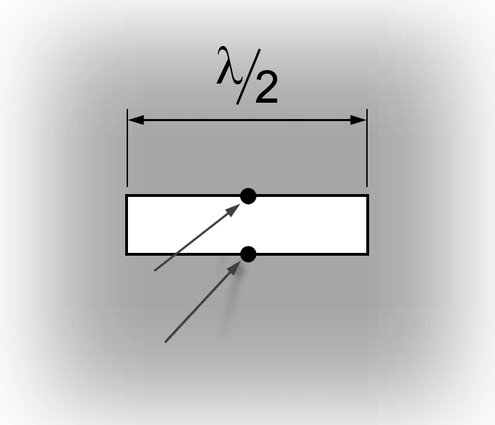

von Benj (Gast)
Andreas P. schrieb:
> Leider soll sich die Antenne auch noch dazu in einem Alu-Gehäuse
> befinden.
Wie bereits geschrieben wurde, das wird nicht gehen.
Aber wenn du einen Schlitz in das Geähuse fräsen kannst, gibt das eine
wunderbare Slot-Antenne.

von Benj (Gast)
Andreas P. schrieb:
> Wie groß sollte ein Schlitz dann sein bzw. auch mehrere sinnvoll? Und
> wie würde dann die Abstrahlrichtung aussehen?
Nur einer, der lambda/2 lang ist. In der mitte gespeist, es gibt da
verschiedene Möglichkeiten. Das wirkt dann wie ein Dipol. Wenn die
andere Seite vom Gehäuse geschlossen ist, wird es natürlich eine
Richtwirkung geben.

Ein externe Antenne mit einem geeigneten Funkmodul ist sicherlich der
raschere und kostengünstigere Weg, obwohl Schlitzantennen ein
interessantes Thema sind. Aber, wie schon gesagt ist funktechnische
Erfahrung und Meßausrüstung erforderlich. Alleine um festzustellen ob
Oberwellen, die auf dem Funkmodul unterdrückt werden durch die
Schlitzantenne nicht wieder in Erscheinung treten.
Außerdem ist unklar welche Abstriche an Reichweite der TO dafür in Kauf
nehmen würde.
https://de.m.wikipedia.org/wiki/Schlitzantenne
von Simulant (Gast)
Gerald K. schrieb:
> Das mit dem Schlitz würde ich vergessen. Die Kopplung von der internen
> Antenne zum Schlitz ist viel zu lose.
Ja, man müsste schon den Schlitz direkt anregen.
Hier ein einfaches Beispiel einer Schlitzantennen-Realisierung für 2.4
GHz:
https://www.ijitee.org/wp-content/uploads/papers/v8i2s/BS2668128218.pdf
Es gibt sicherlich bessere Designs, aber man bekommt eine Idee wie es
aussehen könnte.
Für ein Kundenprojekt im Metallgehäuse hatte ich mir sowas im Simulator
angeschaut, aber das wird schon aufwändig wenn man Fertigungs- und
Positionstoleranzen berücksichtigt.
Ein externer Lambda/4 Strahler oder eine flache "Klebeantenne" für
metallische Untergründe ist viel einfacher und im Ergebnis
vorhersehbarer. Beispiel:
https://www.molex.com/molex/products/part-detail/antennas/2124980100#

von Simulant (Gast)
Andreas schrieb:
> Oder führt das wieder zu
> Problemen mit der darüber liegenden Massefläche/Schaltung auf dem oberen
> Layer?
Masse drunter (Variante 1 im Screenshot) ist tabu, Masserahmen ringsum
ebenfalls.
Position seitlich am PCB ist durchaus möglich, wenn das ausreichend
freigestellt ist, aber man sollte über Erfahrung + Messtechnik verfügen
um die Antennenanpassung zu kontrollieren. Die Position und PCB-Größe
macht einen Unterschied, einfach ein fremdes Antennenlayout zu kopieren
funktioniert nicht gut.
Ohne eigene Erfahrung wirst du mit einem ESP32-Modul mit eingebauter
Antenne besser fahren, wenn du es genau nach Appnote am Rand deines PCB
montierst, mit mindestens 5mm Abstand zum Kunststoffgehäuse.
von Roland P. (pram)
Ich hätte noch die Idee, das Modul um 45° zu drehen und dann statt einer
Ecke zu platzieren.
Selbstverständlich sollte dann beim Gehäuse auch keine Schrauben in der
Nähe der Antenne sein.
