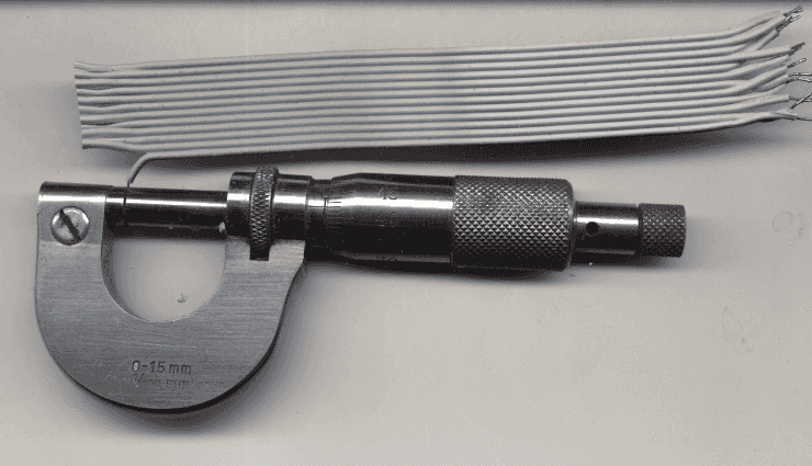

ich will eine 10x10 WS2812 LED Matrix über ein (10 - 15 cm) Flachbandkabel ansteuern. Auch wenn die LEDs theoretisch mehr als 5A ziehen, würde ich das softwareseitig auf 2A begrenzen, zur Sicherheit meinetwegen auch noch mit einer resettable fuse.
Soweit ich weiß, dürften die Adern 28 AWG sein. Zur Belastbarkeit finde ich widersprüchliche Angaben, alles von 200 mA bis 1,4 A (bei 75°C) pro Ader. Wenn 1,4 A stimmt, müsste ich mit 2 Paaren für die Versorgung gut hinkommen, ohne mir Sorgen machen zu müssen. Inkl. Datenleitung würde ich also einen 6-Pin Verbinder nutzen.
Passt das? Welche Angaben zur Belastung stimmen? Ich kann nicht genau sagen, welches Kabel ich hier habe, vermutlich mal bei Reichelt gekauft und ich würde das für "standard" halten, falls es so was gibt.

AWG 28 nennt man im Rest der Welt 0,08mm^2 Querschnitt bei 225mOhm/m. Bei 16A/mm^2 sind das 1,3A, was aber auch zu 300mV/m Spannungsabfall führt. Naja, bei 20cm ist das zu verschmerzen. Aber 1,4A sind schon gefühlt zuviel, ich hab mal was von 0,5A gelesen.

Die thermische Belastbarkeit ist selten das Problem für die Begrenzung, schon gar nicht bei einem WS2812-Streifen. Sondern der Spannungsabfall durch den Kabelwiderstand bei dem Maximalstrom. Also: rechne aus, wie groß der Widerstand des Drahtes ist und berechne den Spannungsverlust dadurch. Werden dann die LEDs noch innerhalb ihrer Spezifikation betrieben?

Es gibt wirklich bessere Möglichkeiten, als 2A durch 0.08mm² Flachbandkabel zu quälen, von dem du nicht einmal sicher die Spezifikationen für die Temperaturbeständigkeit der Isolierung hast. Meinst du nicht, dass ein gängiger 10pol-Stecker besser wäre, als derartig mit den Pins zu knausern?

Meist findet man 10°C/A als "Wärmewiderstand".

Es gibt auch AWG26 Es gibt sogar AWG24, Mouser hat drei Hersteller
von 3M, 0,1 inch Abstand https://www.mouser.de/datasheet/2/1/2cf7b52a5445fbfba9d5d6a3265c6e95bd5d4fc3-2951793.pdf ohne Widerstandsangabe Von 3M gab es auch mal Einzelader statt Litze
Von AlphaWire: https://www.mouser.de/datasheet/2/14/AW_Product_Specification-1837807.pdf 23.9 Ω/1000ft aber nichts zum Abstand
die Kyocera Flachkabel haben 1,5 mm Abstand

Wenn Du den Platz hast würde ich ein 10 oder 12 pol Flachbandkabel mit 4-5 Paralelen Adern vorsehen um die Betriebssicherheit zu erhöhen und auch für den Fall wenn das Kabel mal ein bißchen Länger ist, eine Schneid Klemm Verbindung schlecht ist usw., auch wenn vermutlich zwei parallele Adern im Prinzip ausreichen würden.
100nF Keramikkondensatoren an min. Jeder zweiten LED und ein etwas größerer Elko sind auf der LED Platine in jedem Fall empfehlenswert.
