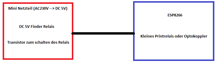

Hey Leute,
ich bin im Moment dabei, mein Projekt in einer "fertigen" Form zu
bekommen. Da ich mein Projekt auf 2 Platinen aufteilen möchte / muss,
ergibt sich die Überlegung, wie ich dieses am besten durchführe.

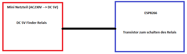

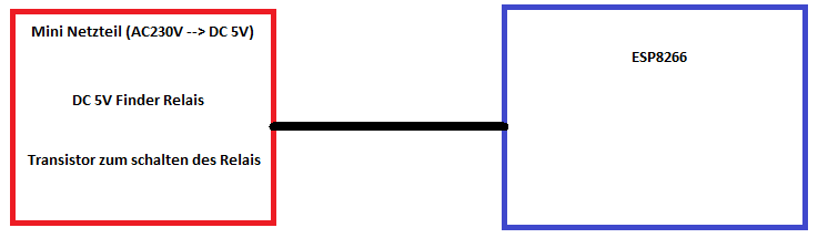

Ich habe 3 Möglichkeiten mal aufgezeichnet, die im Raum stehen. Ich
wollte mal in die Runde fragen, was ggf. der "optimale" weg ist?
Möglichkeit A:
[[Bild:Netzteil_und_Relais_und_Transistor_mit_zusaetzlichen_Bauteilen.pn
g]]
Möglichkeit B:
[[Bild:Netzteil_und_Relais_und_Transistor.png]]
Möglichkeit C:
[[Bild:Netzteil_und_Relais.png]]
Oder gibt es einen besseren Weg?
Was ich nicht mit eingezeichnet habe, was mir aber gerade im nachgang
noch einfällt, ist dass Spannungsregler um aus die vorhanden 5V die
benötigten 3,3V sich mit auf der Platine, des ESPs befinden. Zwischen
beiden Platinen würde ein etwa 40-50cm langes einfach geschirmtes Kabel
sein, welches folgende Adern beinhaltet: +5V, GND und das Schaltsignal
fürs Relais (in welcher Form auch immer).
Die Platinen würde ich gerne allgemein so teilen, um durch die Wand
(durch die das Kabel muss) ein möglichst kleines Loch nur bohren zu
müssen und das "Steuerboard" möglichst vom Netzteil etwas entfernt liegt
um Temperatureinflüsse auf den Temperatursensor zu minimieren.

Ich würde einen GPIO Pin vom ESP an die Leitung klemmen, vielleicht mit
einem kleinen Serienwiderstand dazu.
Den Spulenstrom bis zum ESP zu holen finde ich ungeschickt, das kann man
direkt auf der Netzteil-Platine erledigen. Optokoppler sind komplett
unnötig da GND verbunden ist.
Beim Thema Temperatureinfluss auch dran denken, dass der ESP warm wird.
Vielleicht wäre es am Ende die beste Lösung, nur den Sensor durch die
Wand zu verlegen? Es gibt digitale Sensoren mit I2C oder One-Wire
Schnittstelle, falls du kein analoges Signal verarbeiten willst.

von Eine Anmerkung (Gast)
Nach meinen Erfahrungen der entscheidende Punkt - Die Masse der
Versorgungsspannung ist gleichzeitig der Bezugspunkt für die Signale.
Am wenigsten Probleme bekommst du, wenn du die lange Leitung nicht
gleichzeitig als Versorgungsspannung und Bezugspunkt benutzt. Bekommt
man alles in den Griff. Ist halt einfacher, wenn du es von vorn herein
vermeidest.

Die wichtigen Aspekte wurden im Rest des Threads ja schon genannt. I2C
durch die Wand schicken würde ich nicht unbedingt, das kann dann doch ab
und an mal Probleme bereiten. Die unempfindlichste Variante ist sicher,
auf der ESP-Platine den Relaistreiber zu installieren. Die Ströme, die
durch das Kabel fließen, sind dann natürlich höher, also bitte sinnvolle
Stromversorgung mit richtig dimensionierten Kondensatoren sicherstellen.
Wenn der Transistor auf der Stromversorgungsplatine mit dem Relais
sitzt, hast Du eben ein längeres Kabel, in dem dein Transistorsignal
durch Störungen beeinflusst werden kann. Das ist insbesondere bei FETs
zu beachten. Natürlich gibt's da auch tausend andere Möglichkeiten, das
Problem zu umgehen. Nachteil: Das Kabel wird etwas dicker, da höhere
Ströme fließen. Allerdings wird die Wand sowieso nicht so dünn sein,
dass du da zuverlässig ein 2mm-Loch für das Kabel durchbohren kannst.

Dann bleibe ich bei meiner Antwort, trenne ganz klassisch nach
Leistungsteil und Steuerung. Netzteil, Relais, Treiber auf Platine A,
dann mit möglichst hoher Versorgungsspannung und möglichst geringem
Signalstrom rüber zur Steuerung. Auf Platine B erzeugst du dir lokal
saubere 3,3V für die Steuerung, platzierst dein Display, Sensorik usw.
und schickst entsprechend terminierte Steuersignal rüber auf Seite A.
Dabei auch bedenken, was passiert, wenn die Verbindung getrennt wird. In
deinem Fall also einen Pull-Down Widerstand am Relaistreiber einplanen,
damit sich das nicht selbstständig macht.
Außerdem würde ich am Bedienteil eine Steckverbindung vorsehen (z.B.
steckbare Schraubklemme), dann kannst du das bequem mit zum Schreibtisch
nehmen für Sensor-Tausch o.ä. Arbeit.
