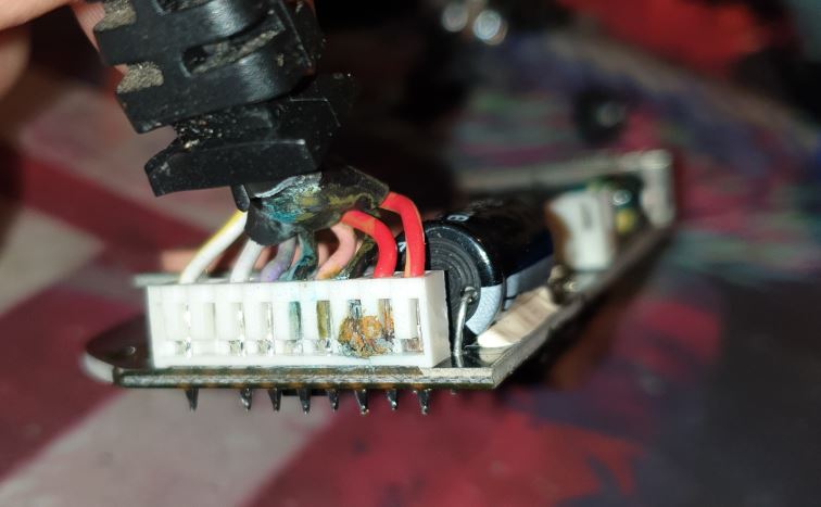

leider hat das Hauptsteuergerät, die ECU meines E-Rollers einen
Kurzschluss bekommen.
Der Händler hat das Steuergerät, statt vernünftig zu montieren einfach
rein geschmissen, so dass über das Kabel Wasser/Feuchtigkeit reingelangt
ist....
Jetzt habe ich das Problem dass das Steuergerät mal funktioniert und mal
scheißt es mir den Fehler 99 - Kommutation Problem.
Wenn ich die (Fahr-)Batterie draußen hab und mit dem Roller verbinde,
kriege ich meisten erst mal den F-99. Und wenn ich dann eine Weile
warte, sehe ich dann in der APP das der Roller eine GSM/GPS Verbindung
aufgebaut hat und ich kann dann ohne Probleme fahren.
Wenn ich aber denn Roller mit der Batterie über Nacht stehen lasse, hab
ich meistens den F-99 wieder aber auch nicht immer.
Die Kondensatoren habe ich mal auf gut Glück ausgetauscht ohne Erfolg.
Und wie man an meinen Lötkünsten sehen kann, stamme ich nicht aus dem
Bereich, bin leider ein Metaller ^^
Ach und natürlich habe ich es gereinigt und die Kontakte der
Steckerverbindung durchgemessen ob sie sich kreuzen(?) was aber nicht
der Fall ist.

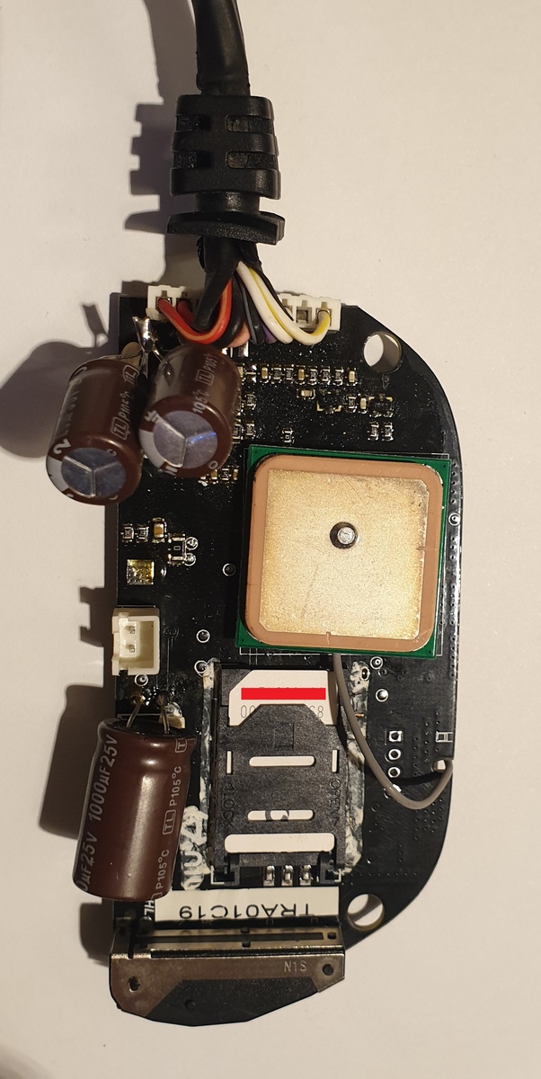

Wenn ihr euch die Platine anschaut, habt ihr dann eine Vermutung bzw was
würdet ihr mal testen/kontrollieren?
Evtl. die nah liegenden Wiederstande?
(am weißen Stecker kommt noch eine 18650 ran)
Da die Platine mit einem Isolierschutz überzogen, ist das messen auch
nicht so einfach für mich...
Und Ja, das Problem ist auf jeden fall das Steuergerät da ich bereits
ein neues gekauft habe und da funktioniert der Roller.

von Lotta  . (mercedes)
Trenne die Platine dringend vom Strom, damit keine
elektrolytische Zersetzungserscheinungen auftreten!
Nimm die SIM-Card raus, wische sie ab, reinige ihre Fassung
Lege die Steuerung ein paar Tage auf das Fensterbrett über ner
Heizung. Nicht direkt auf die heizung legen!
Dusche alle mit Fassungen versehenen IC mit nem Fön (50 Grad)
ab und hoffe, das nun alles trocken ist.

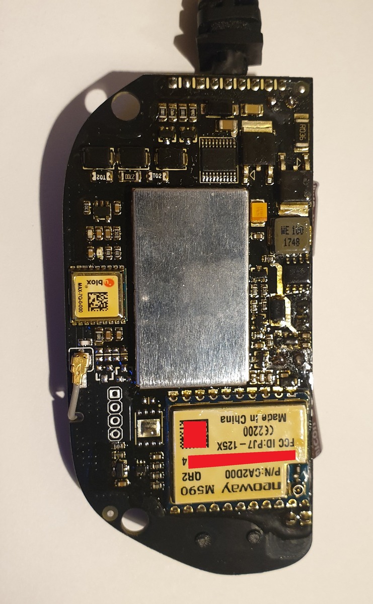

Ich Rätsel grade was sich unter dem kleinen Blechkasten befinden könnte,
mhh...
Lukas meinte:
> mhh...
Ganz einfach:
Der Sendeepfänger, mit dem der Roller "nach Haus telefoniert",
deshalb braucht der auch ne SIM-Karte. :-(((
Feuchtigkeit verkriecht sich gern unter den Schaltkreisen
und bleibt dort längere Zeit.
Da ist dann Geduld und Wärme, aber nicht höher als 40..50 Grad
gefragt. Wenn Du nen Heizlüfer hast, längere Zeit anpusten lassen
wenn Du nen Ölradiator hast längere Zeit bei kleiner Wärmeabgabe
drauflegen.
mfg

Wenn das GSM-Modul extra ist, bleibt eigendlich nur
der Hauptprozessor übrig. Wenn da nun Feuchte drangekommen ist ...
Wie sieht die Unterseite der Platine an dieser Stelle aus?
mfg
von Lukas (lukasz87)
Die Seite meinst du?
Bild müsste eigentlich oben angehängt sein.
Yup, ich gehe auch vom Hauptprozessor aus.
Nur wundere ich mich warum er mit dem Blech/Alu Deckel umhüllt ist
Aus EMV-Gründen.  Elektromangnetische Verträglichkeit.
Da das Ding ja GSM hat ist es ein Mietroller.
Also ist da keine Garantie mehr drauf. :-P
Wie ist die Metallkappe befestigt?
Nur draufgelötet? Oder auf der Gegenseite mit Lappen verschränkt?
Hm, ich seh gerad, oben auf dem Blech sind Schraubenköpfe. ist es so?
mfg
Lukas meinte:
> Wie genau die Kappe befestigt ist kann ich nicht wirklich sagen.
> Sie besteht aus 2 Teilen, unten rum verlötet und die drauf gesetzte
> Kappe gepunktschweißt wie es ausschaut.
Wir beschuldigen hier keinen, wir machen Brainstorming, OK?
Gut, wenn der Prozessor im verlöteten Metallgehäuse steckt,
ist er nicht abgesoffen. Auch nen Grund, warum Metallgehäuse.
Wenn jetz das GSM-Modul unten ist sind über dem Hauptprozessor
Gehäuse mehere Treiberschaltkreise zu sehen.
Die Verdrahtung zum Motor, geht die dann oben ab? Wenn nicht, wo?
Bitte schau Dir alles über den Prozessorgehäuse an.
Sind Wasserspuren zu sehen? Vielleicht ne "blühende"
Durchkontaktierung?
Bitte auch unter der GSM-Antenne nachsehen!
mfg
Alles gut, ich musste dennoch anmerken das es keiner dieser
Leih-Tretroller ist sondern ein richtiger Roller zum drauf setzten, nen
Moped ^^
Aber nicht das wir einander vorbei reden, abgesoffen hört sich echt hart
an, ich schätze das waren 1-2 Tropfen Wasser die rein gelangt sind, mehr
aber auch nicht. Was aber auch schon reichen kann...
Und das Metallgehäuse ist auch nicht komplett geschlossen, auf dem einem
Foto sieht man das die Ecken offen sind.
Ist halt doof, da ich nicht weiß wie es drunter aussieht. Und mit dem
Lötkolben kriegt man das Gehäuse wohl nicht runter, bräuchte da einen
Heißluftfohn.
Eine Durchkontaktierung könnte ich bisher nicht sehen, müsste mir das
morgen aber noch mal genauer anschauen.
Wasserspuren war auch keine zu sehen.
Schaltkreise kann ich gar nicht sehen, laut bekannten sind das die
mehrlagigen Platinen.
Man sieht also nur die Bauteile, wie die Verbunden sind leider nicht.
Eine direkte Verbindung zum Motor gibt es auch nicht, sondern eine
Verbindung zum Steuergerät vom Motor.
Da kann ich auch nur sagen was im Werkstatthandbuch steht, Kabel
Weiß/grau und Kabel Lilia/Grau
