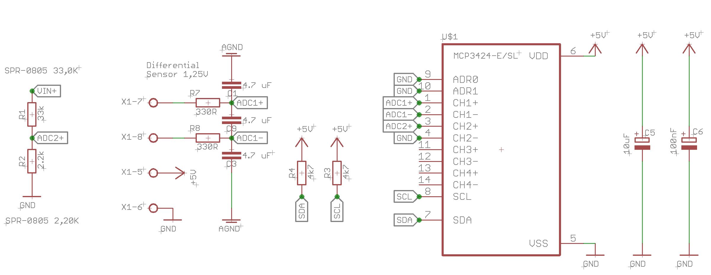

Hallo Leute!
ich möchte Strom/Spannung in einem Projekt messen.
Die Spannung via einfachen Spannungsteiler, den Strom mit einem
Diffrential-Shunt.
Könnt ihr mal drüber schauen, ich bin mit mit der Verschaltung was das
Differential Signal angeht nicht sicher ob das so richtig ist ...
Der Sensor selber braucht 5V und liefert +-1.25V bei 100A.

von Welle 🧐 S. (w3llschmidt)
Ja, soweit schon klar. Mir ging es speziell um den Low-pass filter.
Sowas hab ich bis dato noch nie gemacht.

von M. K. (sylaina)
Wie hast du ihn dimensioniert, also was waren deine Randbedingungen?
4.7uF sieht für mich, ehrlich gesagt, etwas groß aus, aber es kann ja
aus deinen Randbedingungen kommen, dass der Kondensator so groß sein
muss. Zumindest deine angepeilte Grenzfrequenz solltest du schon
mitteilen.
