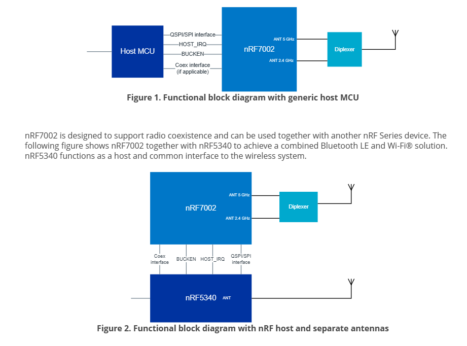

Nordic NRF7002: WLAN-Controller-Chip aus dem Hause Nordic Semi.
Dass die Geschichte von Espressif mit dem Anbieten von WLAN-“Netzwerkchips“ begann, dürfte bekannt sein. Mit dem NRF7002 versucht Nordic nun, ebenfalls in diesem Markt mitzuspielen. Per se ist der Chip als Erweiterung für die hauseigenen Serien nRF52840, nRF5340 und RF91 vorgesehen. Er lässt sich aber auch mit MCUs anderer Hersteller verwenden, so diese ein SPI-Interface aufweisen.
Bildquelle: https://infocenter.nordicsemi.com/index.jsp?topic=%2Fps_nrf7002%2Fkeyfeatures_html5.html, (lesenswert).
Angemerkt sei, dass die Bauteile alles andere als preiswert sind. In Hunderterstückzahlen liegt der OEMSecrets-Preis bei rund vier Euro pro Stück - ESP32-Module sind preiswerter.

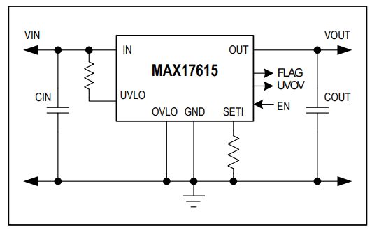

Analog Devices: MAX17615 als „elektronische Sicherung“.
Das Ersetzen von klassischen elektromechanischen Bauteilen durch elektronische Sicherungen ist populär. Mit dem MAX17615 schickt Dallas Maxim nun ein neues Bauteil ins Rennen, dass die „Absicherung“ von Schaltungen erlaubt.
Bildquelle: Analog Devices.
Neben Überspannungs- und Unterspannungsabsicherung gibt es auch einen Stromabsicherungsbereich, der folgendermaßen spezifiziert ist:
Adjustable OVLO and UVLO Thresholds
 Programmable Forward-Current Limit: 10mA to
20mA with ±6% Accuracy and 20mA to 250mA
with ±5% Accuracy Over Full Temperature
Range
Schade ist am vorliegenden Bauteil lediglich, das ist es Element nur in einem 3 × 3 mm kleinem TDFN-Gehäuse gibt - in Hunderterstückzahlen kostet er außerdem rund drei Euro.

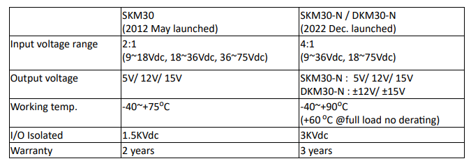

MeanWell: Galvanisch isolierende DC-DC-Wandler.
Das Design von „Netzteilen- und Spannungsversorgungen“ ist im Consultinggeschäft ein tägliches Ärgernis - ein lustiges Beispiel aus der praktischen Arbeit des News-Autors findet sich unter https://www.youtube.com/watch?v=bPp2OgcdUY0. MeanWell bietet seit einiger Zeit eine „Serie“ von Bauteilen an, die klassische DC DC-Wandler im zwei Inch mal ein Inch großen Gehäuse bereitstellen. Die neueste Version der - pro Stück um ungefähr € 30 erhältlichen - Bauteile bietet wie in der Abbildung gezeigt einen „breiteren“ Eingangsspannungsbereich an.
(Bildquelle: MeanWell)

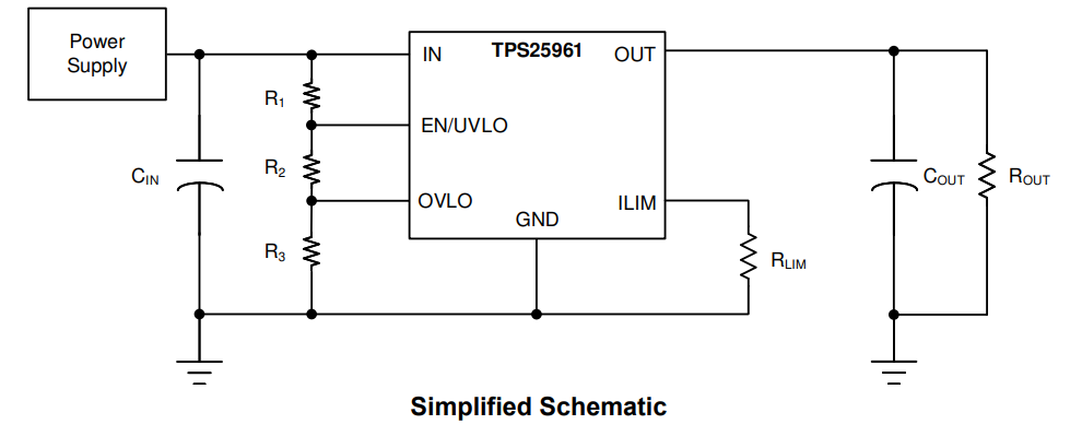

Texas Instruments TPS25961 - eFuse mit „höherem Spannungsbereich“.
Texas Instruments schickt ebenfalls ein Bauteil ins Rennen, das im eFuse-Market aktiv ist. Der „schaltungstechnische Aufbau“ setzt dabei externe Widerstände voraus, die die Programmierung der verschiedenen Spannungs- und Strom-Grenzwerte ermöglichen.
Bildquelle: TI.
Interessant ist am vorliegenden Bauteil der „wesentlich höhere“ maximale Strombereich, die Genauigkeit ist indes weniger hoch als beim weiter oben vorgestellten Konkurrenten:
     0.1A to 2A Adjustable current limit threshold
     Current limit accuracy:
         ±20% (typical) across the current range
         ±18% (maximum) at 1.45A current limit, TA = 25°C
