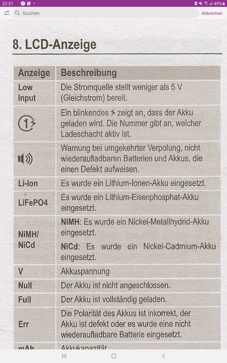

Die einzige vorhanden Taste erlaubt keine manuelle Auswahl des Akkutyps. Laut Bedienungsanleitung (siehe Anhang) werden LiFePo4 Akkus unterstützt.

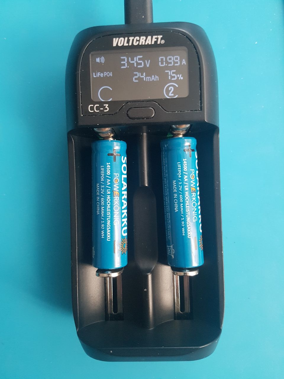

Die LiFePO4 wird als LiIon (3,7V) angezeigt. Besteht die Gefahr des Überladens oder erkennt das Ladegerät den Unterschied zwischen LiIon und LiFePo4 erst während des Ladevorganges, wenn die Ladeendspannung des LiFePo4 überschritten wird?

in der Bedienungsanleitung, die ich gerne für Dich gelesen habe, steht darin, dass dem Gerät LiFePO4-Akkus durch Druck auf die Modus-Taste angezeigt werden müssen, solange die Anzeige "LiIo" noch blinkt. Es erscheint dann der Schriftzug "LiFePO4" im Display. :)
OP
Danke, hat auch funktioniert.
Es scheint tatsächlich auf LiFePo4 umgeschaltet zu werden, da sich die %-Anzeige des Ladezustandes ändert.
Die automatische Erkennung dürfte aus einem beliebigen Ladezustand nicht möglich sein. Das Ladeende wird hoffentlich automatisch, ohne Eingriff erkannt.
