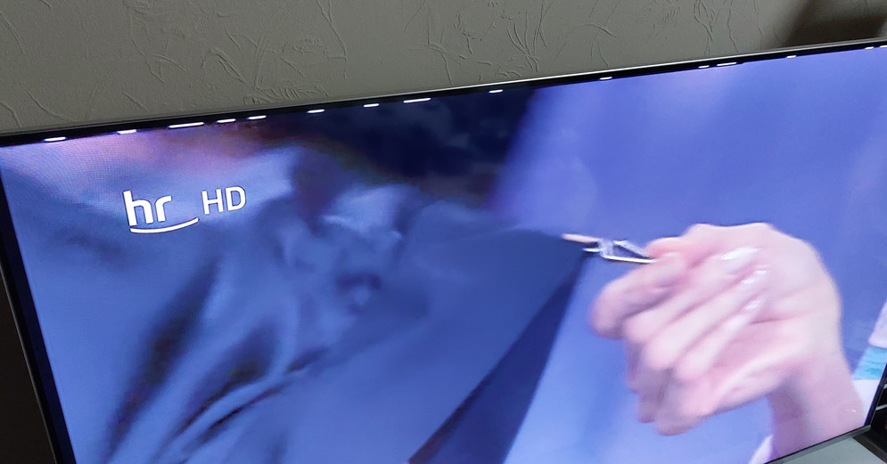

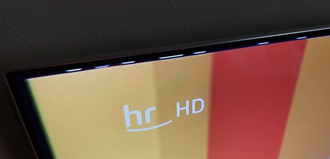

Ich habe einen seltsamen Effekt auf dem HD-TV, wenn ich die Programme
des hessischen Rundfunks ansehe:
Manchmal, aber nicht immer, sieht man am oberen Bildrand einen kleinen
schwarzen Balken mit einigen Pixeln Breite, in dem weiß Streifen zu
sehen sind. Einige Streifen verhalten sich offenbar wie Binärzähler. Man
erkennt etwa 8 bis 10 Bit, die aufwäerst zählen.
Es ist nur das HD-TV-Bild des hessischen Rundfunks betroffen. Andere
Sender, egal ob Private oder Dritte zeigen das nicht.
Das Bild kommt über Freenet TV und wird direkt vom Samsung TV
konvertiert.
Betroffen ist gerade wieder das Programm von "Dings vom Dach". Öfters zu
sehen ist es auch bei der momentan regelmäßig ausgestrahlten Zoosendung
"Erdmännchen, Giraffe und Co". Ich hatte des zunächst der
Aufwärtskonvertierung zugeschrieben, weil diese Zoosendungen aus den
Jahren 2006 und 2007 stammen und alle noch in 4:3 zu sehen sind und dann
umkonvertiert wurden.
Das "Dingsa" ist aber eine aktuelle Produktion in HD.
Der HR ist bereist angeschrieben worden - reagiert aber nicht.

Ist ein QE55Q6FGM - Das TV ist ein 4k-Fernsehen. ich glaube aber nicht,
dass es am TV liegt, bzw das einen Fehler hat.
Inzwischen habe ich eine Einstellung "16:9" oder "Benutzerdefiniert"
gefunden. Unter letzterem ist nichts anderes einzustellen als ein zoom
und offset. Das steht aber alles auf neutral, 0 oder Faktor 1.
Allerdings ist es so, dass das Bild bei 16:9 etwas größer wird. Da
fehlen einige Zeilen und Spalten. Ich würde sagen, dass die Zeilen damit
wahrscheinlich weg wären.
Die Frage ist, was da jeweils ausgestrahlt wird, dass die meisten
Programme das Bild komplett füllen, während das einige nicht tun?
Wie gesagt ist das bisher nur beim HR aufgefallen.

von Marco K. (fuerst-rene)
Hmmm schrieb:
> Sieht nach einem Timecode aus.
Ja das ist der Timecode.
Du musst dann leider etwas rein Zoomen.
Da hat der HR etwas geschlafen.
Sollte eigentlich nur zu sehen sein im Sendezentrum.
von Dergute W. (derguteweka)
Moin,
Auf dem rechten Bild kann man ja schoen sehen, dass in der Zeile eines
drunter, ab der Mitte das Bild losgeht. Nach guter, alter PAL-Sitte ist
das dann also Zeile 23. Also ist die Datenzeile eines drueber die Zeile
22.
Und wenn man da mal in der TR101233 (Television systems, Code of
practice for allocation of services in the Vertical Blanking Interval
(VBI)) reinschaut, dann findet man z.b. in Kap. 5.3.3. folgendes:
5.3.3
 Closed captioning
This is a derivative of the closed caption system to EIA 608 (Line 21 Data services for NTSC) used in North America
on line 21/334. In Europe this signal is used for internal purposes by some satellite broadcasters, not for general
reception in the home, usually on line 22/335. This is also known as NCI (National Captioning Institute) caption.
