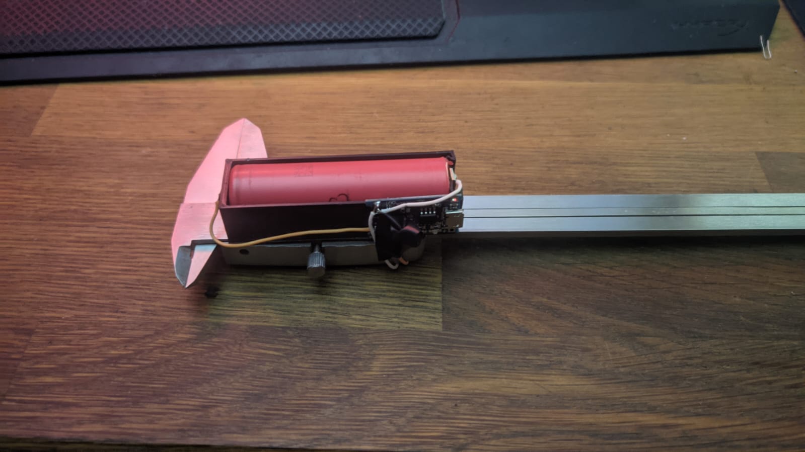

ich habe einen günstigen digitalen Messschieber, der mit einer cr2032
läuft. Leider geht er an, sobald er minimal bewegt wird und bleibt auch
an, bis man ihn ausschaltet. Das hat zur Folge, dass die Batterie leer
ist, sobald man ihn mal bewegt ohne es zu merken. Deshalb würde ich
gerne auf einen anderen Batterietyp umbauen. Ich habe leider auf der
Platine nicht eine einzige Bezeichnung/Beschriftung gefunden. Weiß
jemand trotzdem, ob diese Teile 4.2V aushalten?

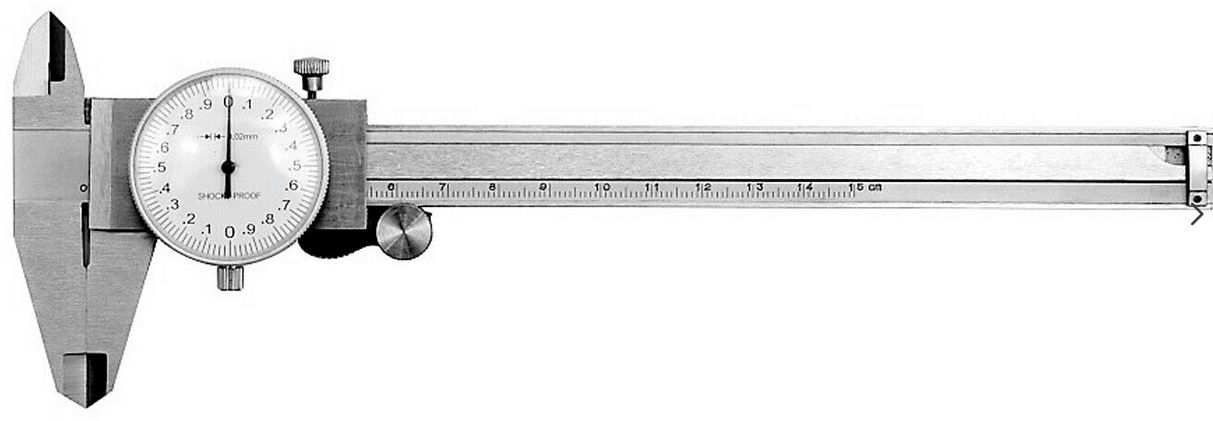

So eine mit Messuhr für 0,01mm Aufösung haben wir hier auch - für alle
Fälle. Und die ist nicht schlecht.

Er will sie nicht aus 4.2V versorgen, sondern aus einem Akku.
Der hat 4.2V nur direkt nach dem Laden, während des Betriebs fällt seine
Spannung auf 3.6 und 3.0V, vielleicht sogar 2.5V ab.
Wenn du da 0.7+0.4V=1.1V abziehst damit aus 4.2V nur 3.1V werden,
bleiben normalerweise nur noch 2.5V und zum Schluss 1.9V bzw. 1.4V
übrig.
Da wird die kaum noch mit laufen.
Zudem braucht so ein Messschieber nur Mikroampere, und bei 1uA hat eine
Si-Diode keineswegs mehr 0.7V Spannung, eine Schottky keine 0.4V mehr,
sondern vielleicht 0.275 und 0.15V, machen also aus 4.2V noch 3.775V.
Kurz gesagt: dein Vorschlag war Scheisse, strotzt vor Unkenntnis.
Ein 3V Spannungsregler mit unter 1uA Eigenverbrauch wie MCP1810/1710
wäre besser.

von Cheesus (Gast)
Nach den 3 (ewig leeren) Messschiebern habe ich nun eine, wie auf dem
Bild.

von David P. (devryd)
Ich habe mich für dieses unschöne Konstrukt entschieden. Es ist weder
kompakt noch sieht es besonders professionell aus aber es erfüllt den
Zweck.
Ich habe an der 18650 ein tp4056 board verbaut und einen MCP1702 in
3.3V.
von Jörg R. (solar77)
> weder kompakt noch sieht es besonders professionell aus aber es
> erfüllt den Zweck.
> 3.3V.
Murks und unpraktisch.
von Joachim B. (jar)
warum so gemein? wenn ihm das genügt, muss es ja kein anderer mögen,
wenn doch, sollte es dich auch nicht stören!
von Manfred (Gast)
David P. schrieb:
> ich habe ca60 uA gemessen,
Macht rund 550 mAh pro Jahr, das lässt eine defekte Schieblehre
vermuten.
> 3.3V.
LiIon plus MCP1702 ist elektrisch OK.
Die Ausführung mit 18650 geht garnicht:

von OldMan (Gast)
> Bild.
Auf diesen Meßschieber Typ bin ich auch gewechselt. Habe einen mit Uhr
(1/100]  und ohne (1/10). Mitutoyo langt zwar kräftig beim Preis zu,
aber da weiß man was man hat. Und kauft nur einmal.
Absolut Klasse sind auch die DRO von Mitutoyo an meinen Maschinen.
Wer es sich vom Budget leisten kann, sollte nur Markenware kaufen.
Billig ist bei Meßmittel an der falschen Stelle gespart.
