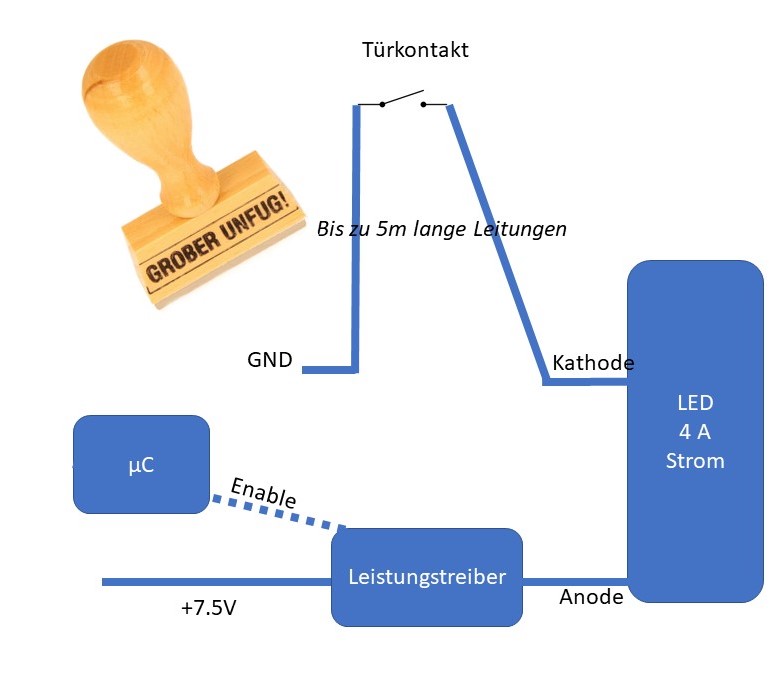

Hallo! Ich habe hier eine Schaltung, die folgendermaßen aussieht (siehe Zeichnung):
  • Ein µC steuert einen Leistungstreiber für eine LED (hier wird ein high-side Treiber verwendet).
  • Die LED darf kein Licht abstrahlen, wenn ein Türkontakt geöffnet ist.
  • Die Kabel zum Türkontakt können lang sein, und es können evtl. auch ESD auftreten durch Berührung etc.
Ich möchte ungerne den Strom für die LED durch das (lange) Kabel jagen. Auch ist die LED ja einigermaßen ESD empfindlich. Ich möchte das auch ungerne per Software lösen, lieber wäre mir eine Lösung, die auch bei Ausfall des µCs noch zuverlässig funktioniert.
Eine Idee wäre z.B. ein Relais zu verwenden in der Zuleitung zu Anode oder Kathode der LED. Der Strom für die Spule im Relais könnte dann durch den Türkontakt unterbrochen werden. Dann würde nur die Spule an den langen Leitungen hängen und die sollte hoffentlich unempfindlich gegenüber ESD sein. Ein elektromechanisches Relais bräuchte aber ziemlich viel Platz auf der Platine, auch die 10x10x20 mm Typen sind zu groß. Eine schicke Lösung wären z.B. Mosfet Relais. Aber deren "Spule" ist ja wieder eine LED und die ist wieder ESD empfindlich... z.B. diese hier: https://www.reichelt.de/mosfet-relais-spst-no-60-v-4-a-0-035-r-dip-6-g3vm-61br2-p314680.html
Kann man das Ganze mit einem Mosfet (z.B. IRLML6244) an der Anode der LED lösen? Und dann evtl. den Gate-Strom über die langen Leitungen und den Türkontakt laufen lassen? Mosfet-Gates sind aber wohl auch ESD Empfindlich...
Könnt ihr mir hier einen Denkanstoß geben? Danke sehr!
Ist auch sinnlos. Optokoppler und Relais sind schon erfunden.
Ist sie auch.
Warum dort? Schalte mittels Optokoppler das Enable des Treibers. Nimm einem AC-Typen und einen ausreichend großen Vorwiderstand, dann ist der auch gegen ESD praktisch gesichert.

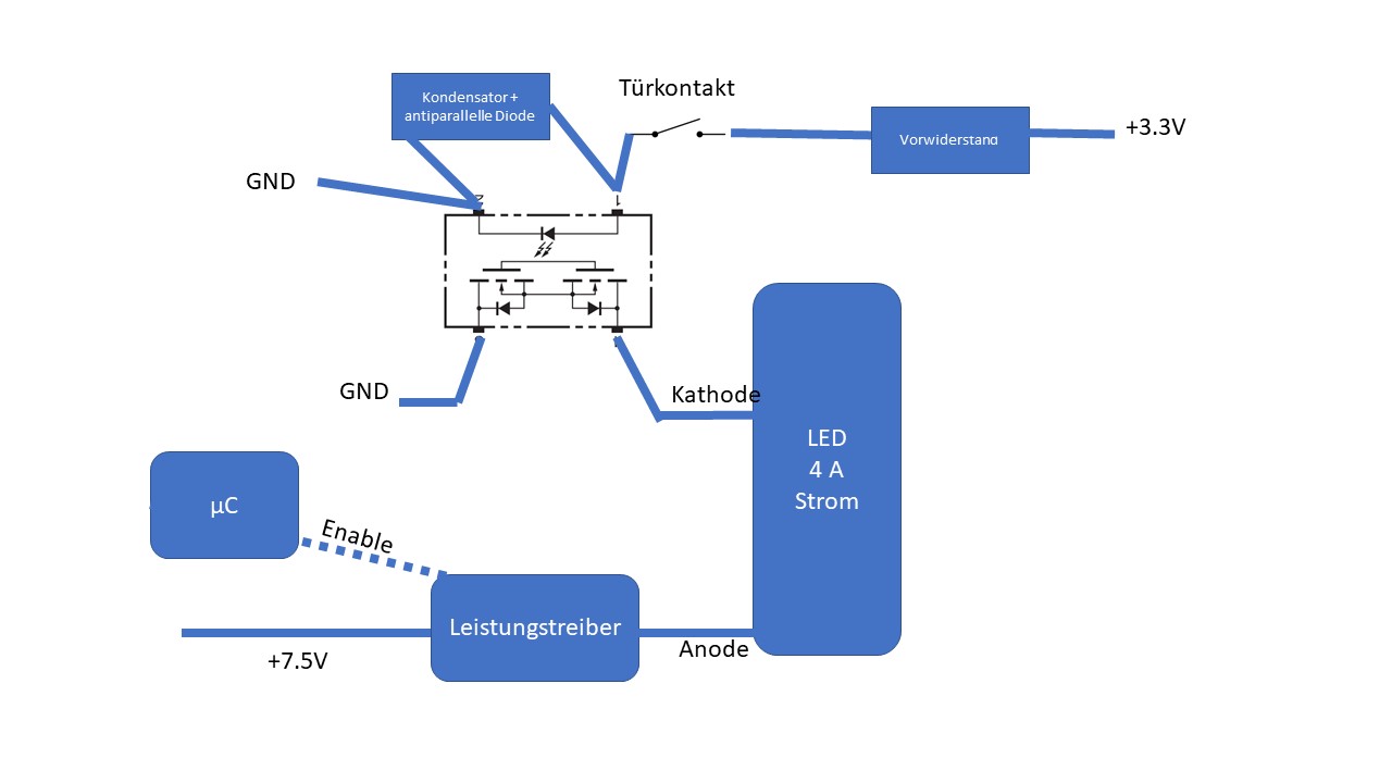

OP #7354701
Danke, das ist schon mal sehr gut! Am liebsten würde ich aber die LED physikalisch trennen. Wer weiß schon genau, was der Treiber macht wenn er mal abraucht? Ich habe schon Spannungswandler gehabt, die nach einer kurzen Spannungsspitze leitend geworden sind, und dann die nachgeschaltete Elektronik wegen Überspannung komplett abgefackelt ist.
Wie könnte eine "physikalische Trennung" per Optokoppler realisiert werden?

Joachim B. schrieb:
und das trennt physikalisch?
"physikalischer" als am Treibereingang.
Noch nie einen Kurzschluß im Halbleiter erlebt?
Doch.
Nicht falsch verstehen, ich bin auch ein Fan vom Photomos Relais, aber so weit dem physikalische Trennung zu attestieren würde ich dann doch nicht gehen.
Geht es hier um einen GW Laser und um Leben und Tod?
#7357755
Du solltest dir auch Gedanken darüber machen was bei Kurzschluss zwischen Leitungen oder Kabelunterbrechung passiert. Da sehe ich je nach Einbau Situation ein deutlich größeres Risiko als das das der Halbleiter durchlegiert.
Dein "Sicherheitsrelais" Schaltet - das ist ungünstig. Kurzschlüsse gegen Gehäuse oder Karosserie sind relativ wahrscheinlich, daher sollte das nie zu einem unbeabsichtigt einschalten führen.
Immer den + Schalten bei Sicherheitsrelevanten Sachen und Gehäuse mit GND verbinden, im Zweifel gibt's einen Kurzschluss der Spannungsversorgung und da löst eine Sicherung aus.
