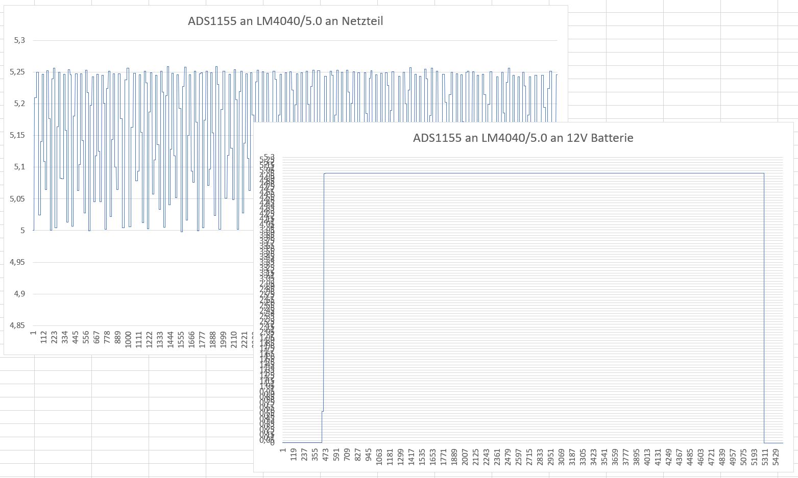

Hallo Leute,
ich habe hier ein Verständnissproblem.
ich habe mal einen ADS1115 (Differential) an einen LM4040/5.0 gehangen.
An der 12v Batt geht das super sauber, am Netzteil nicht.
Warum schwankt die Spannung der Referenz am Netzteil?
Das verstehe ich nicht ...
Nur zur Klarstellung, die Referenz messe ich nur aus! Der ADC hat eine
eigene.

Wie sauber ist denn die Spannung des Netzteiles mit dem Du die Referenz
versorgst?

250mV Rauschen, hat er doch fuer und gemessen. :-)

Deine Skalierung ist Müll! Bring beide Diagramme mal auf die gleiche
y-Skalierung, dann kann man weiter reden
Das ist zu erwarten, das eine 20-fach unempfindlichere Kurve nur noch
spiegelglatt ist.
Mit der Quelle hat das nichts zu tun, sondern mit dem Umgang mit Excel.

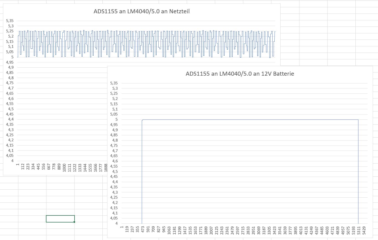

von Welle 🧐 S. (w3llschmidt)
> spiegelglatt ist.
Mensch Peter, jetzt wo Du das sagst ...
Immer noch glatt.
Habe ich warscheinlich doch die identischen Aufbau für beide Versuche
benutzt?!

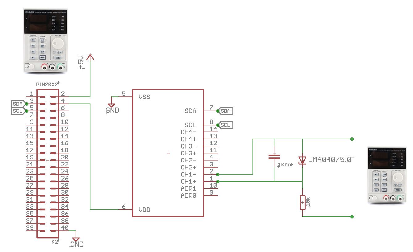

Purzel H. schrieb:
> Ein Schema oder Foto des aufbaus waere toll
Na klar ...
> spiegelglatt ist.
Naja, das Oszilieren um ± 0.125V sollte man schon deutlich in beiden
Kurven sehen, immerhin bedeutet das bei der hier gezeigten,
unempfindlicheren, Kurve immer noch eine Änderung von ±25%. Wer sowas
als "spiegelglatt" sähe müsste mal dringend zum Augenarzt.
Welle 🧐 S. schrieb:
> Na klar ...
Öhm...deine Referenz (der 4040) hat genau welchen Bezug? Wohin gehen
denn das weiße und das orange Kabel? Ich hoffe mal, das geht zum
Labornetzteil. Desweiteren nehme ich an, dass das weiße Kabel GND ist
und das orange Kabel ist die Versorgung für die Referenz. Und wie genau
stellst du nun den Bezig um ADS her sodass der Spass nicht lustig vor
sich hin floatet? Und gepuffert ist die Referenz auch nicht wenn ich das
recht sehe, zumindest sehe ich keinen Kondensator am Ausgang der
Referenz. Versuch doch mal einen z.B. 100 nF Kerko zwischen A0 und A1
und packen und schau wie sich die Messung dadurch ändert.
Genau, an das weiße und das orange Kabel kommt dass Messobjekt.
Die Schaltung selber hat ein eigenes Netzteil.
Mache ich!
von Testuser (Gast)
> spiegelglatt ist.
> Immer noch glatt.
Beide Diagramme zeigen weiterhin einen unterschiedlichen Y-Bereich.
Mach das doch mal einheitlich auf 4,7 bis 5,3 und dann wirst du auch ein
ähnliches Bild sehen.
Nee, nee ... ich habe ja auch die ADC Readings gesehen.
Die sind an der Batt auf der 5sten Stelle um +-1 Digit rotiert!

von Peter D. (peda)
Mach doch endlich mal nen Schaltplan (Handzeichnung).
Mit nem Bündel Drähten, die in die Luft ragen, kann ich nichts anfangen.
von Peter D. (peda)
Welle 🧐 S. schrieb:
> Die Masseleitung der CPU und des ADC ist halt an GND.
> Warum denkst du das die fehlt?
Es fehlt aber GND des ADC an den LM4040.
Besser mitm Computer ;)
Der Pin-Header ist der uC (Raspberry).
Peter D. schrieb:
Ja Peter, dass ist die Frage.
Wenn ich den GND des uC/ADC an den LM4040 lege, habe ich auch allen
Schmonz
auf der Leitung.
Ich dachte, dass ist ein Trick eines DiffADC, ein eigenes (sauberes)
Potential?

von Christian L. (cyan)
Welle 🧐 S. schrieb:
> Peter D. schrieb:
Peter hat recht. Es fehlt jegliche Potentialausgleich zwischen der
Referenz und dem ADC. Der ADC kann nur Spannungen mit dem
differentiellen Eingang messen, welche sich auch innerhalb seines
Messbereichs bewegen. Ohne irgendeine Form des Potentialausgleichs kann
die Spannung aber irgendwo außerhalb liegen. Jegliche Störung kann also
das Signal außerhalb des Messbereichs bewegen und dann sind die
Ergebnisse nicht mehr zu gebrauchen.
Wahrscheinlich koppeln hier irgendwelche Kondensatoren im Netzteil 50Hz
brumm vom Primärkreis mit ein.
> Schmonz
> auf der Leitung.
> Potential?
Nicht zwangsläufig. Es kommt halt auf die art der Störung drauf an und
wo sie entsteht. Differentiell ist sinnvoll, wenn das Signal nicht
Massegebunden ist oder die Masse stark verseucht ist. Dann kann es
sinnvoll sein die Messung direkt an der Quelle des Signals
durchzuführen. Wenn es aber keine Störungen gibt, dann ist das auch
nicht nötig. Und wo soll hier auf der Masseleitung den eine Störung
herkommen? Bei dir hängt doch nichts dran.
Nachtrag: Verbinde die Masse der Referenz am besten mit der Masse des
ADCs für bessere Ergebnisse.
Du kannst ja auch mal gucken, ob es einen Unterschied macht, wenn du die
Masse am Raspi nimmst. Hier könnte ich mir vorstellen, dass man eher
noch ein paar Störungen einsammelt. Das wäre dann aber ein guter
Lerneffekt.
Hallo Christian, das funzt!
Wenn ich die Massen verbinde liegt der ADC Readout wie ein Brett.
Die 5fte Stelle wackelt +-1 - was ok ist.
Manfred schrieb:
> Welle 🧐 S. schrieb:
> Mich beschleicht das Gefühl, dass in dem gesamten Meßaufbau etwas faul
> ist, der 'Fehler' eher ein Meßfehler ist.
Hmm, naja die Schaltung hast Du gesehen. Mehr messe ich da ja nicht.
Die ADC Werte speicher ich in einer Datei und plotte sie mit Excel.
OSZI hab ich nicht.
Der LM4040 gibt auch brav 5V Raus - am ADC gemessen!

Man gucke auf die Zeitstempel, Du hast um 21:25 "Masseverbindung"
geschrieben, während ich meinen Kommentar verfasst und 21:26 abgeschickt
habe.
Wenn ich den ADS1115 richtig verstanden habe, misst der Spannung gegen
Masse und rechnet eine Differenz nur aus. Mir kam bislang nicht in den
Sinn, ein Signal messen zu wollen, was nicht auf seine Masse bezogen
ist. Das Signal darf nicht negativer als sein GND werden und dessen
Betriebsspannung nicht überschreiten.
Ich glaube sogar, das Du Glück hattest, dass er nicht gestorben ist.
