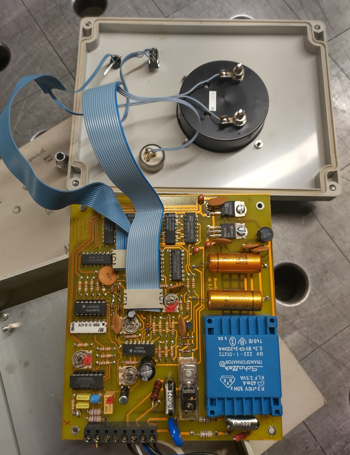

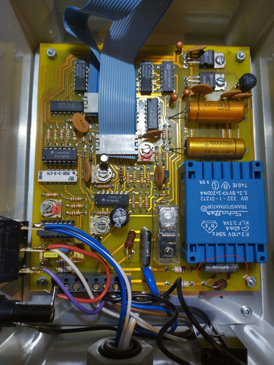

Mir ist bei einem alten Keramik-Brennofen (ersteigert) die Steuerung
nach ca. 5min Betrieb abgeraucht. Der Kondensator und der Widerstand
rechts unten im roten Kreis haben sich in Rauch aufgelöst.
Hier gehts aber im ersten Schritt darum, wie ich den elektrischen Setup
in diesem Ofen aufzeichne ? Was nehmt Ihr dazu ? Alles im KiCad? Für die
Platine ist klar, da würde ich wohl KiCad nehmen. Aber für den Rest
auch, oder gibt es da bessere Tools ? Vorallem etwas, das hier im Forum
akzeptiert wird, wenn ich dann mit Detailfragen komme :-)

Daniel B. schrieb:
> die Steuerung nach ca. 5min Betrieb abgeraucht.
Und davor hat das Ding "eigentlich" funktioniert?
> Der Kondensator und der Widerstand rechts unten im roten Kreis haben
Das ist offenbar nur ein Entstörglied. Mach die mal raus. Was passiert
dann?
Und dann zeichne mal nur die Schaltung in dem Bereich ab. Allemal
einfacher als das ganze Gerät abzumalen...

von Udo S. (urschmitt)

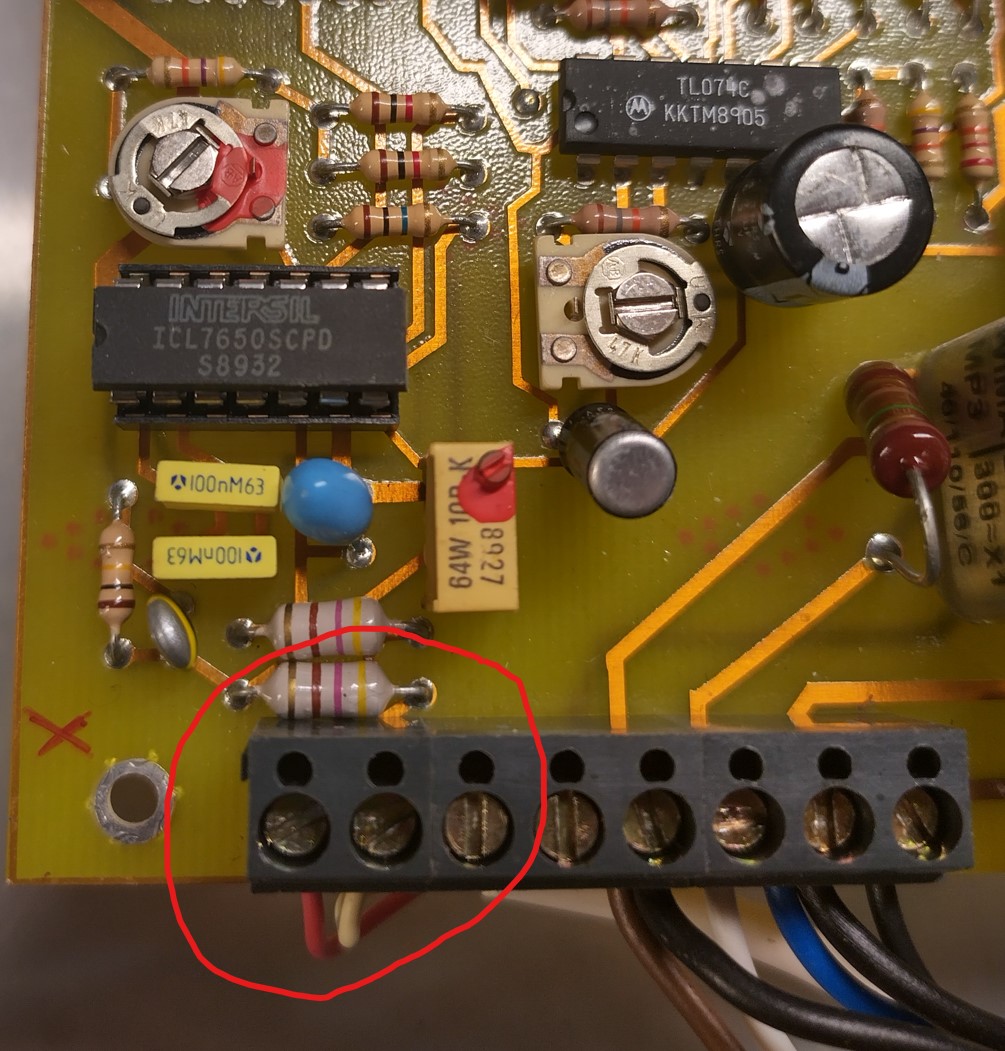

Den Kondensator links neben dem Relais (Scheint Teil eines Snubbers für
das Heizungsrelais zu sein) dann am besten mit austauschen.
von Peter D. (peda)
Beide RC tauschen.
Widerstand: 180R, 1W
Kondensator: 22nF, 275V~, X2
von H. H. (Gast)
Peter D. schrieb:
> Beide RC tauschen.
Ich seh da was grünes, also ehr 150 Ohm.
ACK.
Originale sind Wima MP3-X2 22nF/250VAC Rastermaß 15mm, wohl schon X2.
von Daniel B. (dbuergin)
Der linke Widerstand ist 150 Ohm, von der Grösse hätte ich auf 2W
getippt. Sind bestellt, mit den Kondensatoren. Sind 2W tragisch anstatt
1W ?

von Gerhard O. (gerhard_)
Moin,
Ich habe mir gerade das LP Bild angesehen. Da fällt mir auf, daß der
Print-Trafo für 220V (2x110V) ausgelegt ist. Wenn ich nun annehme, daß
der Ofen dreiphasig ist, geht das eigentlich natürlich nur mit
Sternschaltung. Ist es möglich, daß es anschlussmässig einen Fehler
gegeben hat und der Trafo kriegte irgendwie anstatt der zu erwartenden
230V, dann 400V zwischen den Phasen ab?
Ich bin zuversichtlich, daß sich der Netzteilschaden relativ leicht
beheben lassen wird. Sieht ja sehr übersichtlich und servicefreundlich
konstruiert aus. (Eigentlich so, wie ich Elektronik Konstruktion liebe
Wünsche jedenfalls guten Reparatur Erfolg!
Gruß,
Gerhard
> 1W ?
Aber nein. Wichtig ist, das du ihn an die alte Stelle bekommst, weil er
vermutlich etwas grösser ist.
Man beachte das schief abgeschnittene Flachbandkabel :-P

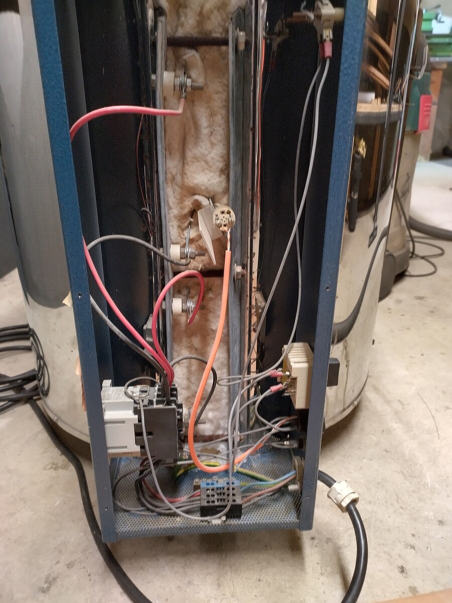

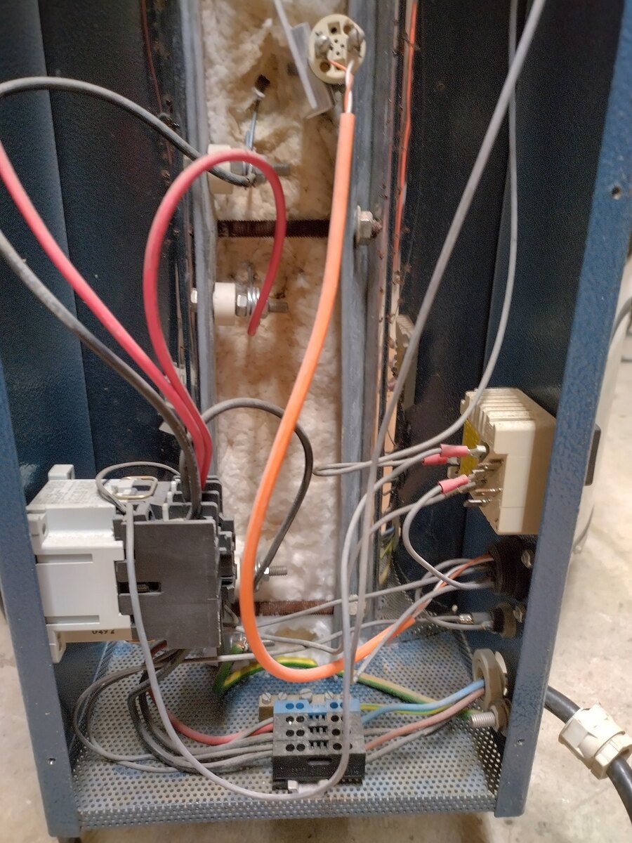

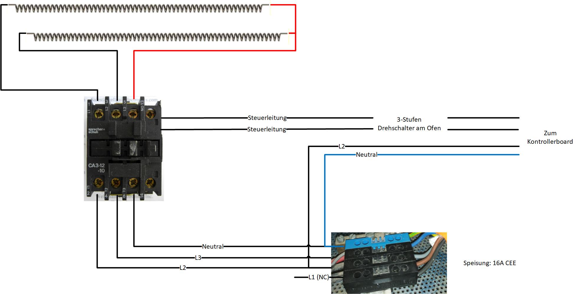

Anbei mein erster Wurf was im Ofen drin passiert.
Die beiden Heizwendel hängen über einen Motorschutzschalter (?)
CAS3-12-10 von Sprecher & Schuh an L2 und L3 der 400V
Versorgungspannung.
L1 ist nicht in Gebrauch.
L2 und Neutral gehen als Speisespannung an das SE1000 Kontrollerboard
Die Steuerleitungen gehen über einen 3-Stufen Drehschalter am Ofen
ebenfalls an das Kontrollerboard. Welche Stufe was bewirkt am
Drehschalter ist mir noch nicht klar.
Zusätzlich geht noch ein Zweileiter Temperaturfühler vom Ofen auf das
Kontrollerboard.
Sobald ich die Kondensatoren und Widerstände getauscht habe, melde ich
mich wieder.
Besten Dank erstmal
Daniel

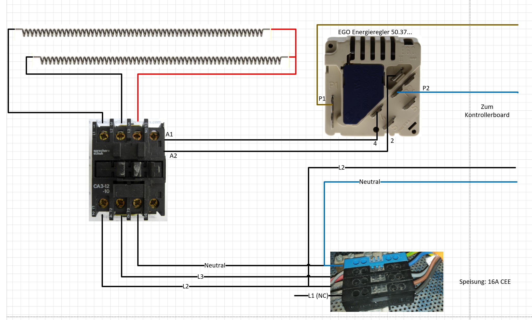

Ich kann Erfolg melden, der Ofen heizt seit 1h und hat im Moment 500Grad
Der Drehregler am Ofen ist ein N.E.O (oder NEO ?) Energieregler 50.37.xx
der muss auf Maximum stehen, dann regelt er wohl nicht mehr und heizt
dauernd. In dem Zustand übernimmt wohl dann die externe Regelung und
schaltet den Ofen ab wenn er warm genug ist.
Der Ersatz des defekten RC (und vorbeugend des zweiten RC) hat die Sache
gefixt.
Herzlichen Dank und Grüsse an Alle
Daniel
Der Energieregler bestimmt die Aufheizgeschwindigkeit.

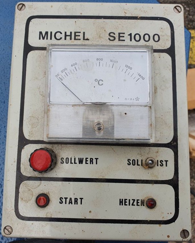

Nö, oder ich bin zu doof? Switch nach links und Soll-Temp einstellen,
Switch nach rechts um zu sehen wie die Temp wirklich ist. Dann auf START
drücken und der Ofen läuft los. Wenn er die Soll-Temp erreicht hat,
machts klack und der Motorschütz im Ofen schaltet aus und fertig.
Links an der Steuerung ist nur noch ein Ein/Aus Schalter, sonst nix.

von Thomas R. (thomasr)
Die Steuerung muß doch mehr können?!
Neben dem Digitalfutter sind da mindestens ein ULN2003, ein LM2903 und
ein TL074 zu erkennen. Die braucht man nicht für eine einfache
Temperaturregelung auch wenn das vermutlich eine Temperaturmessung mit
Thermoelement ist und es dafür eine Auswerteelektronik braucht.
Hmmm, mit etwas Fantasie vielleicht doch?
Das Poti steuert direkt das Drehspulinstrument an, der eingestellte
(Spannungs)Wert bleibt stehen. Nach dem Umschalten wird die aufbereitete
Spannung des Thermoelements auf das Instrument gegeben. Beide Spannungen
werden mit dem 2903 laufend verglichen und bei Überschreiten erfolgt
eine Auslösung des Relais.
Was soll der 2003 in diesem Zusammenhang?? Oder bildet das
Widerstandsarray mit den 7 Ausgängen des 2003 eine Treiberschaltung für
das Instrument?
Aber wofür die Digitaltechnik? Wohin führen die gefühlt 100
Flachbandleitungen?
> das Instrument?
> Flachbandleitungen?
Anbei ein Foto mit der Gesamtübersicht. Da gehen Kabel an den
Startknopf, die Lampe die anzeigt wenn der Ofen heizt, das Drehpoti, den
Schalter für SOLL/IST Temp und das Anzeigeinstrument. Und viele der
Litzen werden gar nicht verwendet :-)
Und ja, hat natürlich einen Temperaturfühler, siehe Bild mit rotem
Kreis, dort kommt der Fühler in das Board.
von H. H. (Gast)
Daniel B. schrieb:
> Und viele der
Der Regler kann eben viel mehr als hier genutzt wird.

Antwort von http://www.michel.ch der Ofen ist ok, die Steuerung soll so
sein. War für den Glasurenbrand gebaut und dort heizt man scheinbar bis
zu einer bestimmten Temperatur und stellt dann ab.
Heisst für mich wohl entweder ich versuche mühsam rauszufinden, was der
Kontroller vielleicht sonst noch könnte (Reverse Engineering) oder ich
baue mir einen eigene Kontroller mit einem Arduino/Teensy o.ä., 220V
Relais und einem Auswertboard für den PtRhPt Sensor. Oder ich kaufe
einen fertigen Kontroller für 500 - 800 sFr/Euro.
Werde wohl mal den Eigenbau versuchen :-)
Noch mal Danke and Alle.
