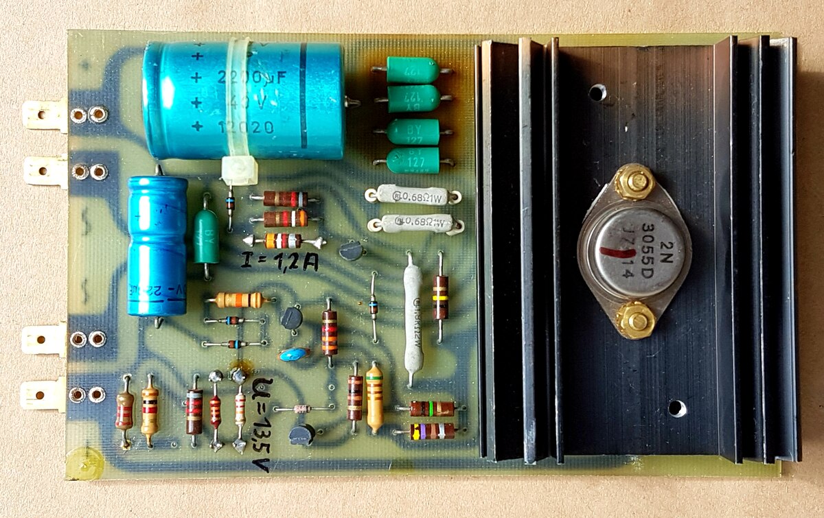

von Volker S. (sjv)
Power schrieb:
> Ich will TO-3 Transistoren durch einen Aluwinkel hindurch direkt auf die
> Platine montieren und Basis und Emitter verlöten.
Besser wäre noch 5mm Abstandsrollen dazwischen, siehe z.B. hier:
Beitrag "[V] Baugruppen 5x 2N3055 auf Kühlkörper"

von Power (Gast)
Schon überzeugt, wenn Siemens das so tat, mache ich das auch so. Etwas
Abstand vom Kühlwinkel zur Platine ist natürlich sinnvoll.

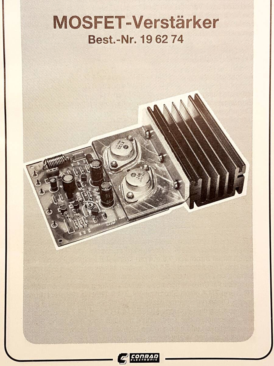

von Michael M. (Firma: Autotronic) (michael_metzer)
Für Abstandsrollen sind die Beine zu kurz.
Axel S. schrieb:
> Die Aluwinkel können ja nicht beliebig dick sein, weil die Beine da
> durch und durch die Platine reichen müssen. Maximal vielleicht 5mm.
Hier noch ein Beispiel.
von C. (Gast)
Die M3-Messingschräubchen mag ich, auf dem Bild sogar mit Zahnscheibe
unter der Mutter. Vorbildlich. Mittlerweile fast in Gold aufgewogen war
Messing einst Standard, gute Wärmeleitung und wenig Gammel.
