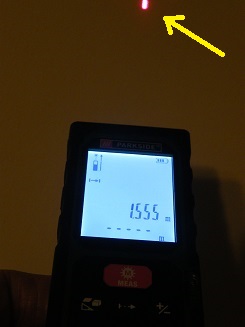

von oszi40 (Gast)
Einen kleinen Laser sollte er nicht im Wald verlieren. Außerdem wird er
den Leuchtpunkt mühsam suchen.
Dein Display "Laser-Parkside.jpg" sieht exakt so aus wie mein "Moski",
den ich vor 3 Jahren über Aliexpress gekauft habe. Der kann bis 100m
messen und hat 19 Euro gekostet.
Wenn ich jetzt, draußen ist es dunkel, zum Nachbarhaus gucke, sehe ich
den Laserpunkt. Bei Tageslicht reicht der nicht, aber man will das Gerät
ja ohne Laser-Ausbildung und Schutzvorkehrungen benutzen dürfen.
Die Messung ist trotzdem kritisch, weil im Garten dazwischen ein paar
Ästchen in das Meßfeld ragen. Verlassen kann man sich nur bei _absolut
freier Sicht_ darauf. Das wird für den Forstknecht ein KO sein.

von oszi40 (Gast)
Als Azubi hat man sicher viele Ideen. Manchmal sind die auch recht
nützlich. Ob David nach dem 1. Regenguss seinen Laser noch gebrauchen
kann? Wahrscheinlich greift er dann auf bewährte Methoden seiner
Vorarbeiter zurück und wird noch längere Zeit haben, einen Spell-Checker
für Forstbegriffe zu entwickeln.
@ Manfred: Der Parkside-Laser hat noch zahlreiche weitere
Berechnungsfunktionen, die kein Mensch braucht und nur zur weiteren
Verwirrung beitragen, wenn man nicht immer die Anleitung bei der Hand
hat.

von Manfred (Gast)
> hat.
Na was denn: Entfernung addieren / subtrahieren, Fläche, Volumen, Höhe
über den Pythagoras - das ist eines der wenigen Geräte, die ich ohne
Anleitung kann.
Sieht Dein Parkside-Gehäuse wirklich anders aus, ich vermute dahinter
den gleichen Hersteller.
