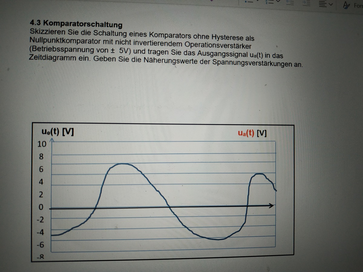

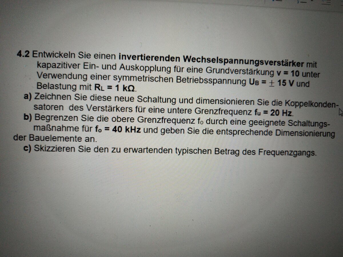

Hallo, Ich habe diese zwei Aufgaben und weiß nicht wie ich da rangehen soll. Ich meine beim zweiten könnt ich die Zeichnung anfertigen. Aber wie soll ich das alles berechnen . Ich habe doch fast gar nichts gegeben. Beim ersten wüsste ich gerne ob die Betriebsspannung die Schwellspannung ist. Vielen Dank im voraus.
Gast #7356428
Beim ersten würde ich davon ausgehen, der Prof will die ganz normale Grundschaltung "invertierender Verstärker mit Opamp". Hat nichts mit der Komperator-Aufgabe zu tun.
Einfach R1 und R2 auswählen. Z.B. 1k und 10k und dann die Koppelkondensatoren für R1 und Rl berechnen.
Für Teil b würde "Äquivalente invertierende Verstärker-Filterschaltung" aus https://www.electronics-tutorials.ws/de/filtern/aktiver-tiefpassfilter.html nehmen. Und dann halt die beiden Koppelkondensatoren hinzufügen.

Aber wie soll ich das alles berechnen. Ich habe doch fast gar nichts gegeben.
Bei 4.2 ist die Verstärkung mit v = 10 gegeben, das reicht doch? Bei 4.3 gibt es nichts zu berechnen.
Bei 4.2 geht es um eine Verstärkerschaltung, da gibt es keine Schwellspannung. Bei 4.3 ist ein "Nullpunktkomparator" gesucht, also ist die Schwellspannung 0 V.
